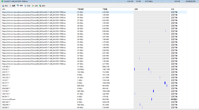

http下载地址 镜像功能和用户加速,批量下载不能自己复制粘贴进去
这个用户加速好像没用?我一台服务器下好后,任务列表不删除,另一台开始下载,,没收到那台服务器来的上传流量。
猜测估计是只有BT种子别人有相同的文件,从长效种子来那种才能来上传加速?
或者是因为和以前的比特彗星版本长效种子一样,有个间隔时间?下载完成后不能立即进行上传?
镜像地址功能倒是可以正常用,可以搜索到一大堆这个centos7的iso地址进行下载。

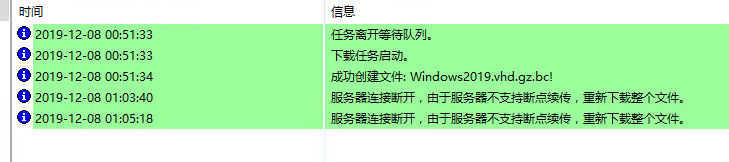

而且有些下载地址,是支持断点续传的,IDM这些都能进行多线程下载,就提示这样了,,然后就不能多线程了
而且文件中途暂停或者出什么问题了,,,显示这个的话,进度就从0重新开始了!是下载地址服务器方面缺少什么回应头部吗

抓包对比看了下是少了Accept-Ranges: bytes头部,软件判定就不支持了,,,这个无所谓了,是网站管理员的话自己能加

这个Accept-Ranges: bytes无法多线程下载的问题记录了没,感觉是这两个东西搞混了,还是说现在代码就是检测断点续传的Accept-Ranges,没有的话,,多线程也不工作了
谢谢反馈,目前是判断服务器返回 Accept-Ranges: bytes 表明支持断点续传才进行多线程下载。
测试了一下,你给的服务器 download.kangleweb.com 是个特例,虽然没返回 Accept-Ranges,但也支持断点续传。下一版可以改进代码兼容这种情况。

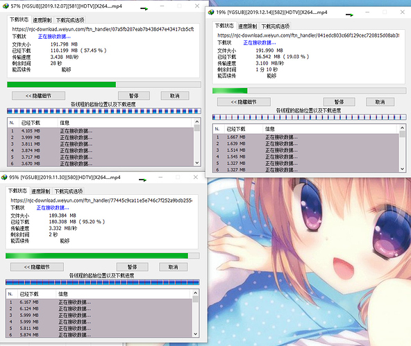

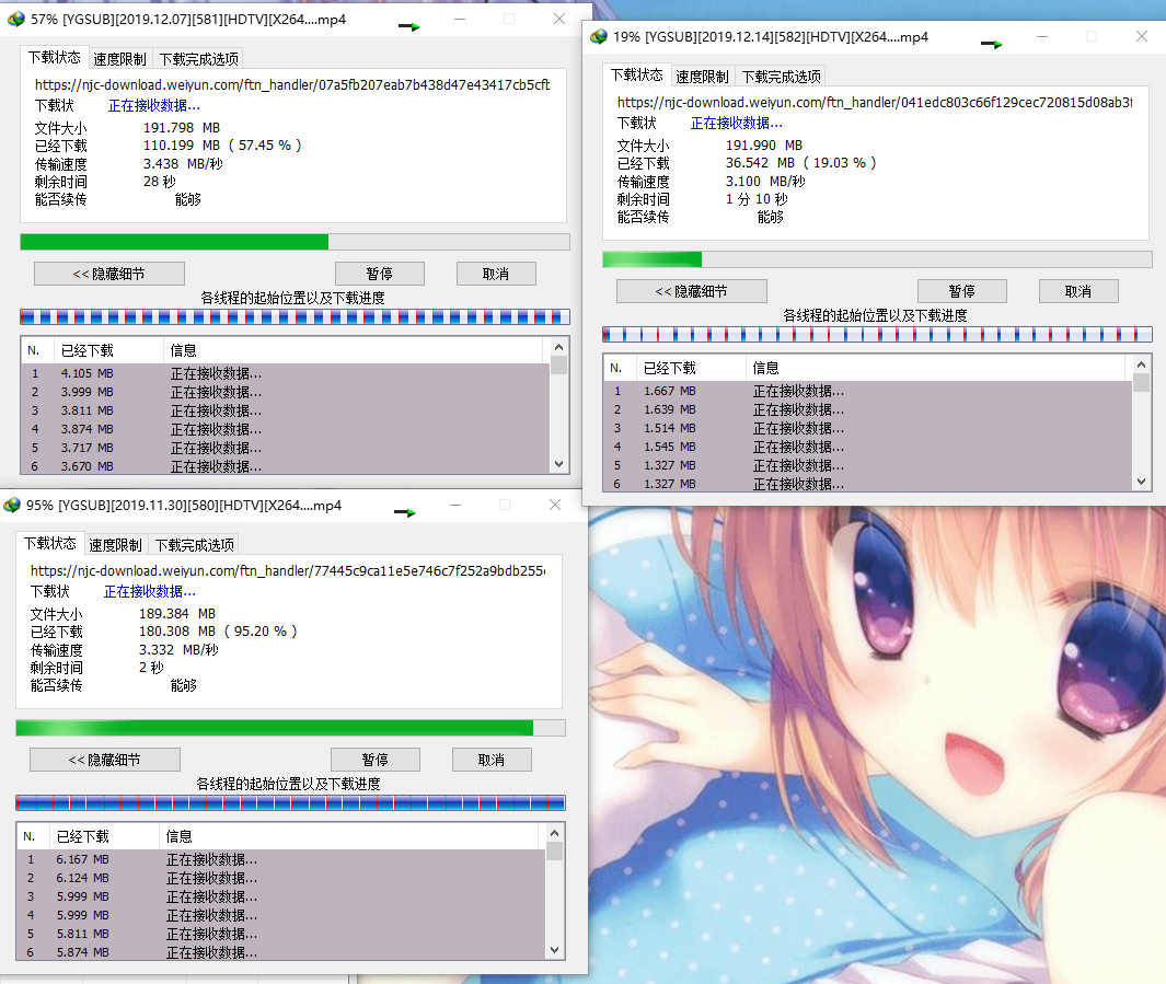

还有这个线程,能不能考虑给大点,比如说128个!这样基本上可以扔掉IDM了,,
虽然IDM更高级一些还能让用户轻松支持自定义请求头部,cookie等等,,
不过IDM也才32线程,根本跑不满宽带。。
例如微云网盘下载,一个线程100KB/S
当然现在比特彗星Chrome插件是坏的,,,下网盘是没戏了,会被防盗链拦截,cookie等等信息传递不到下载器上

1.65新版已改进对http服务器断点续传的检测算法,欢迎试用
