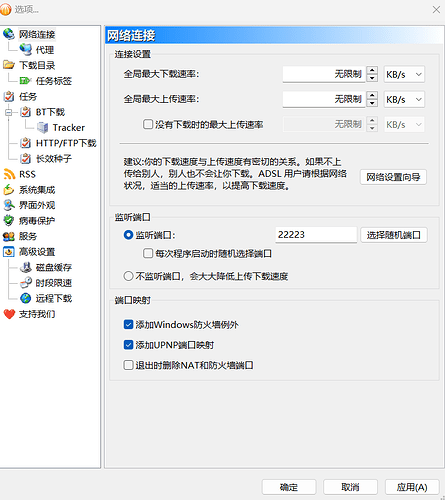

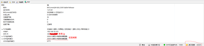

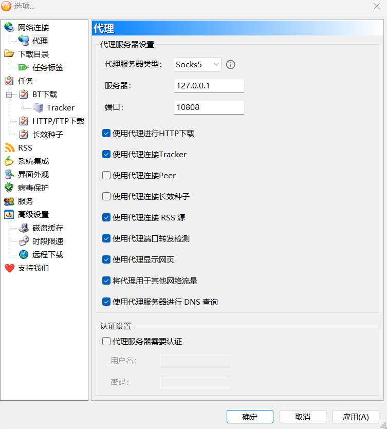

frp服务端已在vps上部署,已根据小樱佬的frp穿透贴文修改frps.ini,本地pc客户端也修改了frpc.ini,BitComet也显示外网ip了为什么还是黄灯,是我代理没设置好吗?求助~~

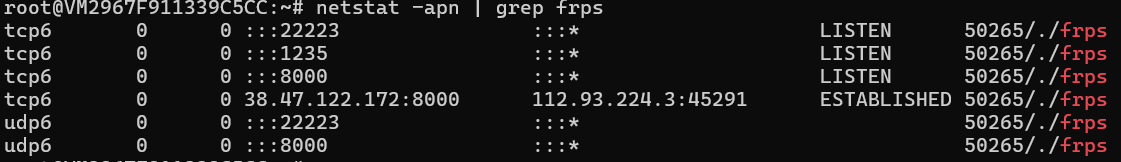

截图看起来是成功了的
两种可能
1.你关闭了客户端的frp窗口,或者运行在powershell中有bug,改为cmd窗口下运行,图上看到文本字符编码乱码了都
2.服务器防火墙阻拦了端口访问,可以试试楼上发的端口扫描试试,或者很多网站都支持
