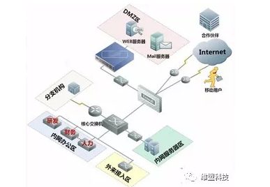

DMZ
DMZ是英文“demilitarized zone”的缩写,中文名称为“隔离区”,“非军事化区”。它是为了解决安装防火墙后外部网络不能访问内部网络服务器的问题,而设立的一个非安全系统与安全系统之间的缓冲区,这个缓冲区位于企业内部网络和外部网络之间的小网络区域内,在这个小网络区域内可以放置一些必须公开的服务器设施,如企业Web服务器、FTP服务器等。DMZ相当于映射所有的端口,并且直接把主机暴露在网关中
DMZ区的作用
一般网络分成内网和外网,也就是LAN和WAN,那么,当你有1台物理位置上的1台服务器,需要被外网访问,并且,也被内网访问的时候,那么,有2种方法,一种是放在LAN中,一种是放在DMZ。因为防火墙默认情况下,是为了保护内网,所以,一般的策略是禁止外网访问内网,许可内网访问外网。但如果这个服务器能被外网所访问,那么,就意味着这个服务器已经处于不可信任的状态,那么,这个服务器就不能(主动)访问内网。

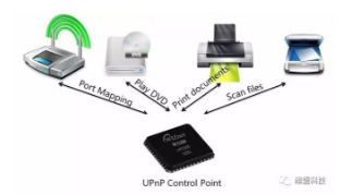

UPnP
UPnP 范围广泛,原因是它面向的是家庭网络、临近网络及小型企业和商住楼中的网络。
以下是BC官方网站对UPnP的解释:UPnP(Universal Plug and Play),通用即插即用,是一组协议的统称,不能简单理解为UPnP=“自动端口映射”。
在BitComet下载中,UPnP包含了2层意思:
▲ 对于一台内网电脑,BitComet的UPnP功能可以使网关或路由器的NAT模块做自动端口映射,将BitComet监听的端口从网关或路由器映射到内网电脑上。
▲ 网关或路由器的网络防火墙模块开始对Internet上其他电脑开放这个端口。对于一般的使用者来讲,简单的把UPnP理解为自动端口映射就可以了。它就是一种基于TCP/IP协议的,针对设备彼此间的通讯而制订的新的Internet协议,目的就是希望未来所有联入Internet中的设备能够不受网关阻碍的相互通信。

DMZ:DMZ相当于映射所有的端口,并且直接把主机暴露在网关中。DMZ是为了让外网能访问内部的资源,也就是这个服务器,而内网呢,也能访问这个服务器,但这个服务器是不能主动访问内网的。为了让物理位置在内网的,并且,希望能被外网所访问的这样的一个区域。
