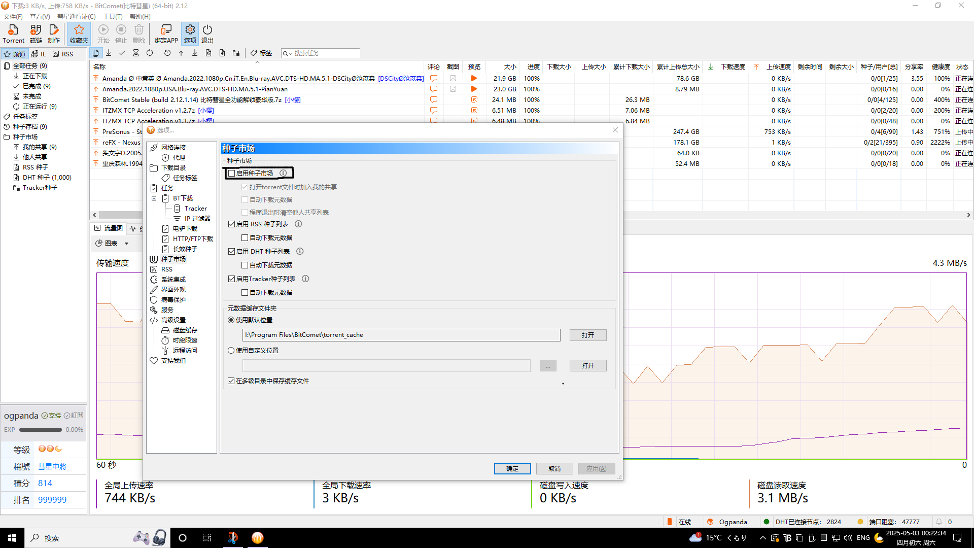

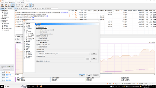

这个问题也困扰了我几天,百度找到了方法试了一下,关了种子市场,和降低硬盘缓存,重启软件占用是低了,但是我这软件开启过一会后又运行起来了,开始上传的时候连接进来的人多了就开始cpu占用高起来了:joy:麻了
https://tieba.baidu.com/p/9491605722
需要注意的是以下几项设置
1、设置–硬盘缓存
2、设置-高级设置,所有并发数、同时发送数据包数量等这些词的参数
一般影响性能和占用的就这两块。
如果说,你觉得自己啥也不懂,调起来也麻烦,很简单,把你用着不卡的版本,设置打开,把所有参数截图
然后到新版中去按照截图设置一遍就好了。最新版本的解锁版,硬盘缓存参数确实大了很多,我5900X+64GB都能给我跑满。
另外就是,关闭种子市场,占用会低很多,把不用的数据交换都关了,会好很多,比如DHT种子、tracker种子等功能
