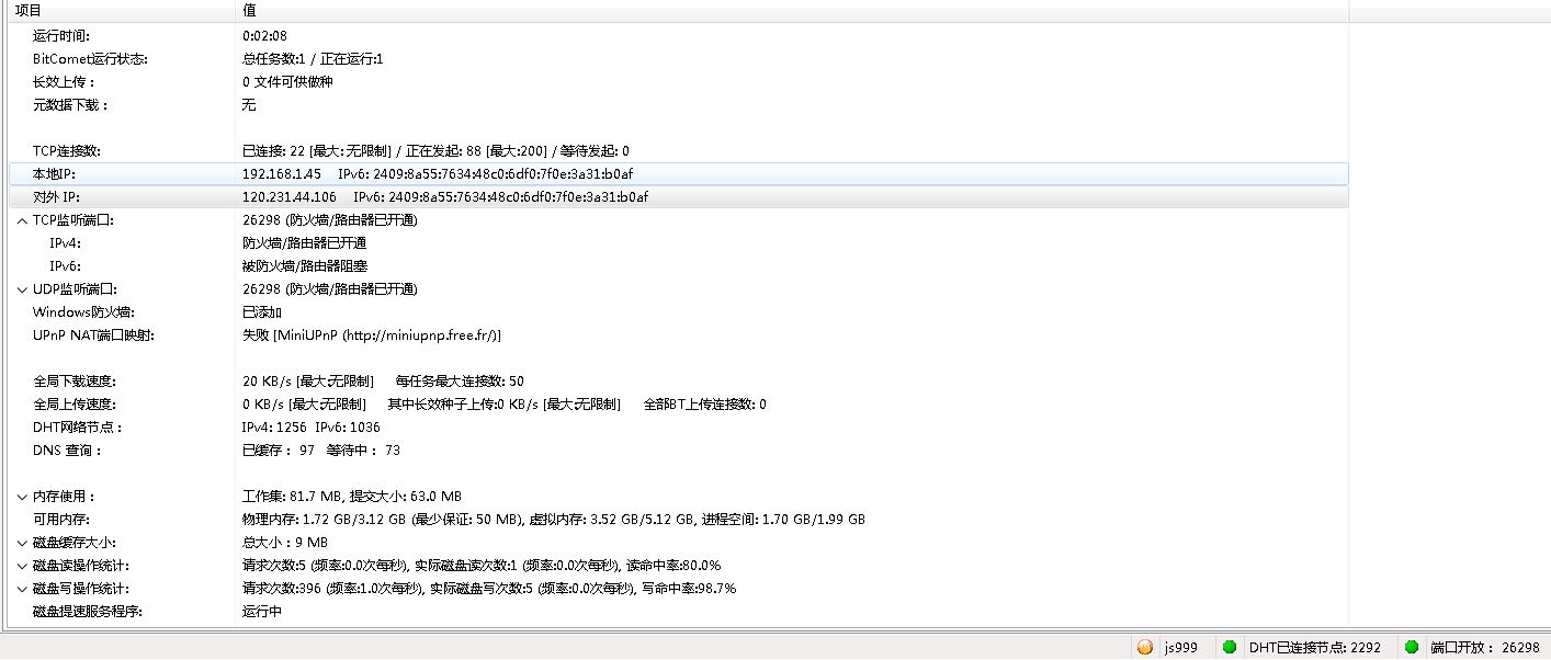

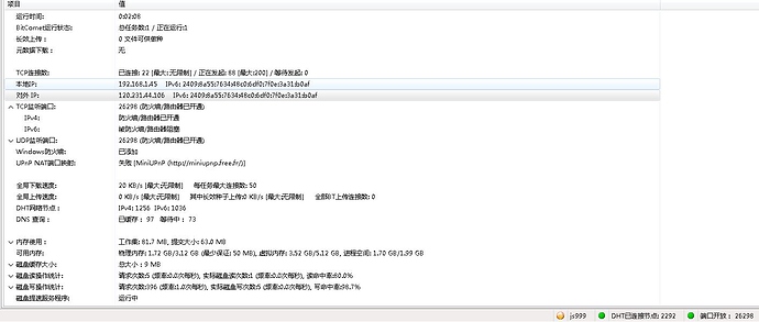

2020/10/17前面btcom都是正常的那天下午网络突然卡顿后就没有绿灯了 不知是不是电信公司封了还是我的光猫坏了 我现在3部电脑同时出问题
通过服务器判断,访问你的外部ip地址,如果无法访问则阻塞,远程访问成功则成功通讯

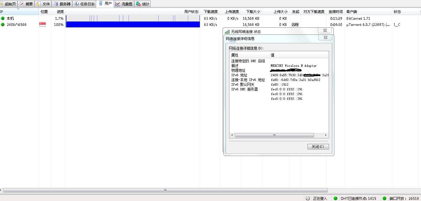

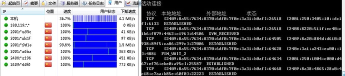

比特彗星官方服务器,支持ipv4和ipv6,ipv6被阻塞需要你进入光猫设置防火墙为低

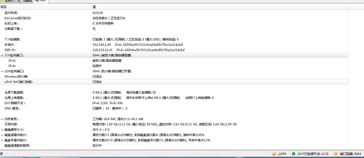

https://check-host.net/
我发现这个网站可以手动检测自己的外网ip udp端口通不通

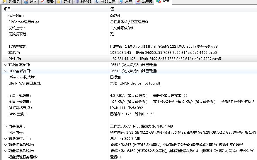

显示绿灯需要满足以下任意条件:
【1】彗星端口检测服务器连向本机的反向连接建立成功,或者
【2】启动BT任务后,任何一个外网的peer远程连接到本机成功。
