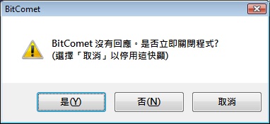

BT關不掉 [已解決] [ For Win7 ]
目前是用 1.36版 也測試過使用前版1.50版
都會發生BT關也關不掉 之後也無法在開啟 要重新開電腦才行
情況就跟這篇文章一樣 系統管理員也關不掉 得重新開電腦才關的掉
有點懷疑是最近幾天的W7(目前在用的系統)有系統更新的關係 有衝突到
因為前幾次 使用都是正常 上個星期或是前幾天 今天才知道發生這樣情況
=============補充
如果單開BT的話 沒讓他跑上傳或下載 是能正常關閉 但如果有跑上下傳 就會無法正常關閉!
---------------------------補充 二
確定是更新檔引起的 最近兩天使用下來都能正常關閉BT
---------------------補充 三
如果七月裡有更新 KB4338818的話 請在更新KB4338821 就正常了 (以目前來說的話)
