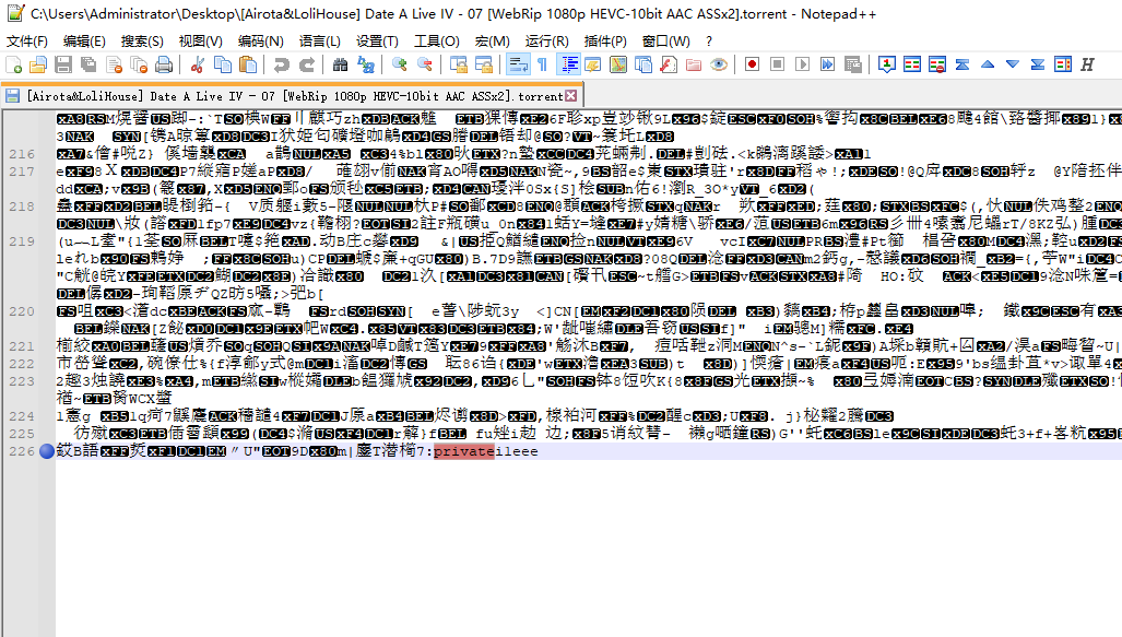

种子文件的
MD5:11279859FF87C589935FD8901965F94F
SHA1:3662A4C75395DC5B46C3B1E8B7721058E8CB6CD0
是私有种子,识别没有错,可以看torrent文件有标记的private字样
比特彗星更加遵守私有种子规范,根据bep27标准中明确有指出私有种子下载时候,下载上传过程仅仅连接从上往下顺序第一个可用的tracker。
对于motrix这种不符合BT协议规范的软件,,,所以他就能下了,自然在PT站里,motrix也会被ban掉不允许使用,因为不符合bt协议规范设计。
有个小偏方BUG利用方式,,,(没汇报给官方,怕给修复了),就是在下载过程,全选所有tracker,右键,更新一下,也可以连到所有的服务器了。

这还能错?都有标识的
感谢解答,看来是种子生成者自己的问题

你可以用torrent file editor查一下,有可能是种子发布者的问题。
因为第7集被错误设置为了私有种子导致比特彗星无法正常工作,可以用迅雷、motrix等软件下载
