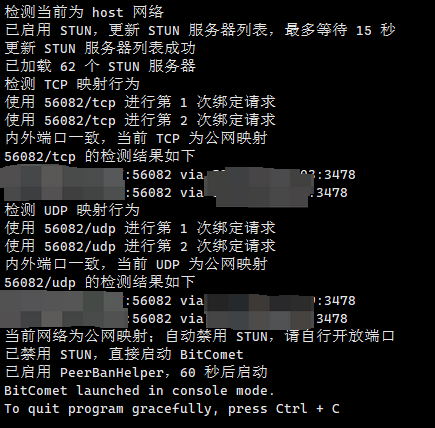

能不能增加一个方法:虽然是公网映射,但是没有权限,或者无法放行端口,也能够开启STUN?
显式指定环境变量 STUN=1 时,即使检测结果为公网映射,仍然执行 STUN
STUN=1 无效,依然自动禁用。
docker run -d --name BitComet --net host -v /home/BitComet:/BitComet -v /home/Downloads:/Downloads -v /home/PBH:/PeerBanHelper -e STUN=1 bitcometpostbar/bitcomet:latest
上面没说清楚。
这个是昨天才加的方法,要重新拉取镜像。
已启用 STUN,更新 STUN 服务器列表,最多等待 15 秒
更新 STUN 服务器列表成功
已加载 62 个 STUN 服务器
检测 TCP 映射行为
使用 56082/tcp 进行第 1 次绑定请求
使用 56082/tcp 进行第 2 次绑定请求
内外端口一致,当前 TCP 为公网映射
56082/tcp 的检测结果如下
60.8.8.49:56082 via 159.69.191.124:3478
检测 UDP 映射行为
使用 56082/udp 进行第 1 次绑定请求
使用 56082/udp 进行第 2 次绑定请求
内外端口一致,当前 UDP 为公网映射
56082/udp 的检测结果如下
60.8.8.49:56082 via 157.161.10.32:3478
60.8.8.49:56082 via 192.172.233.145:3478
当前网络为公网映射;显示指定 STUN = 1 时,跳过自动禁用
未指定 STUN 穿透模式,自动设置
未开启 NET_ADMIN 权限,使用 TCP 传统模式
已启用 STUN,BitComet BT 端口 56082 将作为穿透通道的本地端口
刚测试了一下
由于公网映射的内外端口一致,因此在传统模式下会出现端口占用的问题
BitComet 目前不支持端口复用,虽然有一些方法可以开启复用,但需要较高版本内核以及额外的权限,暂不考虑
如果要在公网映射下强制开启 STUN,需要使用改包模式(添加 NET_ADMIN 权限)
改包模式是通过 NAT 在连接跟踪的层面上实现端口复用的
docker run -d --name BitComet --net host --cap-add NET_ADMIN -v /home/BitComet:/BitComet -v /home/Downloads:/Downloads -v /home/PBH:/PeerBanHelper -e STUN=1 bitcometpostbar/bitcomet:latest
