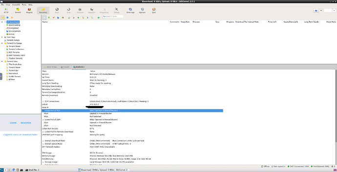

为什么我装了docker版的,链进去只有一个桌面,其他啥都没有?还不能联网

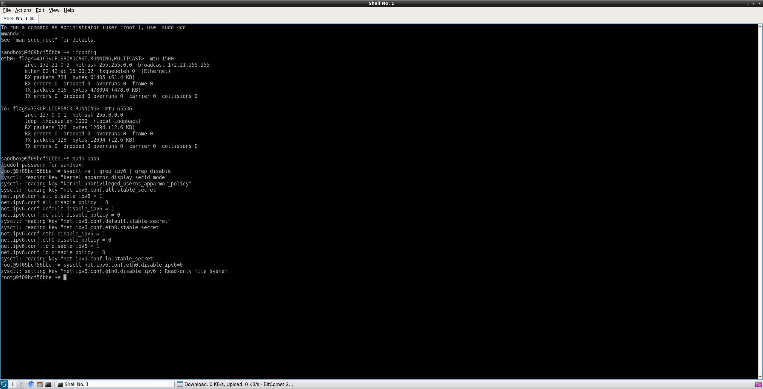

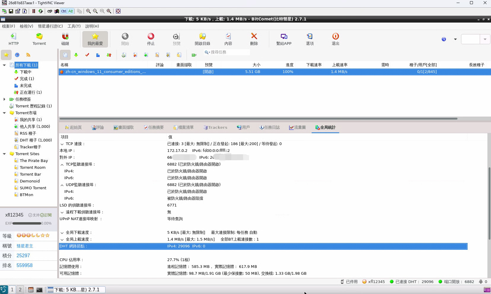

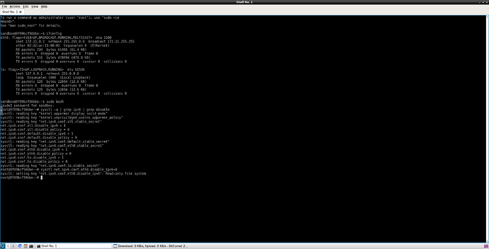

以前是我不会用 docker ,现在 BitComet Docker 版接入 IPv6 网络已经基本没什么大问题(TCP可用,UDP暂时还是不可用)
docker-compose.yml 内容如下

这个 IPv6 网络需要修改 /etc/docker/daemon.json 详见 楼顶

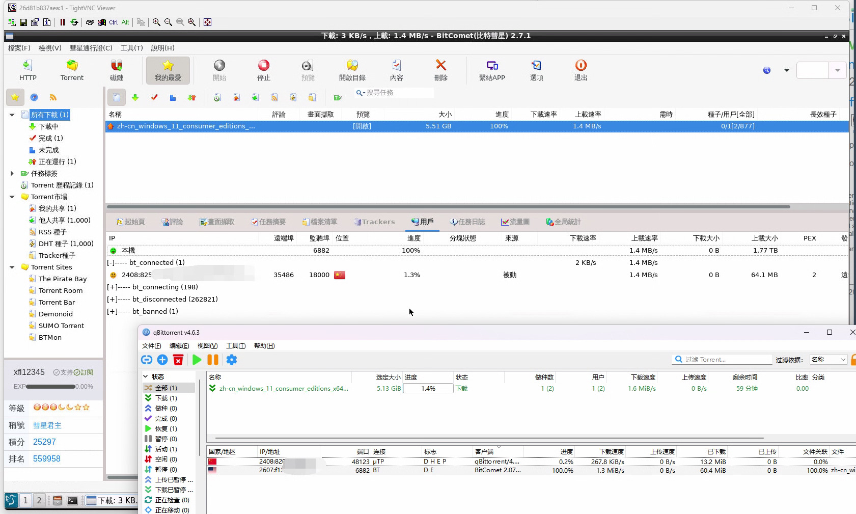

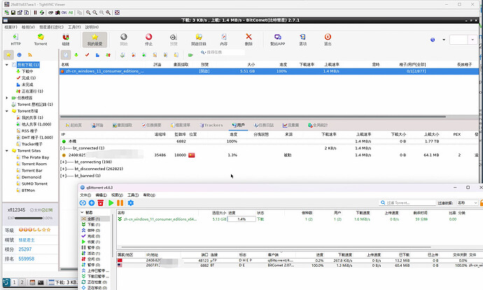

DHTv6 节点数 0。主要靠 PEX 和 Tracker 了。
不过 IPv6 TCP连接确实没有什么问题。
