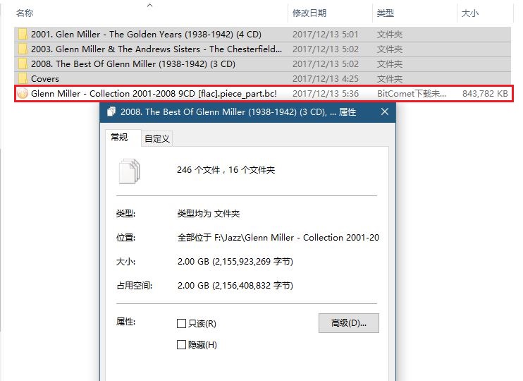

近日在使用过程中发现一重大问题,在下载含有文件夹的任务时,会在该文件夹内产生一个隐藏文件,文件名为该文件夹名,后缀为:piece_part.bc!。该文件大小不等,根据查看,与文件多少有一定关系,小则几M或者几十M,多则几百或者几G。如我下载的一个含有931个文件,大小为3.83G的任务,其中隐藏的这个文件达1.86G(由于已经删除,无法截图)。再如,下载的:Glenn Miller - Collection 2001-2008 3CD,大小为2G,含有246个文件,隐藏文件达到843M。
(有截图为证)
可以理解为,该文件是在下载过程中所建立的临时文件,但下载之后该文件仍然存在,而且隐藏在文件夹里不可见,平时根本就不可能发现,如果不手动删除,会长期存在硬盘里,这样一来,无形中将会占用相当的硬盘空间。
建议开发团队抓紧时间改正这一问题,在下载任务完成之后,自动删除这个隐藏的临时文件,以免给使用者带来不利影响。

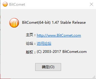

升级吧? 使用中的BitComet版本老了!
BitComet(64-bit) 1.47 Stable Releas
已经是最新版本。

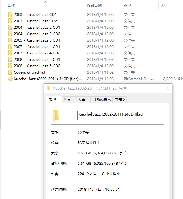

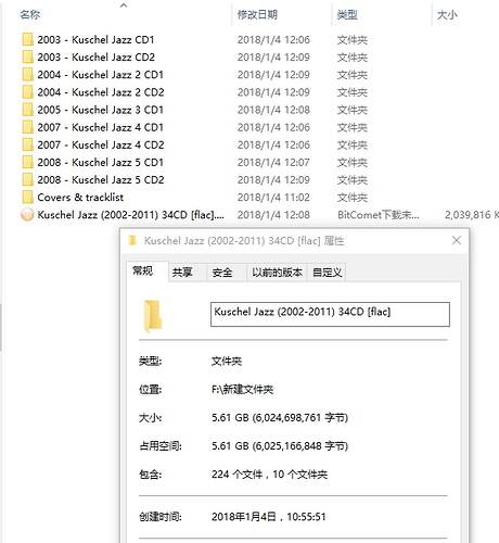

2G的来了,昨天下载了一个音乐包,今天完成之后打开看了一下,竟然有个2G的临时文件!!!
上图请欣赏!!!
进入设置,把长效种子关闭即可,这个隐藏空间容量会自动控制的不用担心
这是因为选择了下载部分文件,需要保存相邻文件边界数据而产生的临时文件。如果把全部文件都选中并下载完成,这个文件会自动消失的。
