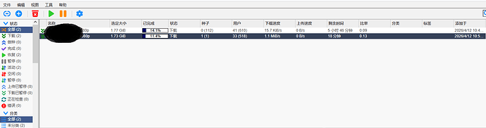

我也是bt的老用户了,今天用btc-webui版本下载资源,刚开始一个失败一个还是下载状态,过了一会儿,2个任务就直接全部错误失败,失败了我以为是资源问题,用飞牛自带的下载试了下,资源没问题,又用QB下载试了下,用的bit的track服务器列表。QB也和飞牛一样,下载到99%不能下载完整,不知道啥问题。但是咱这bit-webui版直接不能下载。

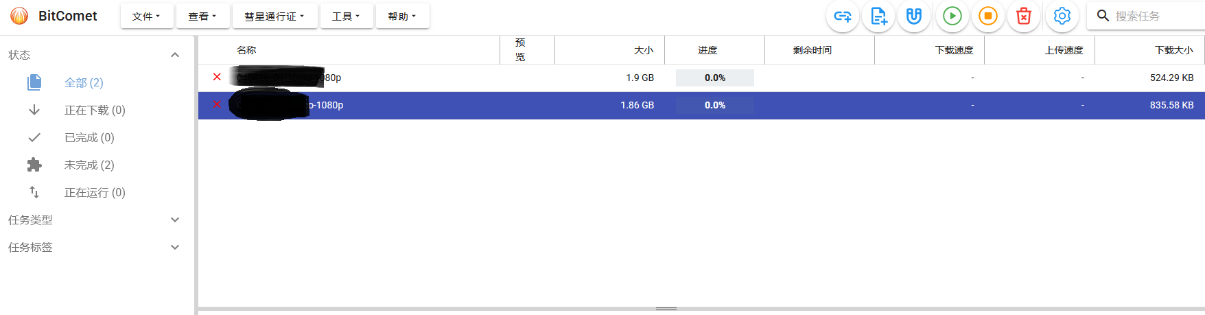

看一下失败原因 应该是容器没有网络
我在外网访问的容器,应该有网吧,点击获取最新的track都没有任何问题

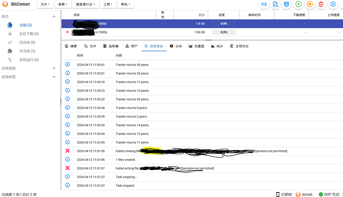

选中任务看一下任务日志
创建文件失败
应该是docker挂载的目录没有给写入权限
