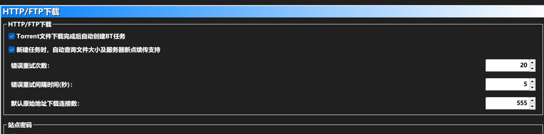

这里设置的是下次新建任务时的数值,当前已有任务在右键属性里面改

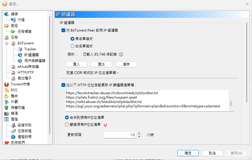

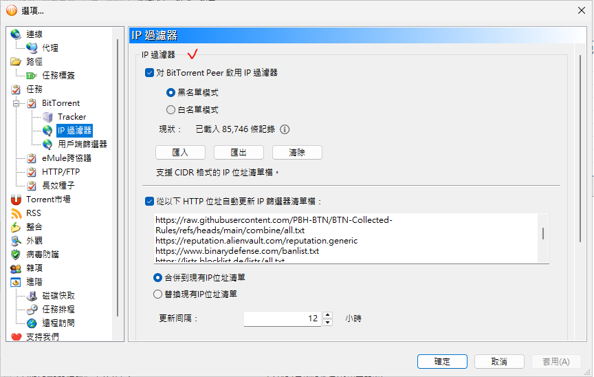

自己很喜歡 IP 過濾器的功能,它能夠有效攔截可疑的 IP,避免無用的流量與潛在的安全風險。

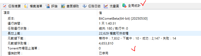

建議能在全局介面中新增一行統計資訊,顯示目前載入的阻擋 IP 數量、已阻擋的 IP 次數以及整體阻擋率。這樣不僅能更直觀地了解過濾器的實際效益,也有助於評估與更新 IP 篩選清單,作為選用或更換清單的重要參考依據。
另外,自己對『替換現有 IP 位址清單』的使用方式還不是很清楚。若上傳了 4 筆清單,系統是否會以最後一筆清單取代前面 3 筆?還是有其他合併或覆蓋的邏輯?
其实可以放到全局日志里面 当然这个全局日志只有在专家模式下才会显示

这个设置项的名称我改一下,只对新任务有效

目前的替换代码比较简单,只保留最后收到的一份。可以改进成合并同一批请求的结果

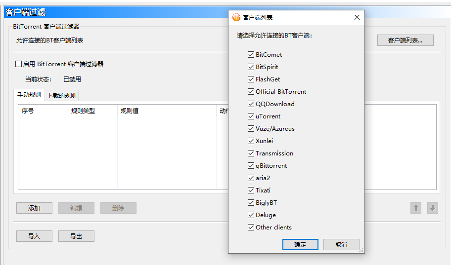

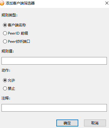

客户端列表中的自定义编辑框和过滤器中的兜底规则似乎没有实装?

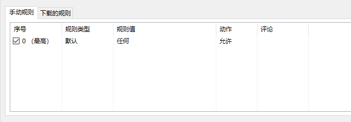

额 默认规则只有在添加了一条规则后才会显示
也可以在默认的情况下就显示序号为0

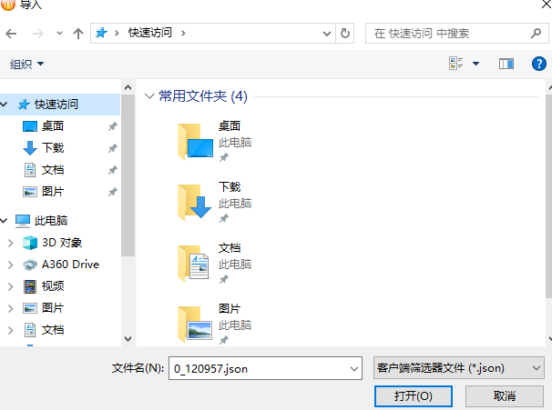

规则导出功能似乎有个小问题 如果规则是空的 那在导出配置文件时会提示找不到文件
而导入功能里 似乎有一个忘记删除的JSON文件名称
列表中的注释列的翻译似乎有些问题 翻译成了评论
手动规则和下载的规则也许可以改成静态规则和动态规则?
或者手动规则和订阅的规则?
规则添加窗口中的 peer监听端口 中间可以加一个空格
和上面peeID前缀 对齐

这个没做,自定义功能和下面的规则列表重复了,而且这个窗口本来就是给普通用户做的简易功能,没必要太复杂。
感谢反馈,改好了
默认显示上次导出的文件名
改好了
改成订阅规则挺好的
改好了
