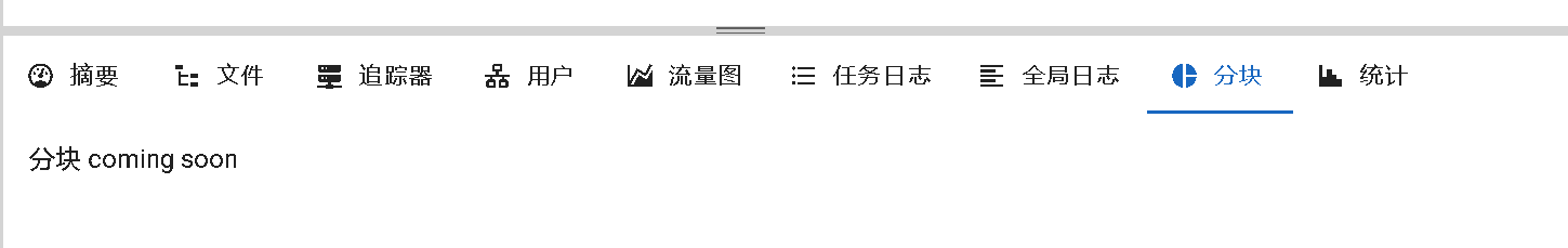

2.09测试版
没有任何问题 在测试版保留该功能 给有需要的进阶用户使用
普通用户使用的稳定版保留原有的200线程
这样一来是比较平衡的

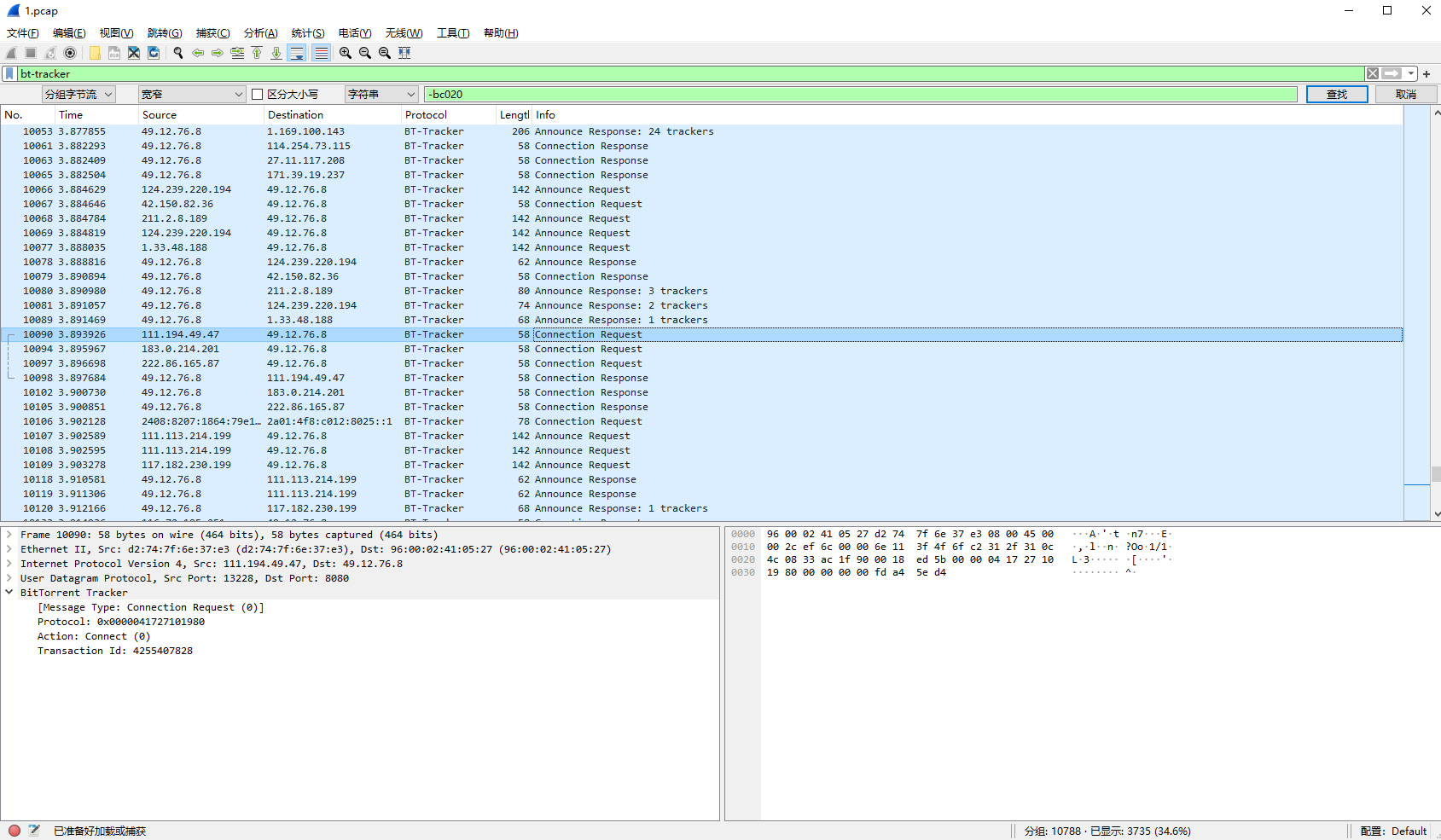

用 wireshark 抓包测试了一下,任务只留1个UDP tracker,关闭DHT和长效,启动BT任务后只有来回4个UDP包,分别是connect和announce的请求和应答。请问重复包的情况如何触发?

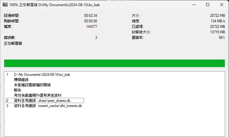

是否点击过备份文件路径输入框下面的加载按钮?

是否點選過備份檔案路徑輸入框下面的載入按鈕?
載入按鈕有按了
但一樣沒反應
一開始以為是備份檔過大需要時間讀取
但查看windows的工作管理員卻發現沒有任何讀取的動作
下載其它人分享的種子市場也無法讀取

比特彗星关闭自动添加tracker服务器,然后对任务编辑只保留一个udp tracker,例如
udp://49.12.76.8:8080/announce
然后退出比特彗星,打开wireshark,选择网卡,搜索过滤器输入
ip.addr == 49.12.76.8 and udp
此时打开比特彗星,然后运行任务,观察来回发送与的数据包数量为8个,utorrent其它bt软件都正确为4个
你看看你那能不能复现,之前的2.08帖子上发过图
我自己测试导入、导出功能没遇到问题。bc_bak实际是个zip文件。彗星加载bc_bak文件时,会先检查里面打包的文件列表。如果文件解析错误导致取得的文件列表为空的话,就会出现你遇到的状况(应该报错的,下一版加上错误提示)
我下载了这个磁链,里面的peer_shares.bc_bak似乎不完整,用7zip解压会报错。

我之前做 Tracker 改包的时候也抓过,没有发现这个问题
刚才按照你说的步骤操作了一次,结果如 @wxhere15 提到的一样,只有 connect 和 announce 的请求和响应
重复抓包的现象,比较常见的原因是混杂模式,多见在虚拟机上

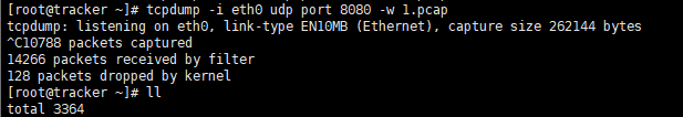

就很奇怪了,难道wireshark出bug导致出现两次相同的udp包,tcp包没这种现象,而且发起的udp数据包传输ID都相同,但是其它bt软件没出现就更奇怪了
看你描述后,我直接上tracker服务器去用tcpdump抓包,搜索看了十几个peer用户的数据包,服务器上确实只有一个包。。。
我自己測試匯入、匯出功能沒遇到問題。bc_bak實際是個zip檔案。彗星載入bc_bak檔案時,會先檢查裡面打包的檔案列表。如果檔案解析錯誤導致取得的檔案列表為空的話,就會出現你遇到的狀況(應該報錯的,下一版加上錯誤提示)
試著用了最新版的7ZIP(24.08版)解壓後發現錯誤
這…是本身.db檔就壞了的意思嗎?
還是匯出時壓縮壞了??
bitcomet當中的運作倒是都正常…
該怎麼修復錯誤呢?
导入时无信息的状况是因为加载的bc_bak本身结构不完整,有可能是导出时出了问题。不过,我暂时还没能重现

压缩包文件损坏一般无法修复,只能重新压缩一个新文件

匯入時無資訊的狀況是因為載入的bc_bak本身結構不完整,有可能是匯出時出了問題。不過,我暫時還沒能重現
只匯出他人共享時
雖然bitcomet會通知匯出成功
但其實都是失敗的
試了三次都是匯出同樣大小
備份失敗
用解壓縮軟體測試的時後會顯示壓縮檔異常
自已的db
這才是我原始的db檔大小
如果暫時無法修復的話
能不能開放讓使用者直接匯入別人的peer_shares.db檔案呢?
因為目前其它人分享的種子市場檔看來都會出錯了
