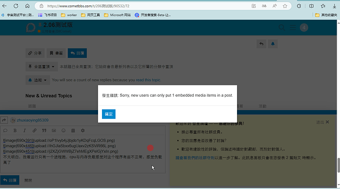

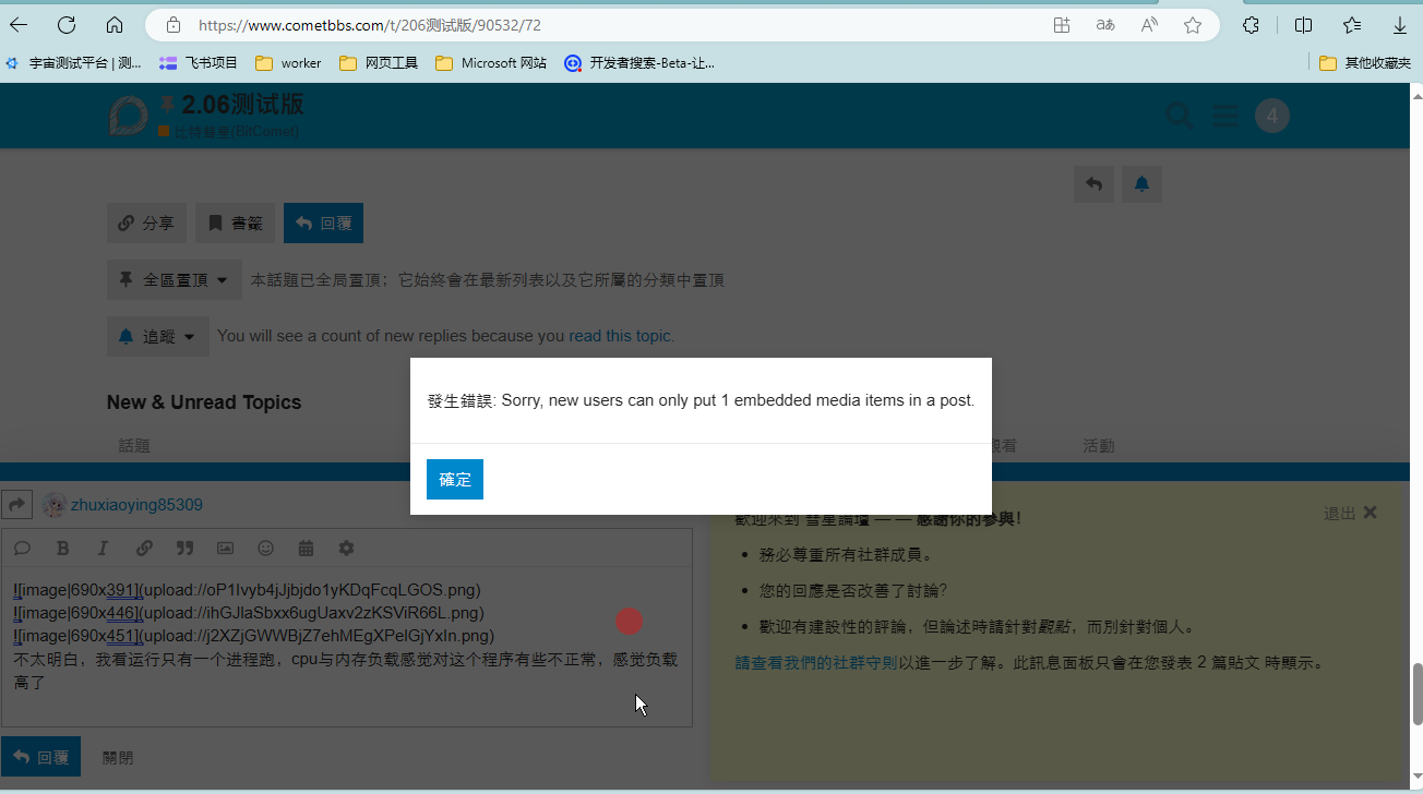

看提示是你由于是新注册用户,发表帖子的时候只能使用一个图片

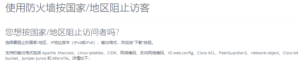

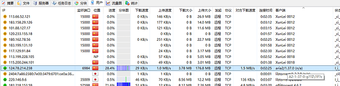

通过考古发现至少在过去彗星应该是支持 IPFilter 过滤的
不知道现在还行不行

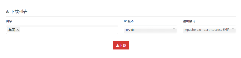

我现在用系统防火墙实现,还能对DHT网络起效果,屏蔽美国的DHT IP地址
用防火墙应该会更彻底一些
就是不知道内置的过滤效果如何

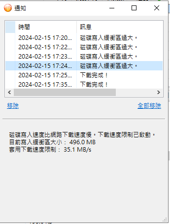

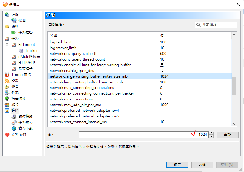

在新版本中,系統預設的緩衝大小為200M。一旦超過這個數值,系統將啟動限速通知, 針對磁碟寫入過慢的裝置, ,自己調整為1024M。有效減少限速通知的頻率,也不會像舊版本直接緩衝灌爆系統主記憶體, 是一項不錯的改進,感謝開發人員的努力和改善 :+1:
建議是否可以設置大於 1G , 如果 PC 記憶體夠大的話, 高速下載緩衝個 2G or 4G 再慢慢寫入磁碟, 是否可行…
2.05是内存有多少自动用多少,直到内存即将用尽后才自动下载限速
2.06是默认200M后就开始自动下载限速,高级设置可以自己调节多少M,我觉得可以了,是说现在值最大只能设置1024M?那这样肯定不行,需要能设置更高的值才可以

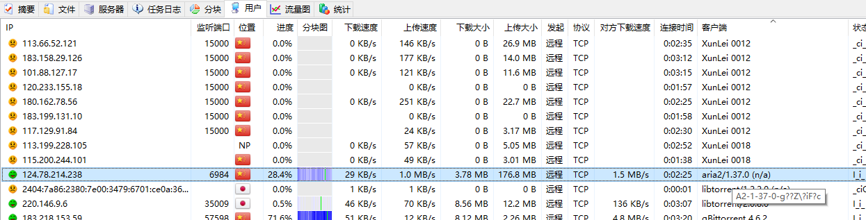

比如aria2就没法用peerid来屏蔽,所以需要上面说的客户端字符串匹配检测

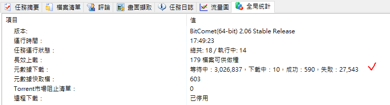

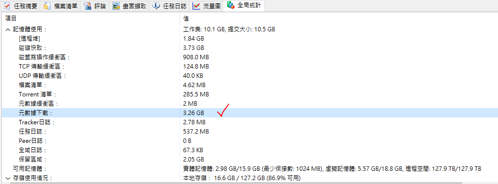

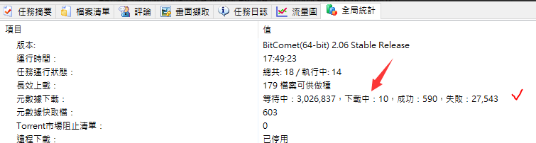

請問數據元緩存吃掉好幾G記憶體是什原因?
是否是數據元下載消化不良影起?

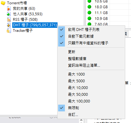

看起来是等待太多了,有几百万个等待下载,试试把下载中改成1000
收到,沒想到DHT種子訊息湧入有如洪水,看來自己的設定可能有些過於寬鬆了, 非常感謝您的說明…
其实我说的是这个,改成1000后可以加快下载过程。截图看到你现在是10
不过你在DHT市场上限制最大数量也可以
torrent_share.max_metadata_dl_task
