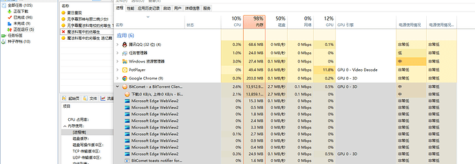

| 所以我需要设置什么东西吗? | |
| 一下载东西就卡的要死 | |
| 一个月前还没问题来着 |

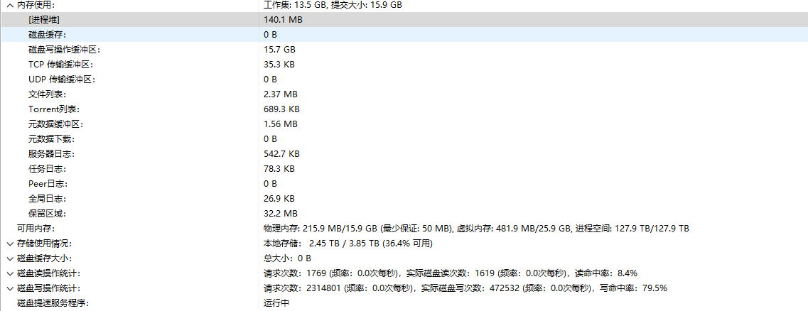

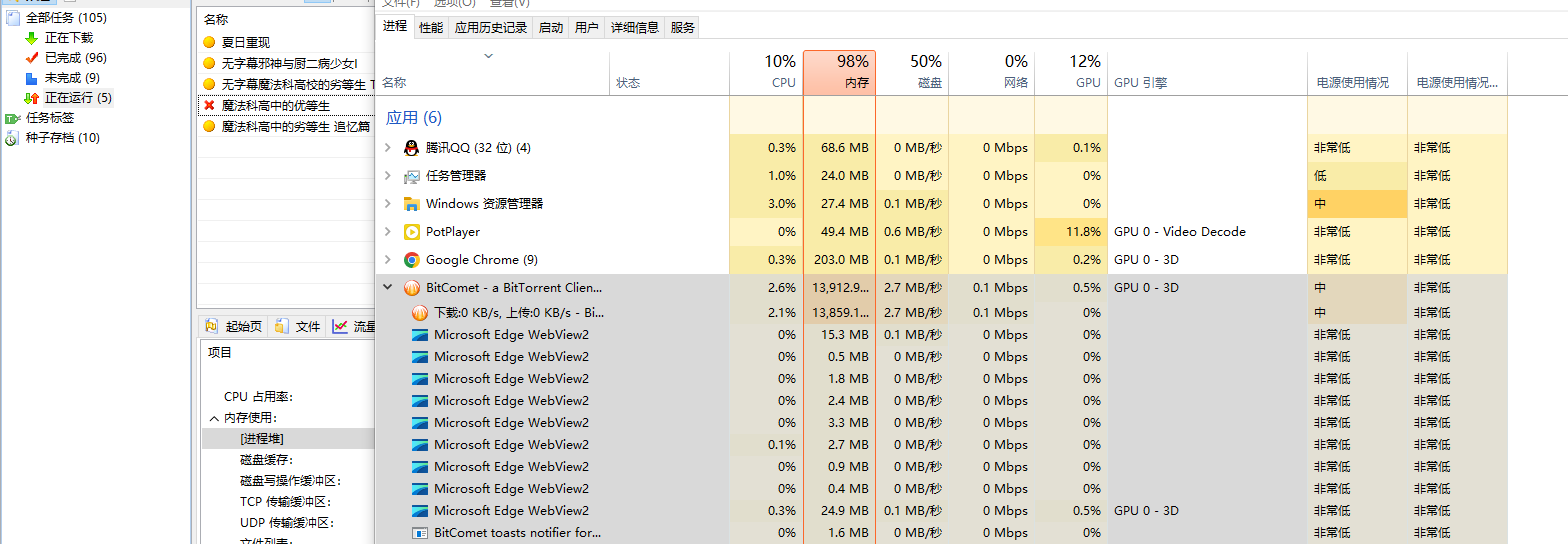

麻烦展开看看内存占用详情,另外“ 直奔98%”是哪个指标?
麻烦大佬看看了,非常感谢
之前我也有过同时下载六七部动漫,还保持高速下载,可是却没发生过这只超高内存占用导致电脑卡爆的情况,这也是前天才有的,不知道是什么情况,现在只要下载,内存占用就猛飙,就算关掉也会在后台占着,非常烦,导致我一度想卸载改用qb了,因为下载的时候真的是太卡了
磁盘写缓存堆积过多
似乎未开启磁盘缓存 其大小为0
可能是磁盘缓存设置不正确造成的
可按照下方帖子中照的 磁盘缓存 部分进行设置
截图上看磁盘写入速度2M就满载了 也有可能是盘坏了
