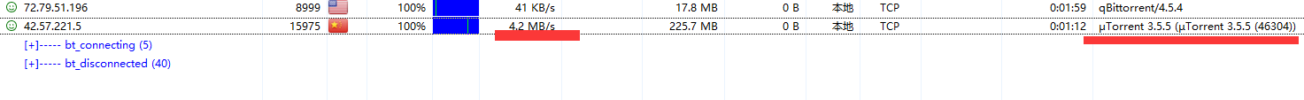

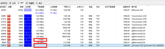

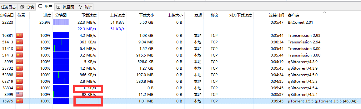

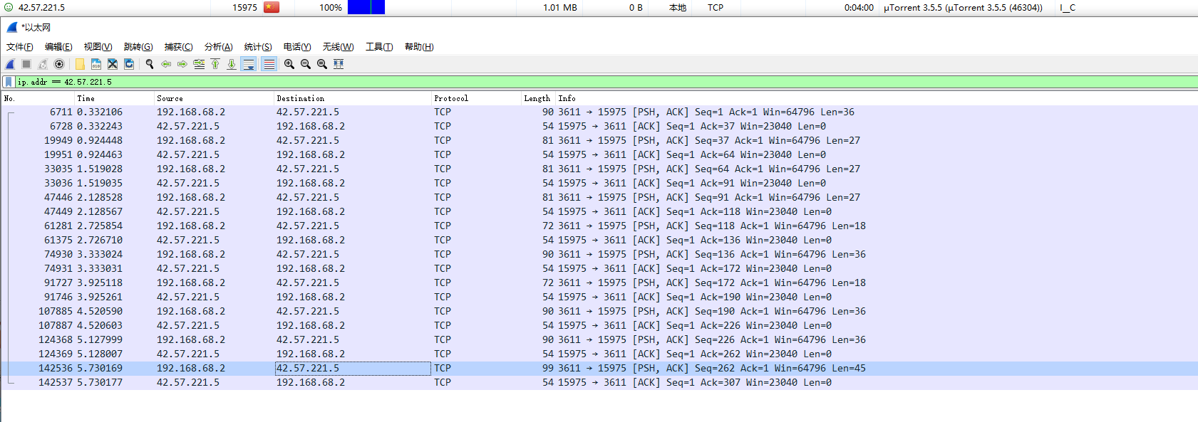

有时候会遇到某个peer没有速度是什么问题呢?psping查看对方tcp端口都是通的,抓包也看到正常回复ack请求
可以看到持续5分钟连接时间,速度一直是0,不会有任何速度,但是一旦暂停任务,重新开始任务,这个速度为0的peer马上就能正常工作起来,所以感觉问题发生在比特彗星下载方

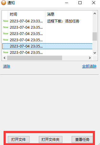

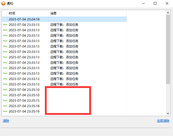

文件下载完成的提示是空白
但是下面三个按钮是正常的

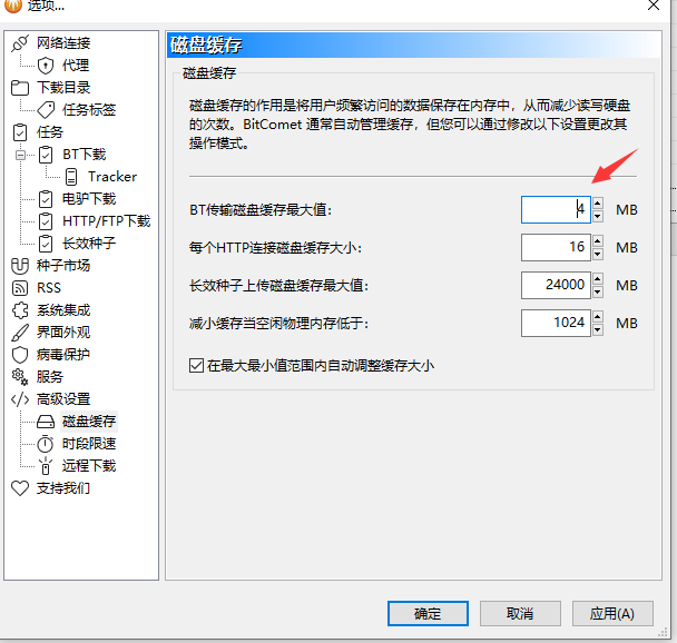

此处数值默认最小是4,应该改成64?

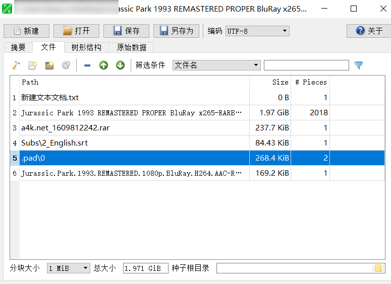

未能正确识别种子的对齐状况?

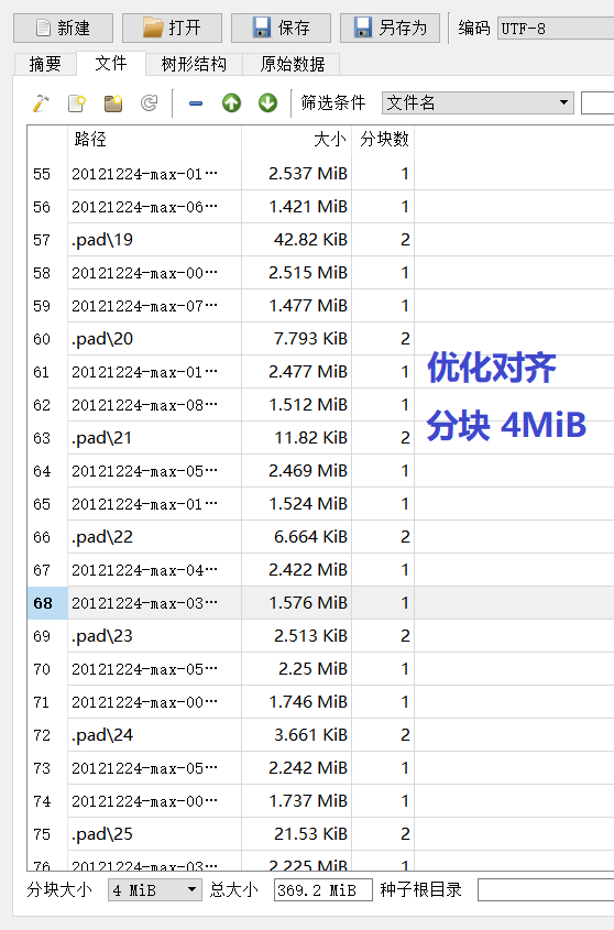

用qBit v4.5.4 x64 qt6 制了个种(v1格式的,此版本仅能制作此格式),开启了 “优化对齐”,将生成的种子放在Torrent file editor里面查看可见生成的 .pad\0 填充文件,但放入彗星里下载,摘要里的状态就是 “未分块对齐”。
不知道是不是彗星的问题?

比特彗星是基于bit协议bep47标准开发,qb没有根据bt协议规范去开发功能,是github上 @Chocobo1 这一位开发者自己写的功能,所以导致了兼容性问题
协议规范地址:bep_0047.rst_post
而且从你的截图上可以看到,4个文件都处于区块1中,由此可以表明,并没有进行区块对齐,区块对齐后文件不会产生相邻的区块内容。你可以用比特彗星制作一个种子,勾选分块对齐来截图对比区块情况。
建议联系qb开发者解决,让其遵守bt协议规范,也可以让比特彗星做一下兼容支持qb的区块对齐。

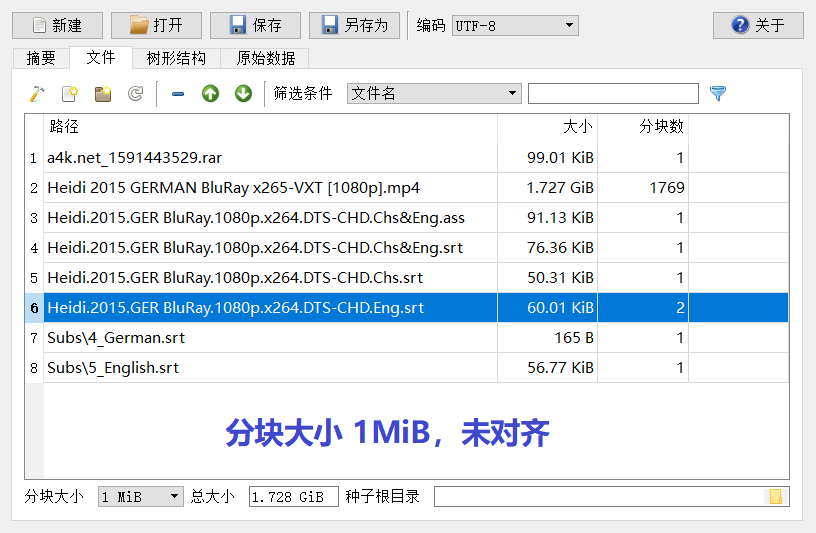

很遗憾,Pieces 指的是分块数量,不然 Pieces 2018 作何解释,从块2跳到块2018?
又创建了一个未勾选优化对齐的,分块大小1MiB,其中一个60KiB的文件被分成了两块。
对比而言,qb的分块对齐应该还是在工作的。
更技术性的东西我不了解,但感觉问题好像是出现在了不同的实现方式上是怎么回事

edit: 又制了一个多文件种子,开启优化对齐,分块大小设到4MiB, 大过每个单独文件的大小,看看块剩余会不会拼接。
可谓一BEP47各表,不知道我说的对不对。
有没有qb制作的磁力,我试一下

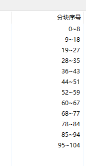

比特彗星是基于bep47 bt协议标准开发的区块对齐,如图所示,不会产生相邻的文件区块,也不会显示pad的区块文件,torrent文件打开可以看见有-p属性隐藏,客户端实现自动填充pad,无需通过网络下载pad文件
感觉这个填充文件的位置有点问题
我实验的结果是一个正常文件后面跟着一个填充文件
qb制作的种子 BC识别是正常的
