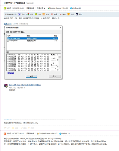

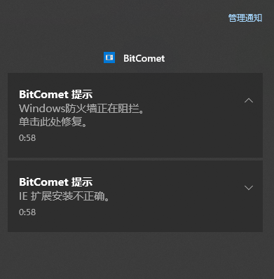

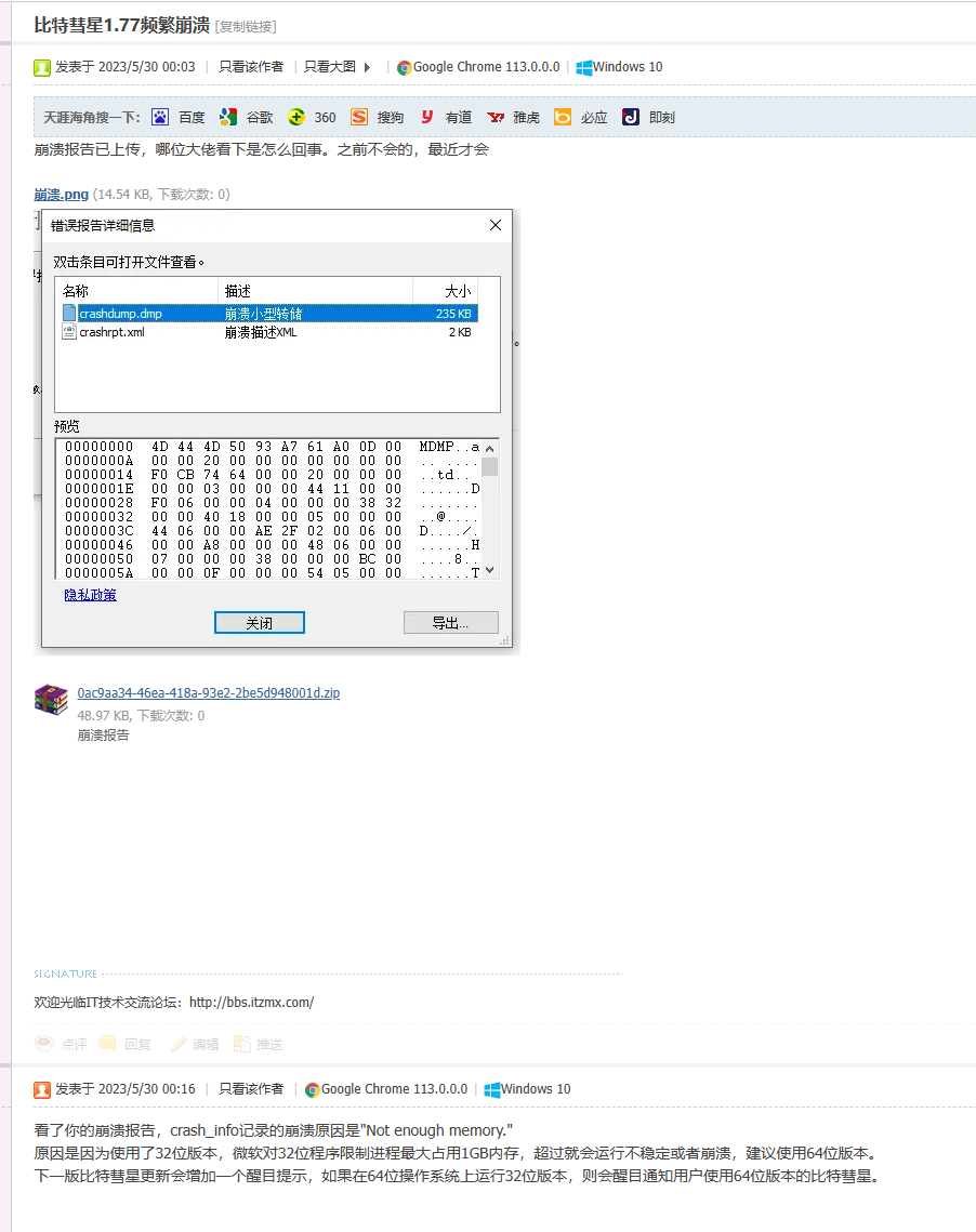

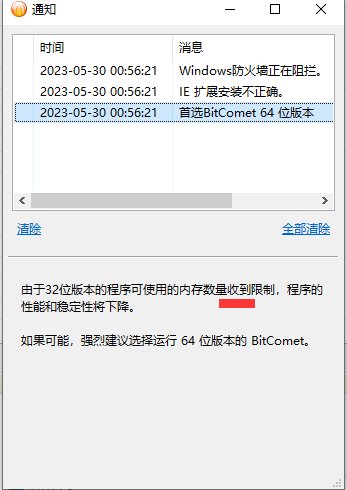

每天都有好几个人很多运行32位崩溃的人来问怎么回事,,,太好了,这一版能引导用户运行64位版本,不然很多这种使用32位的崩溃问题,,,等会试试提示效果够不够醒目
隔一天没运行,第三天当日首次打开比特彗星显示0分的问题还没修吗
有错别字,而且右下角的操作中心里面没有同时弹出
感觉应该在通知提示的同时,直接另外在弹出一个这种醒目的悬浮框比较好一点,确定取消合并成"OK我明白"
弹窗只弹出一次,写进配置文件0或者1的值,后续在运行32位就只在通知提示而不强制弹窗

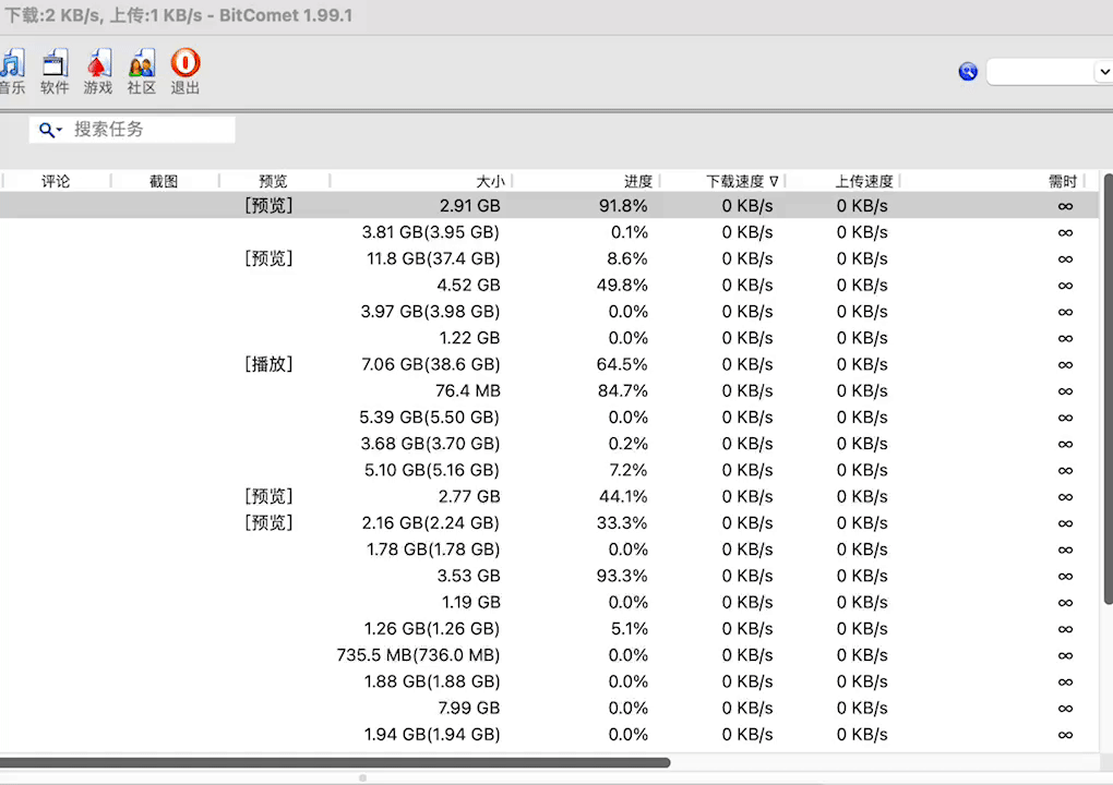

mac版,下载列表闪屏,眼睛都要闪瞎了。 :joy:
如果不是bug,建议优化,对眼睛太不友好

感谢反馈,beta2已修复
感谢反馈,beta2已修复错别字,并增加了首次提示右下角操作中心弹框

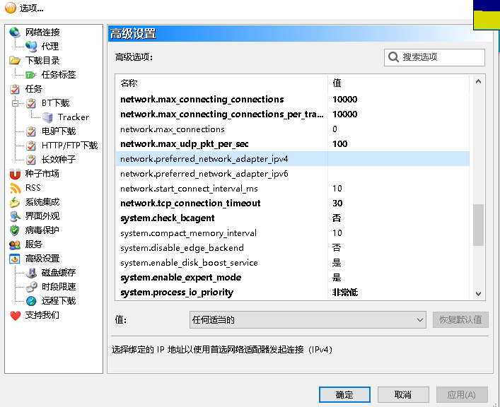

能增加VPN支持吗,或者程序可以绑定网络适配器。qBitTorrent,biglybt都支持的
在高级设置有

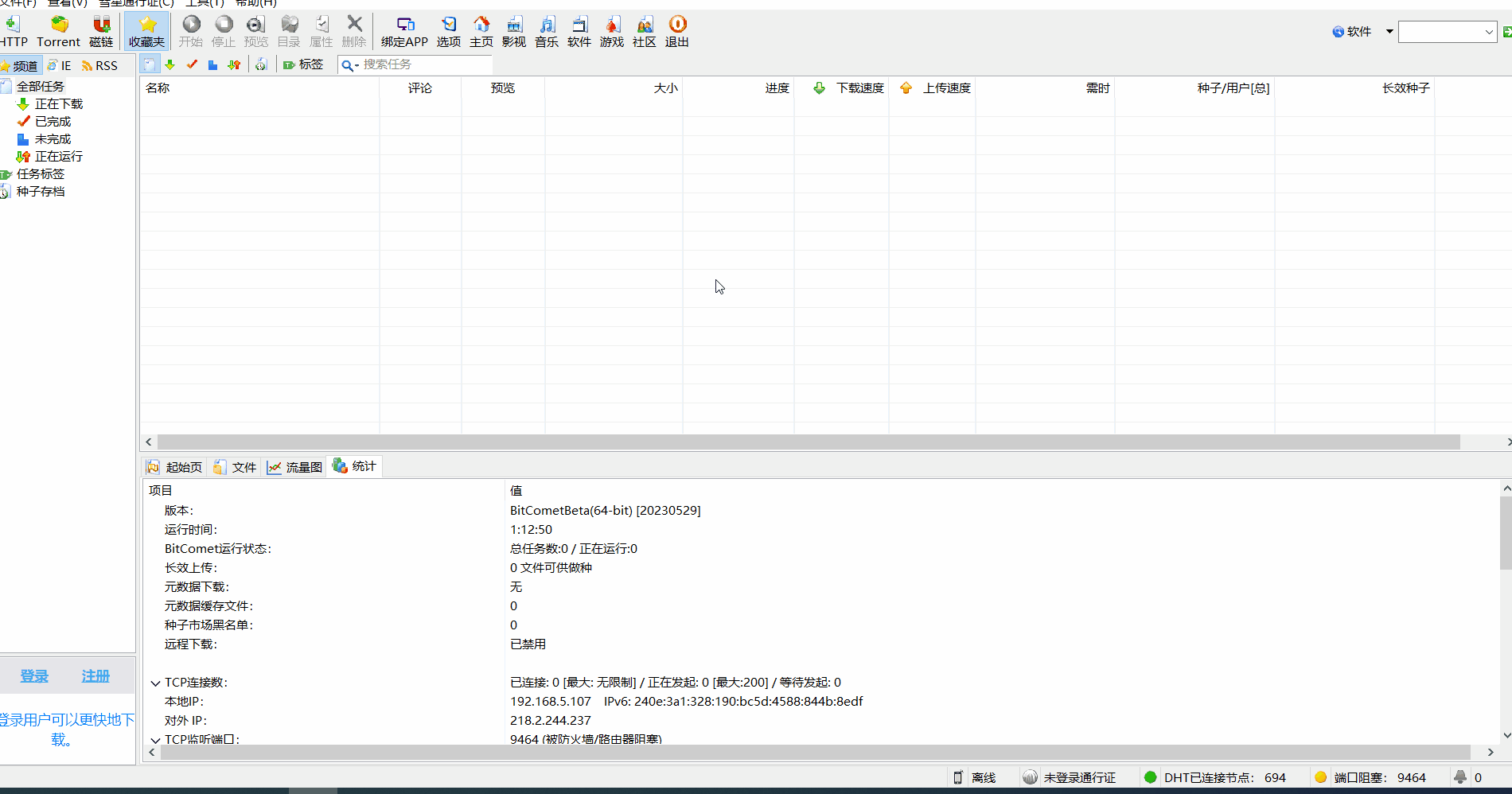

检查统计分类内存占用 是什么占用了内存
有什么具体的建议吗
如何使用统计获取比特彗星的内存使用情况
常见的内存占用高原因
1,torrent列表,大部分人都是这个引起内存占用过多,因为用了种子市场,导入了1.6亿种子,所以导致内存占用过大。
解决办法,限制种子市场最大条数10W,并且退出比特彗星后,删除程序安装目录下的db数据库文件。

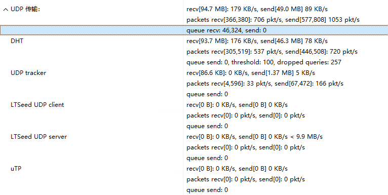

2,UDP传输缓冲区,因为启用了DHT,并且高级选项里 network.max_udp_pkt_per_sec 设置过小导致udp请求无法发送出去积累在内存中,可以增大这个值,或者禁用DHT网络。
3,磁盘写操作缓冲区,此处占用过多是硬盘太烂,导致数据无法及时写入磁盘,内存用尽后会自动限速,不会有什么影响的,也可以手动进行下载速度限制,别让下载速度过快导致来不及写入,也可以先下载到固态硬盘,然后在移动到机械硬盘存储,或者更换性能更好的垂直式机械硬盘。
比如一些移动硬盘,写入速度也巨烂,数据来不及写入到硬盘中,会先下载到内存,然后后续在进行写入硬盘,这是一个优化防止电脑网速过快下载引起下载掉速的特色。
参考:https://bbs.itzmx.com/thread-102123-1-1.html
UDP队列接收比较多的话,主线程容易卡住导致界面响应速度慢?看起来是udp tracker在队列(正在启用DHT市场自动下载元数据)
谢谢建议,调整了设置,情况好转了~~~有时候还会下降,以前会一直上升直到界面都打不开

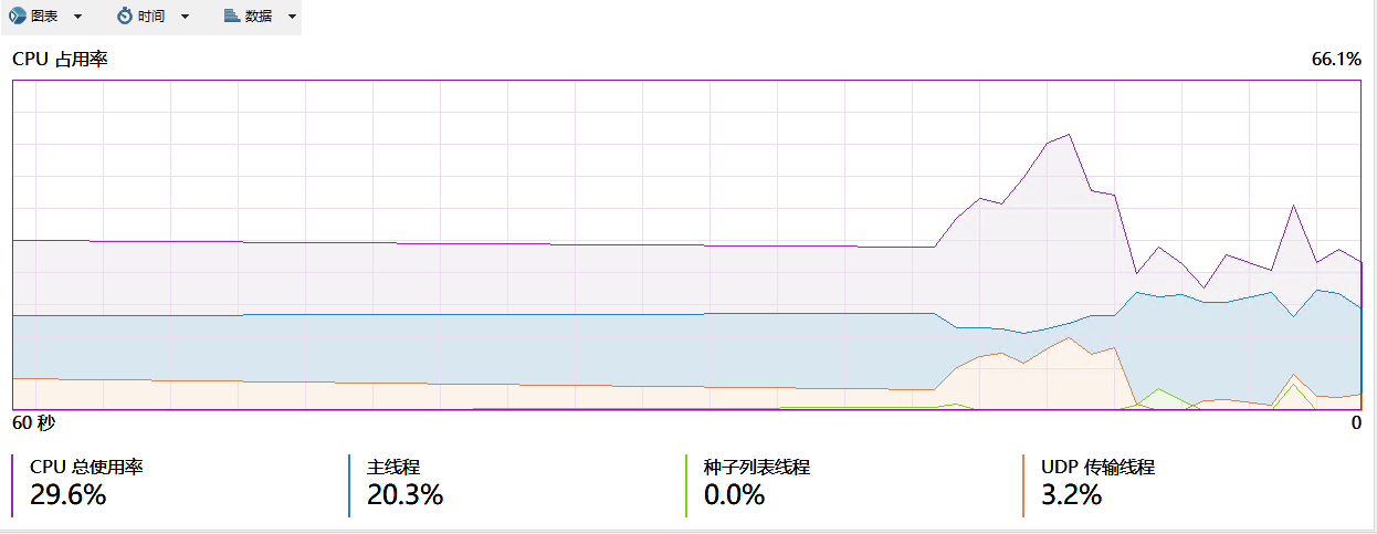

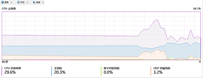

粘贴rarbg全站280w磁力后,点确定后,软件卡死几个小时一直整个界面都无响应,任务管理器cpu占用不高,还吃不满一个核心
导出了个dmp,麻烦看看有没有优化代码的方案,要不然我用SQLiteStudio来研究怎么把数据导入my_shares.db文件了
