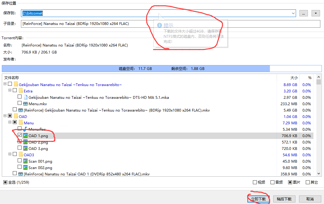

遇到一个问题,下载的种子如果里面包含了一个大于4G的文件,然后我只选择小于4G的文件,是不能选择下载到FAT32格式的分区的,会提醒“下载文件超过4GB”然后不给添加。比如种子b0d92071d5de453f0b82e45ec224746aba92ec7b,我只选择其中一张图片(远远小于4GB),然后下载目录设定在FAT32的分区上,就会提醒“下载文件超过4GB”导致无法确认。

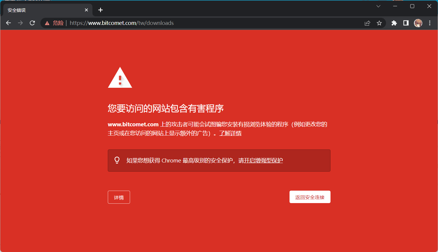

Chrome浏览器访问 BC下载页 会显示 网站包含有害程序

感谢反馈,新版已改进
