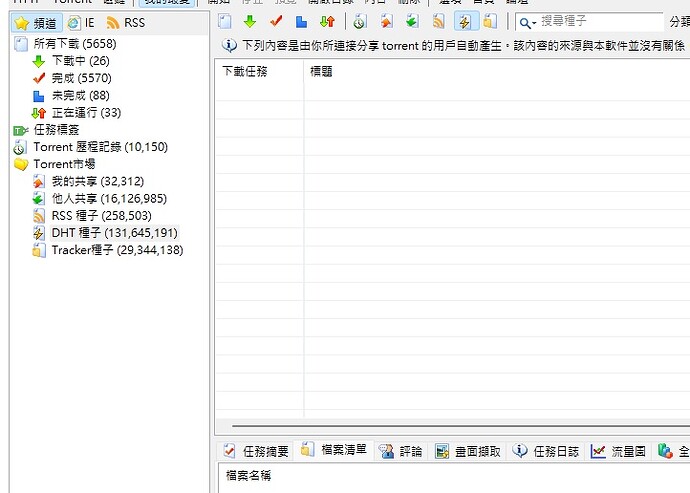

1.98版,每次重開後torrent市場全被清空…

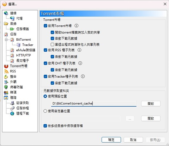

四種分享裡的數量限制都選了無限制
請問有人知道怎麼解決這問題嗎?
雖然種子全被清空
但儲存的檔案大小倒是沒變小

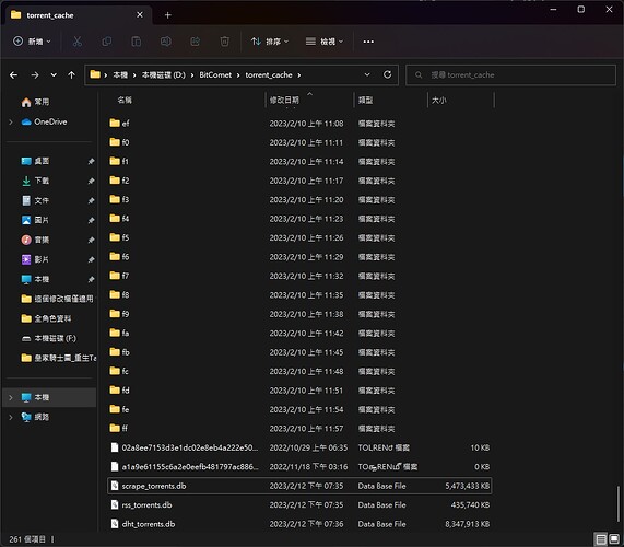

把share資料夾及torrent_cache資料夾刪掉重來好像就正常了…
也許.db的檔案結構在某次的意外當機的時後損壞了吧
这些共享数据库应该是在share文件夹中,既然你的在缓存中,那么软件默认缓存就2048,超过这么多自然会被清理掉,我是这么想的,请大神来佐证。
不是,这是因为某些bug,种子市场存储文件所在的文件夹,失去了写入权限。
解决方案:【更改文件夹读写权限】或【重建文件夹】或【复制比特彗星软件所在文件夹到另一路径,在另一路径启动比特彗星】

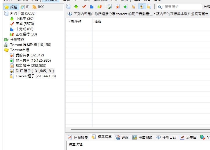

DHT的種子顯示不出來…
但數量一直有在增加
