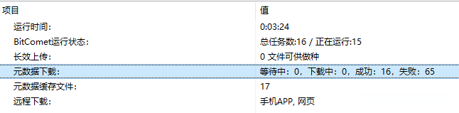

同时启动几百个任务,都是做种任务却显示元数据下载,要卡几个小时才能正常运行的问题没优化吗
还有UTP加大UDP包呀
种子市场元数据下载问题已修复

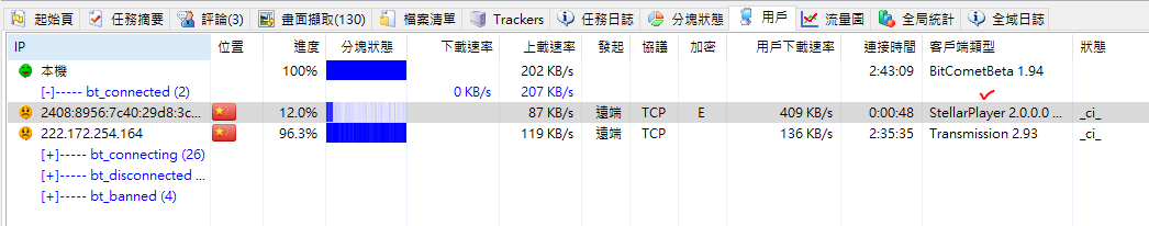

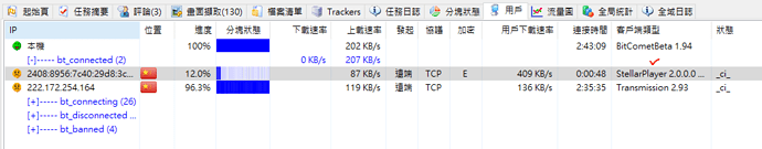

請問彗星可以屏蔽恒星播放器 StellarPlayer 嗎?
鼠标移动到客户端上面,会有悬浮窗提示,然后再高级设置 bittorrent.anti_leech_banned_peer_ids 里面ban掉他
例子,使用逗号分开
XL0018,qB4450
实测没用,依旧卡着,包括所有任务停止后,还卡在已连接里面不超时释放

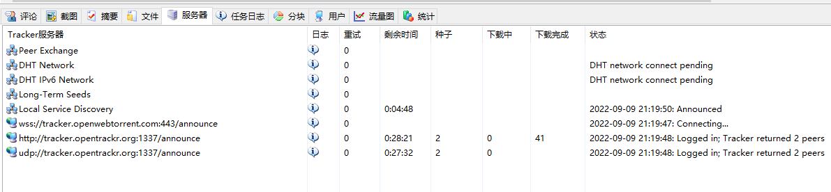

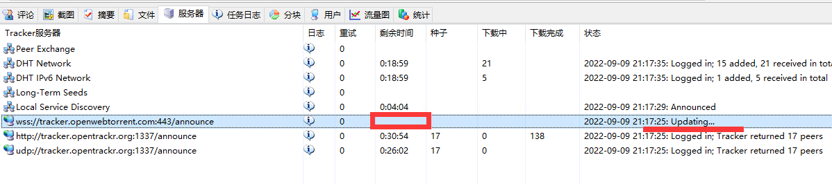

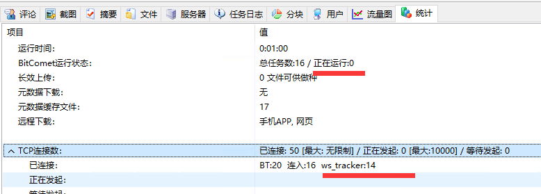

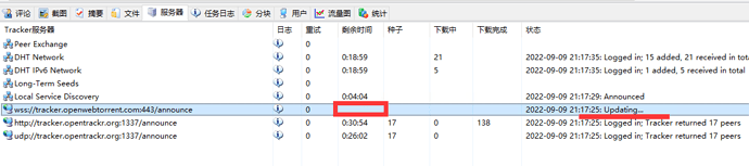

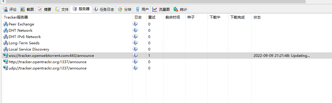

ws感觉超时问题加个和udp一样20秒倒计时就可以解决了。udp tracker在Connecting的时候就会出现倒计时超时
之前你把ws的超时用network.tcp_connection_timeout排除了,所以才有了这个BUG,,ws是tcp的,然后连接不上TCP永远不超时
https://www.cometbbs.com/t/176%E6%B5%8B%E8%AF%95%E7%89%88/52980#:~:text=%E6%A0%B8%E5%BF%83%E4%BF%AE%E6%AD%A3%EF%BC%9Awebsocket%E9%95%BF%E8%BF%9E%E6%8E%A5%E4%B8%8D%E5%BA%94%E5%8F%97%E9%99%90%E4%BA%8E%E9%AB%98%E7%BA%A7%E8%AE%BE%E7%BD%AE%E9%A1%B9network.tcp_connection_timeout
你看这个问题,,,我从1.76版本催到1.94版本了!还没修好
1.94 一樣會卡在等待元數據下載

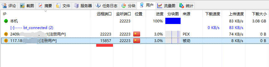

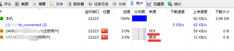

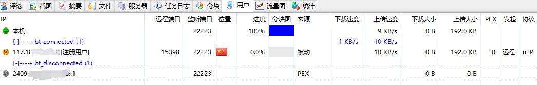

还有一个问题,,,A和B建立UTP连接的时候,没有同时PEX交互自身UTP远程端口,导致B与A异常断开后,A不知道B的NAT1打洞端口导致无法回连。。
就是和ipv6地址一样,把那个端口PEX出去

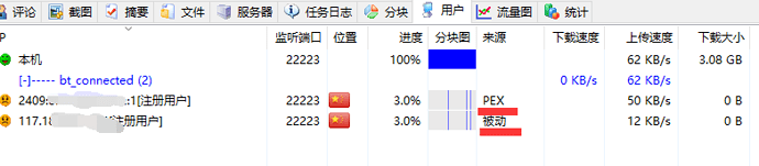

如图所示,应该PEX交互一个117.1xx.xxx.xxx:15857的ip地址用于B断开后,A会UTP反向回连到B

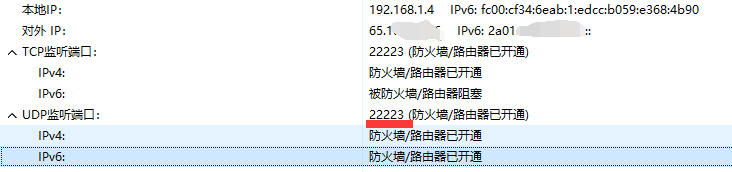

并且考虑到natv6的情况,,,如果ipv6也是用utp连接,也要同时传递ipv6的utp端口,测试nat1后的ipv6端口可从B连到A

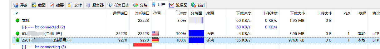

例如监听端口22223,ipv6打洞用的nat1端口为9270,如下图,可正常连接
如果成功做出来的话,请同时应用utp远程端口PEX到PT私有种子中,例如 bittorrent.peer_dual_ip 高级选项,目前测试ipv6在私有种子中可以PEX交互成功

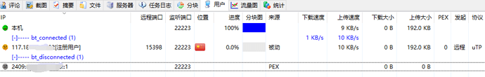

这就是上面说的了。至于没有C的情况,,A和B如何互相知道IP和端口的?那肯定是手动输入ip或者通过DHT寻找啊,我记得比特彗星发DHT的时候会把打洞后的UDP远程端口发出去吧?
所以单独只有A和B的时候!要把UTP远程端口交互出去
感谢反馈,经测试终于找到问题了,下一版可修复。
自身uTP远程端口只有对方才知道,自己知道了也不能保证其他peer能通过同一端口直接连进来,往往需要通过第三方打洞。
终于!十几个版本过去了。找到了问题。
我的想法是,,B下载时向A连接,B异常断开,A只能苦苦等待B在次去连接A,不能直接在A主动发起到B的连接了,因为A没有获取到来自B的PEX远程端口,要是能PEX一下,就能双向两者都可以主动发起连接请求了。借助第三者C肯定是最好的,,但是A和B两者之间也可以弄一下啦。这个难度不大吧。。。抄一下响应自身ipv4/ipv6 pex代码应该就可以了。
