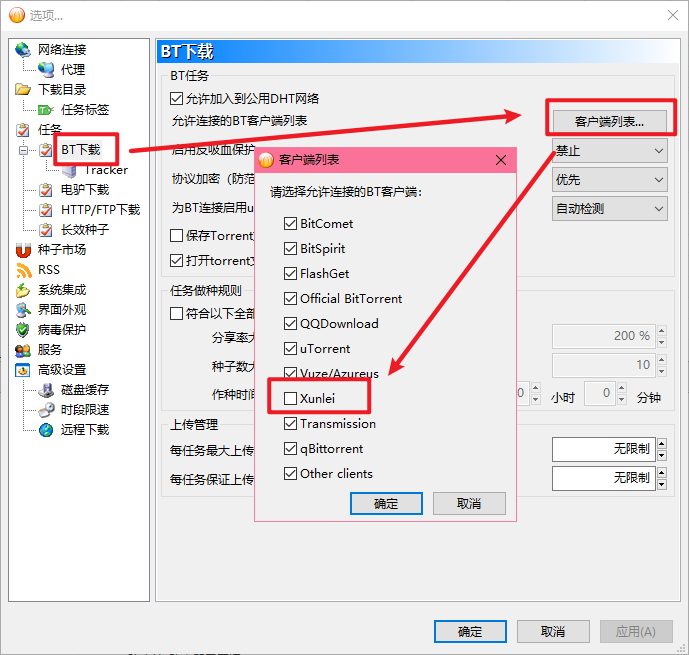

明确反对
本来反吸血功能就是相互的,我的客户端监测对方,对方也会监测我的
对方又不一定开启反吸血,甚至对方的客户端都不一定有反吸血这个功能,以同等标准对待自己,很合理,如果自己都做不到,又何必去苛求别人。
注意,我是说反吸血要能把自己反了,没有说强制反自己吸血,如果觉得自己必须在无法进行上传的情况下进行下载,那把反吸血功能关了不就得了。各人有各人的选择。

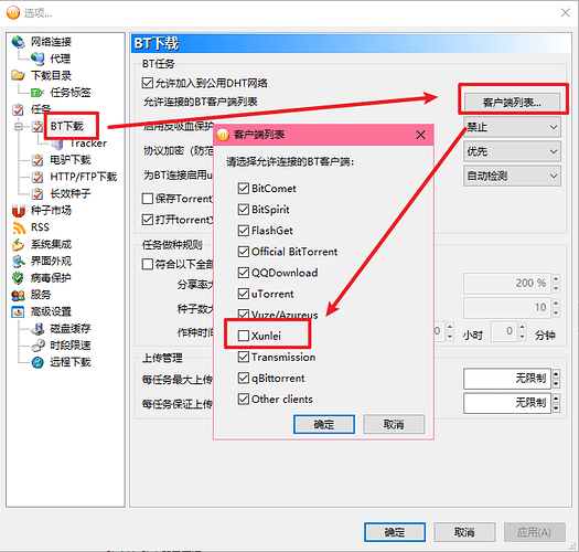

大家不必怕这样会导致大家不开反吸血,以至于纵容迅雷,反迅雷的真正设置是这个,屏蔽迅雷客户端

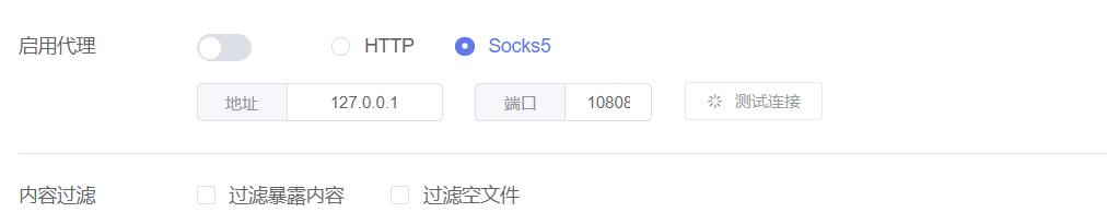

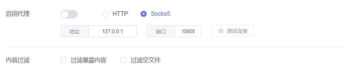

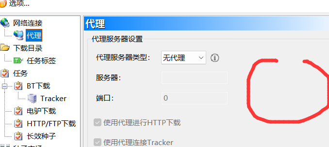

代理增加测试连接咋样

彗星如果判断某客户端满足反吸血条件,就会断开连接,并在24小时内禁止连接,不存在单方面吸血的可能。但由于BT协议里没有电驴协议里类似的排队等候信息,所以如果对方上传session数达到自己算法计算出的上限,一直没有unchoke自己的话,可能会被误杀。

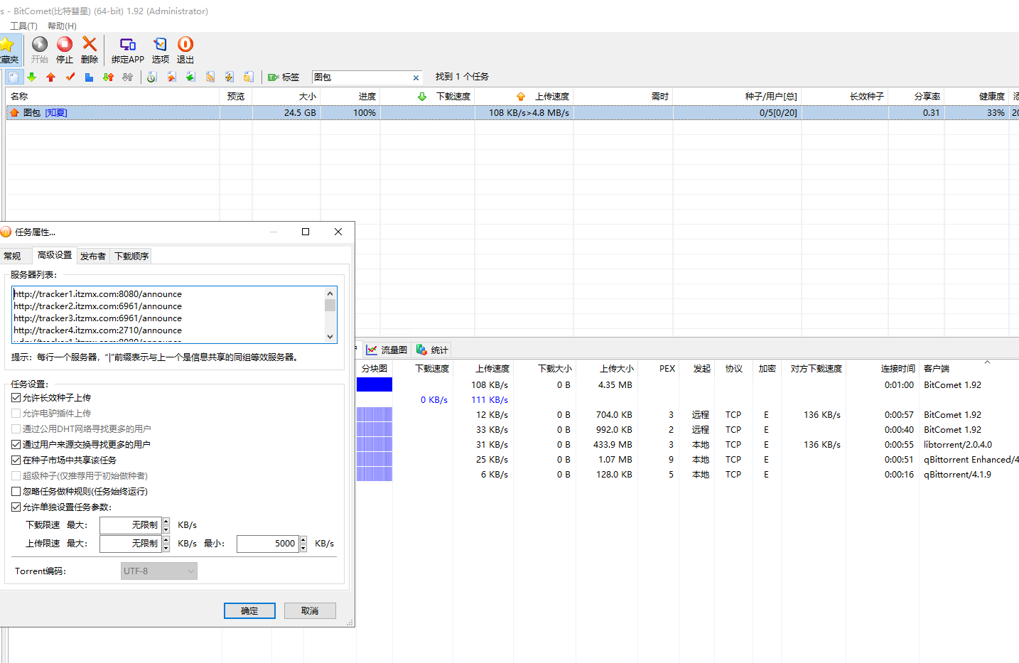

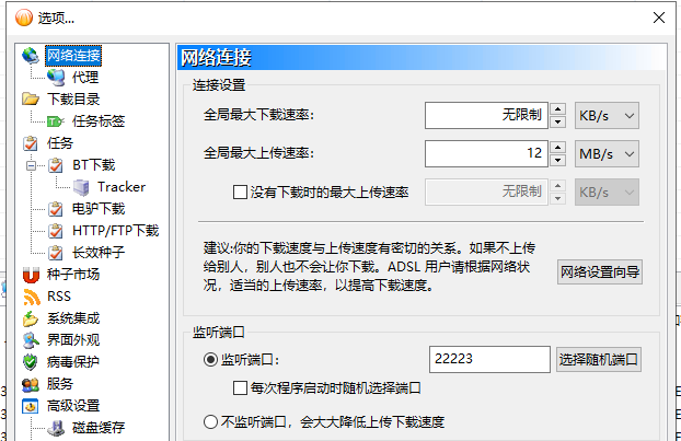

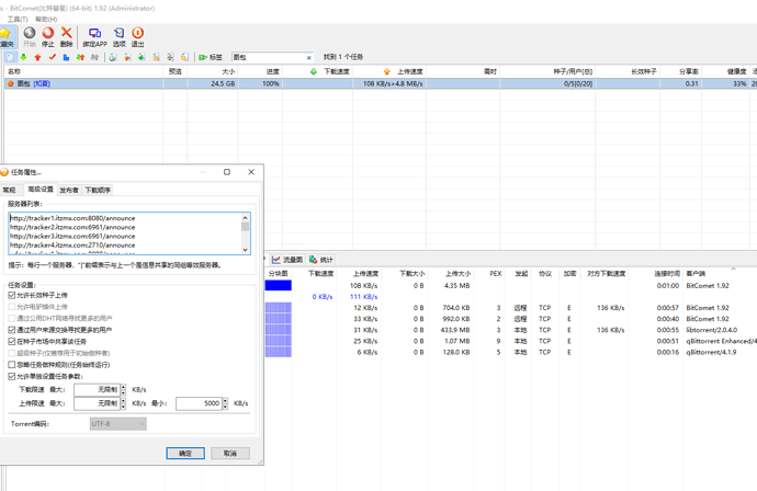

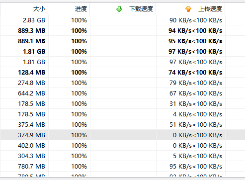

这个最小上传速率是不是没用。。。尝试把总宽带限制12MB/s还是不太行,还是被其他任务吃掉了
宽带比较紧张,想先给其中一个种子优先出种,发现设置后无效果
限制最大反而有用

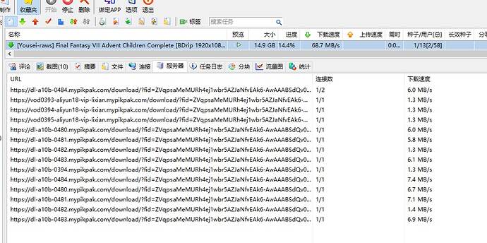

比特彗星 无法通过第三方客户端pikpak 下载任务,虽然成功显示任务但是下载速度0.
之前还好好的,pikpak也提示和比特彗星连接成功,但是任务进度0
你看看你最近还能从pikpak下载成功吗,是不是pikpak屏蔽比特彗星了
目前IDM aria2还能接管任务下载

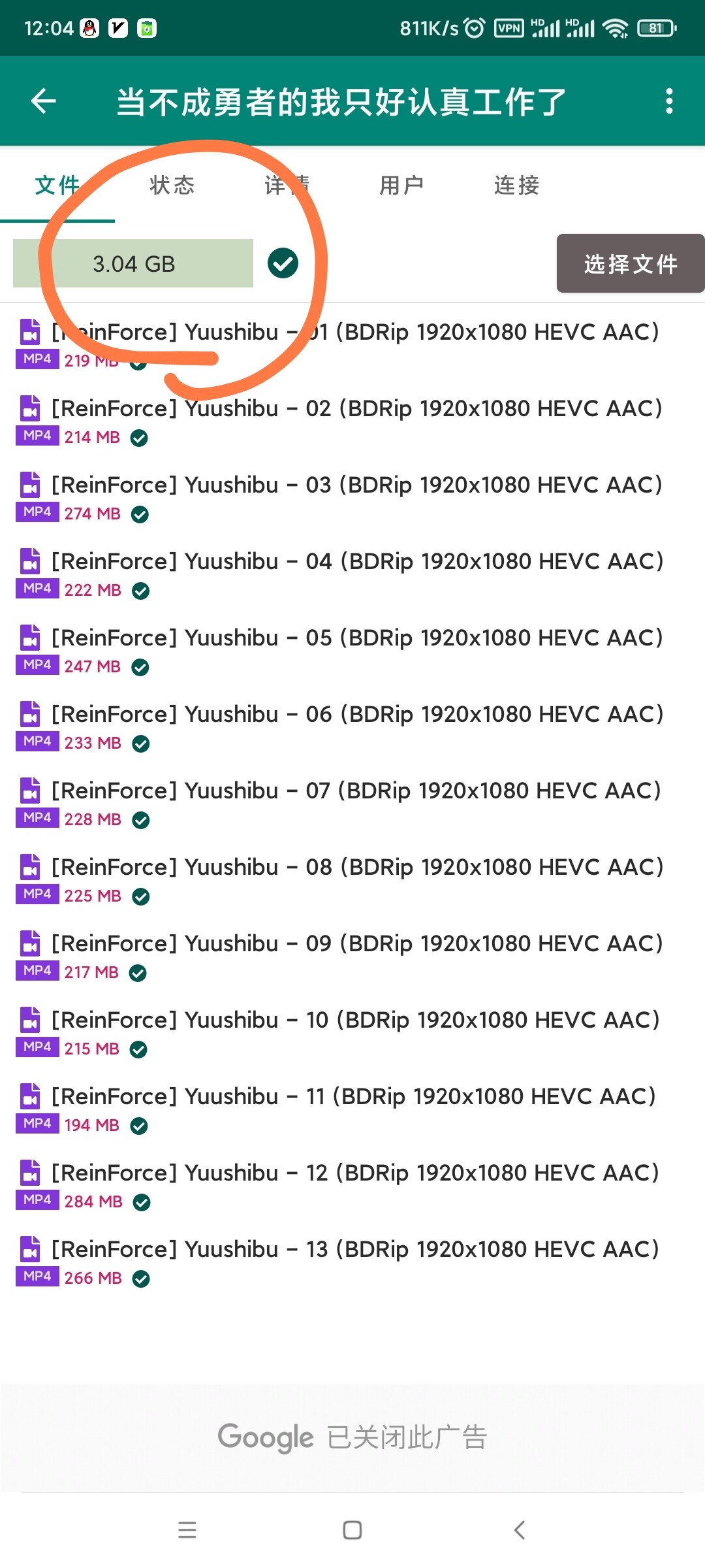

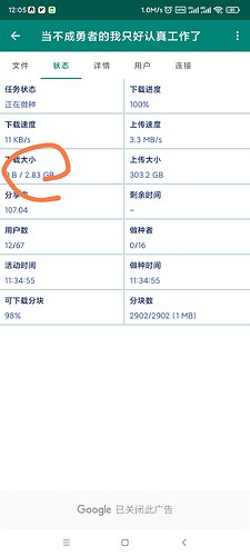

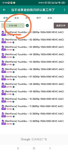

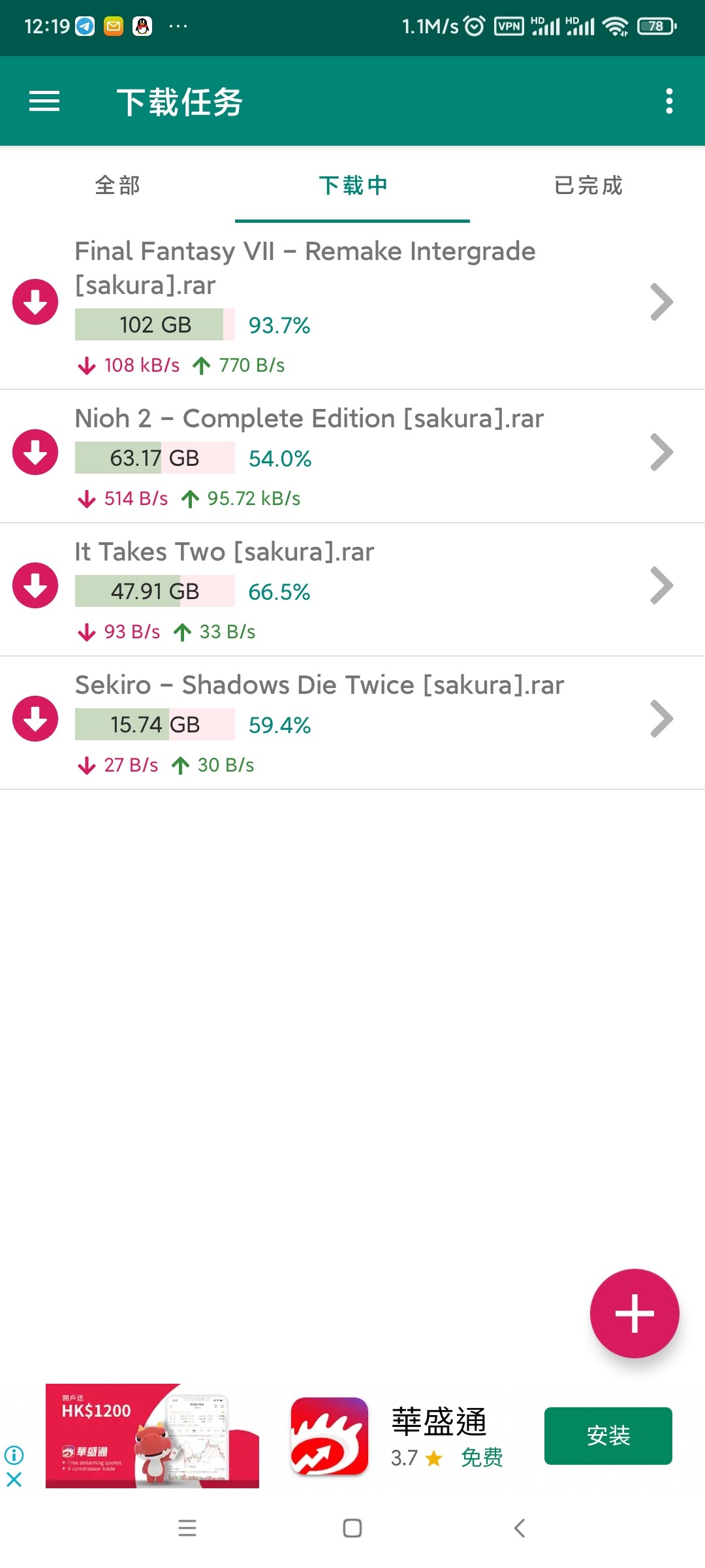

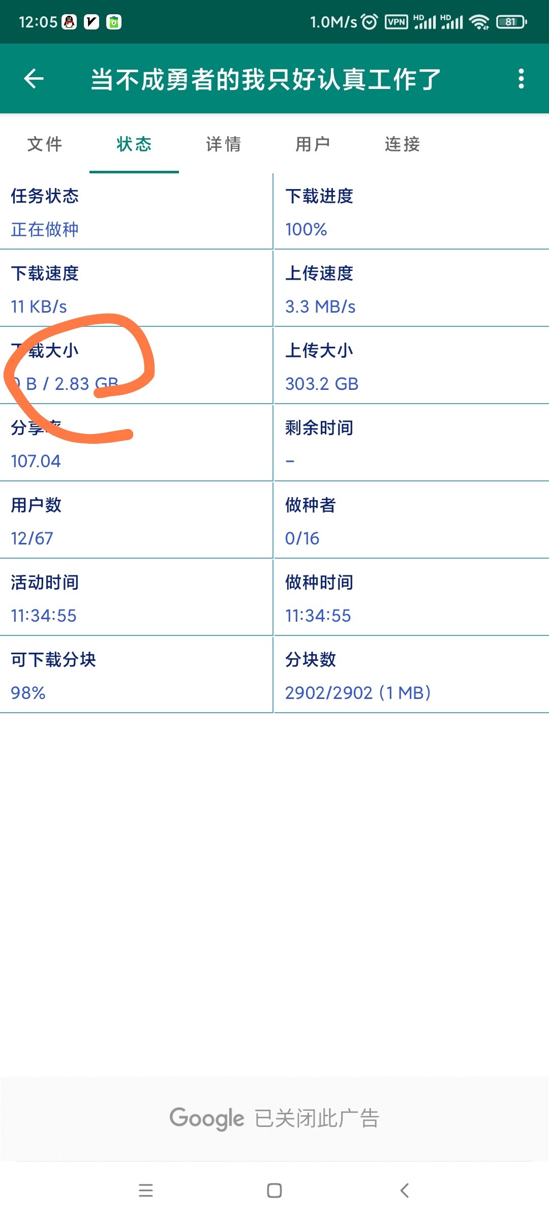

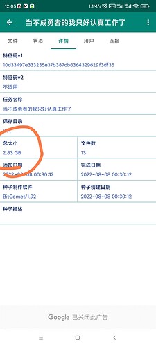

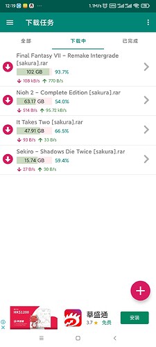

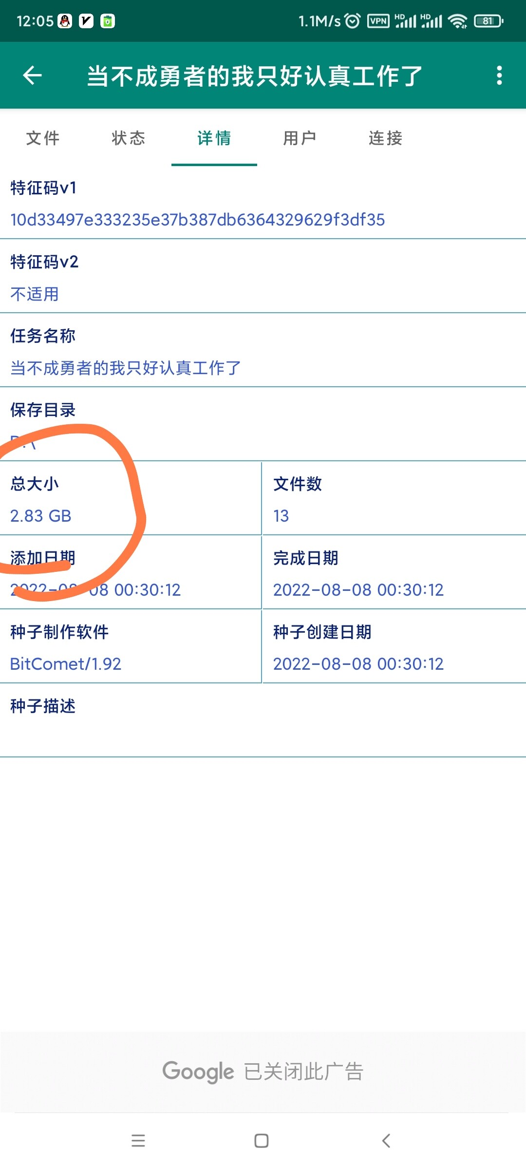

APP几个地方大小显示不一致
用户列表里也没有等待连接和封禁连接显示 只有正在连接
速度小B显示也可以废弃了。。。最小KB即可
排序等待中 默认好像是最新添加的任务在最下方,500个任务滚到死滚屏半天。。。
阿里云盘 pikpak 百度网盘 迅雷网盘等测试都下载全部正常,没有任何问题
你检查任务日志看看错误信息是什么
