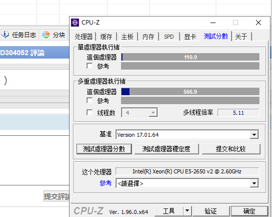

有些VPS单核心性能巨差。。。比特彗星跑起来卡卡的。四核心跑分还没家里一核心快。。。坐等后续版本改善支持多核心
预先创建和CPU同等数量的线程数,然后每个外部远程新连入连接分配到不同的工作线程。。如果本地发起也可以做分配,那性能会更好。

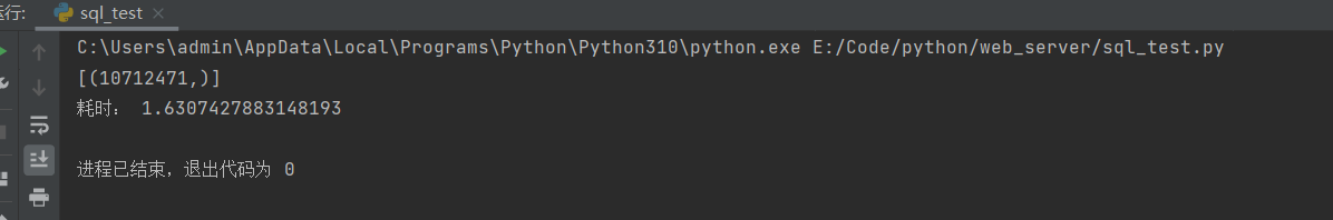

以下为python测试
SELECT Count(*) FROM PeerShares;
SELECT * FROM PeerShares where title like ‘%中国%’;
控制台大概16秒
sqlite3大概12秒

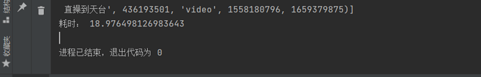

SELECT * FROM PeerShares where title like ‘%女%’;
python sqlite3大概18秒
如果作者大佬想继续优化种子市场大数据的话,加上分页跟查询限制limit是一个很好的选择,不过感觉没有太大必要,有这个精力不如优化优化下载
