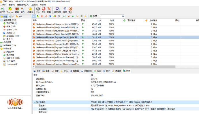

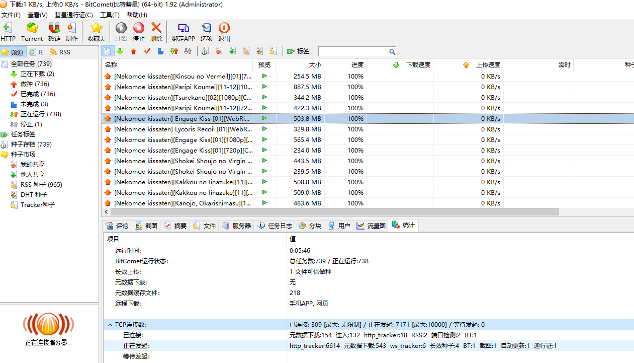

一次性启动几百个任务,,,容易0KB好长一段时间,可能长达十几分钟才开始正常工作。
从软件的流量图来看,CPU一直卡在主线程吃满一个核心,估计在处理启动任务,可能是这个因素
不过有时候启动 一个小时都不见开始
把那个可供文件做种得线程独立出来不知道有没有帮助,而且都是种子文件,还都是做种任务,不知道为什么启动任务有元数据下载?
有没有可能,是启动的时候启动了数百个元数据下载然后导致卡住了?
好像确实是这个问题,一旦元数据降低到0完成后,,,正在发起http tracker瞬间就降下来了,然后下载就开始有速度了。能检查下代码为什么已完成的任务也要下载元数据吗?
