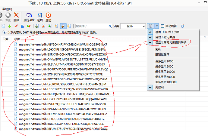

一次性启动几百个任务,,,容易0KB好长一段时间,可能长达十几分钟才开始正常工作。
从软件的流量图来看,CPU一直卡在主线程吃满一个核心,估计在处理启动任务,可能是这个因素
不过有时候启动 一个小时都不见开始

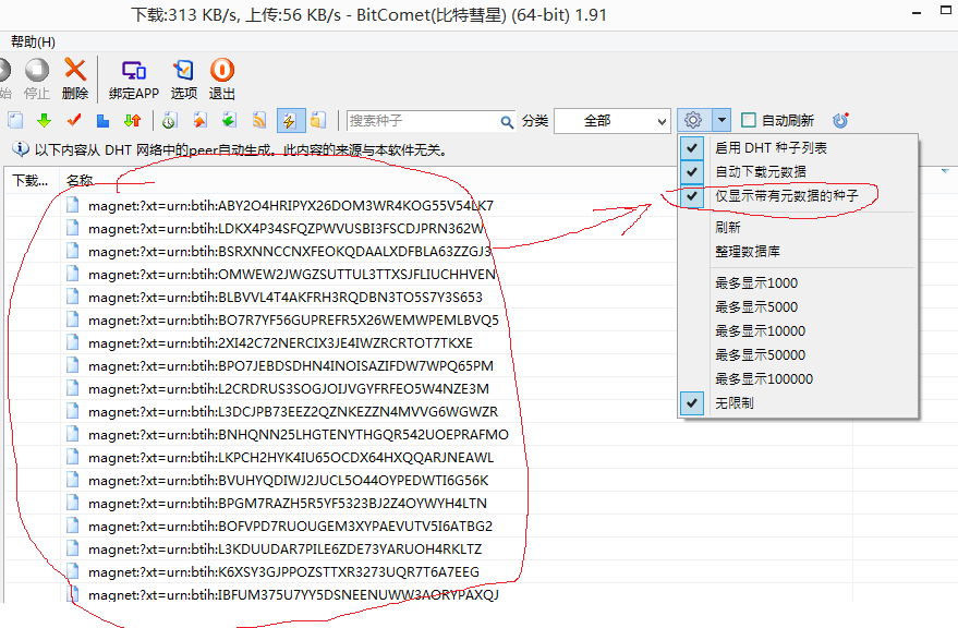

把那个可供文件做种得线程独立出来不知道有没有帮助,而且都是种子文件,还都是做种任务,不知道为什么启动任务有元数据下载?
有没有可能,是启动的时候启动了数百个元数据下载然后导致卡住了?
好像确实是这个问题,一旦元数据降低到0完成后,,,正在发起http tracker瞬间就降下来了,然后下载就开始有速度了。能检查下代码为什么已完成的任务也要下载元数据吗?

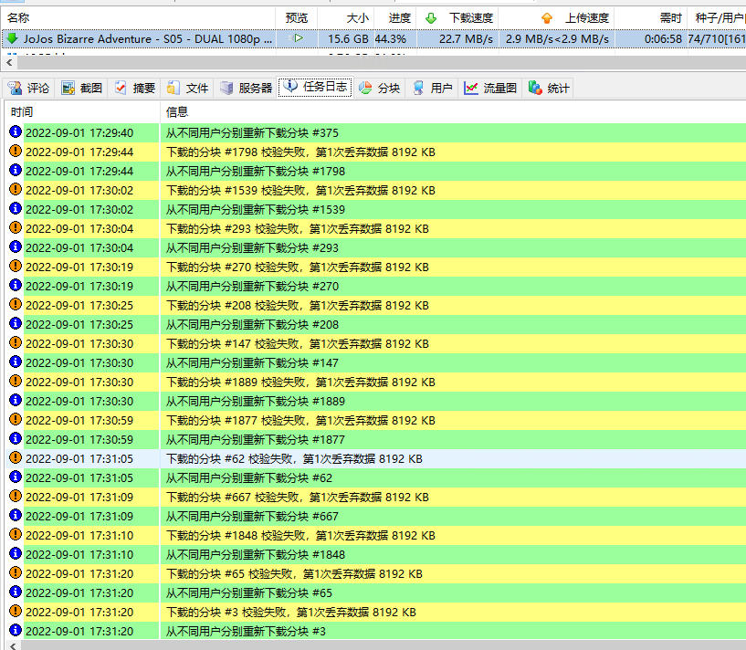

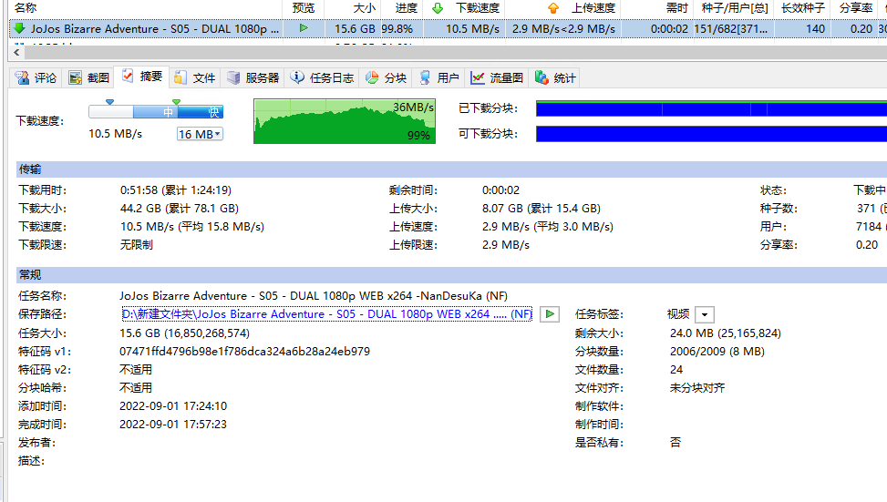

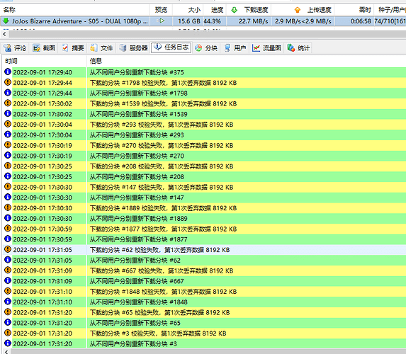

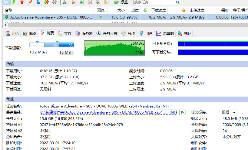

因为要从其它用户那下载导致翻倍了,15G的种子下载了71.1G都没有下载完成,而且还一直卡在99%不完成
bittorrent.separate_sources_for_failed_piece 就这个功能,很明显有问题。。。请废弃这个功能,或者默认值改为否
问题磁力
07471ffd4796b98e1f786dca324a6b28a24eb979
关闭功能后,下载正常,也不会卡99%,只丢弃2G数据

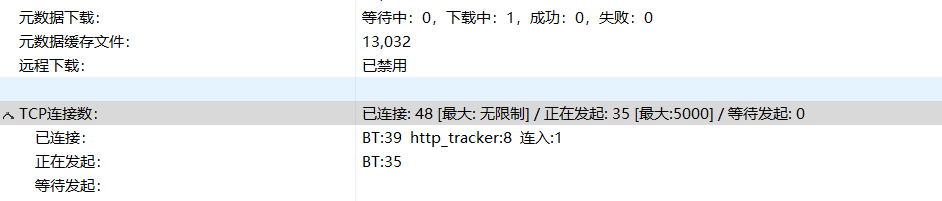

1.93的元数据获取是不是出问题了,元数据下载一直显示下载中,超时时间设置为15秒也没超时。
TCP连接数里面也没有显示关于元数据下载相关的连接。
