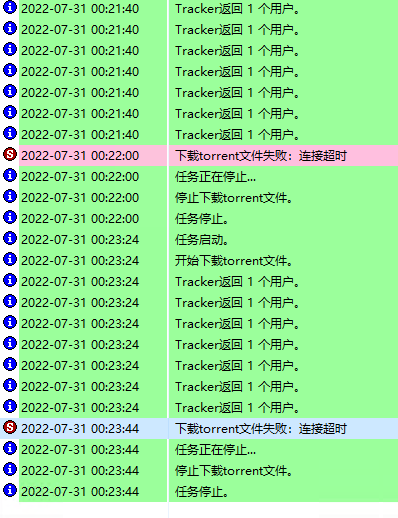

是BT任务下载元数据,还是种子列表下载元数据?torrent_share.metadata_dl_timeout应该是只对后者有效。如果显示Unexpected Disconnect后任务立即停止,是不是没开DHT?
是BT任务下载元数据,,connection timeout那可能是torrent_share.metadata_dl_timeout有BUG导致对BT任务列表也同时去生效了,Unexpected Disconnect测试时候没有开DHT
那测试时是从tracker获取peers,再连接peer下载元数据对吧?
对的,单独从tracker获取的,不是手动添加用户ip
会同时生效Unexpected Disconnect和connection timeout两者
测试了一下,目前元数据下载出错的几种情况如下:
1.种子列表下载元数据
a. 单个连接连接后意外断开:PROTOCOL_ERROR - Unexpected Disconnect
b. 单个连接超时:CONNECT_FAILED - connection timeout
c. 开启DHT时没有从任何来源获取到元数据,直到 torrent_share.metadata_dl_timeout 超时错误:Failed to download torrent: connection timeout
d. 关闭DHT但磁链里有tracker时没有从任何来源获取到元数据,torrent_share.metadata_dl_timeout设置未生效,会提前停止元数据下载。
2.BT任务下载元数据
c. 开启DHT时没有从任何来源获取到元数据,任务不会主动停止。
d. 关闭DHT但磁链里有tracker时没有从任何来源获取到元数据,任务会主动停止。
下一版准备完善无DHT但有tracker的判断,修正1-d和2-d情况的处理。种子列表始终由 torrent_share.metadata_dl_timeout 控制超时,BT任务则保持一直运行。
好的,没看明白,下个版本是可以废弃掉Unexpected Disconnect吗?不然还是会被1a和2a触发,还是说1d和2d时候可以跳过这个触发状态
简单地说,下个版本1a, 2a不会再导致停止下载了

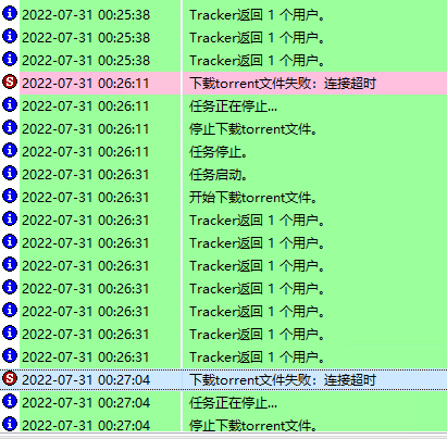

种子列表它人分享,很奇怪,,是20秒超时,torrent_share.metadata_dl_timeout设置的是10秒,是有个内置10秒+10秒所以是20秒?
torrent_share.metadata_dl_timeout设置成20,,果然变成了30秒
我懂了,好像是获取到用户后,尝试连接一次并且失败后,才开始计算超时时间吧
那就是没问题了。
