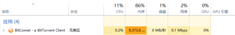

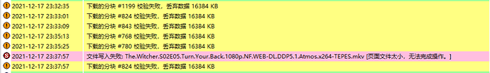

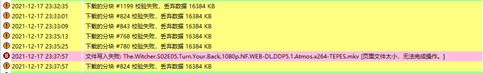

在载witcher时频繁自动停止任务,红色x那种,然后点一下就奔溃了。虽然硬盘空间不足,但我确定我给7g的任务8g的空间了。
用的是小樱版,不过我更相信是win10崩溃。阿三做的系统也不是第一次出bug了。
我想你檢查一下 硬碟…看看是否有問題
我硬盘应该没问题,换qbit下载是正常的。

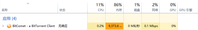

之前用的1.77,我怀疑是版本问题,换了1.84之后还是这样,内存直接被撑爆导致崩溃
tracker太多,在torrent文件夹里找到对应任务的xml文件,把tracker都删掉就好了
udp 調小試試… here
