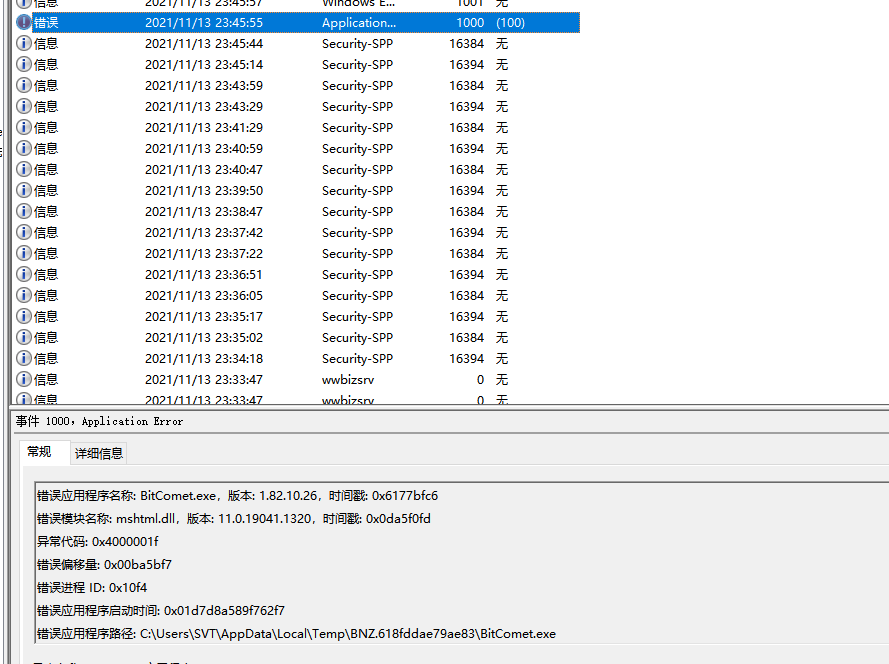

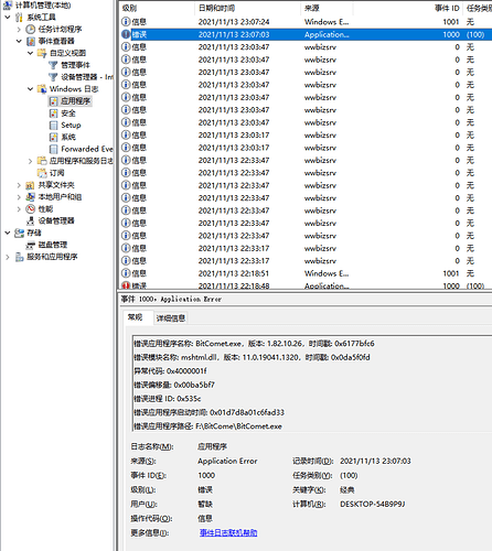

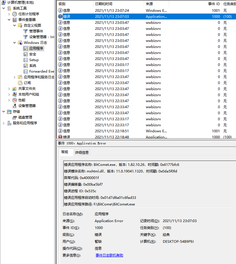

如何提交错误报告,现在是打开就无响应, 没几秒就强制关了

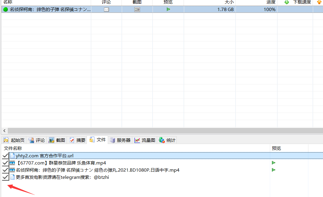

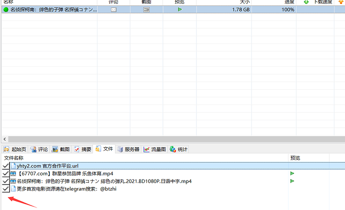

文件列表的勾有点丑啊
这是bug嘛
…似乎旧版的也打不开了 一样的情况 闪退 报错和之前一样
版本的话是这个
今天刚更新一次

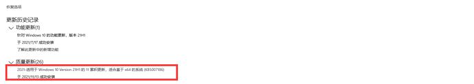

我猜也许是这次更新导致

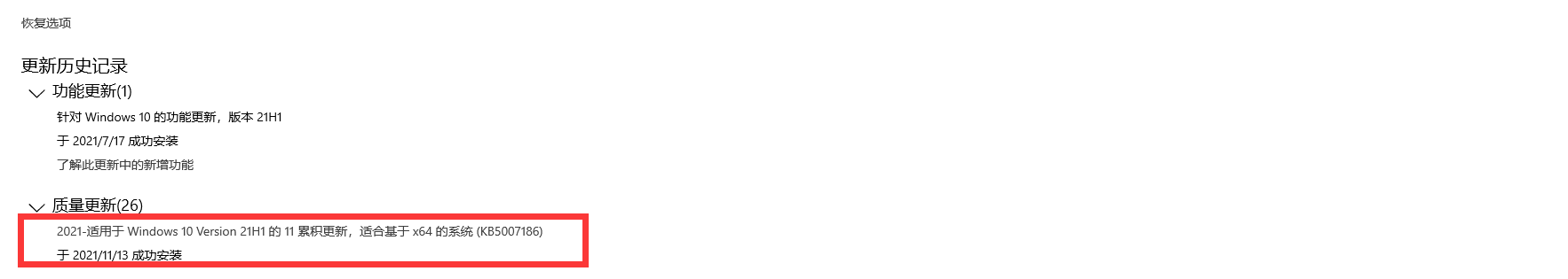

微软官网指出,并没有相关的BUG
https://support.microsoft.com/zh-cn/help/5007186
此安全更新包括质量改进。 关键更改包括:
解决某些应用在呈现某些用户界面元素或在应用中绘图时可能获得意外结果的问题。 在使用 GDI+ 且在具有高点数/英寸 (DPI) 或分辨率的显示器上设置零 (0) 宽度笔对象的应用,或者如果应用正在使用缩放,则可能会遇到此问题。
你试试卸载该更新看看?我这没有复现你这个问题。。。

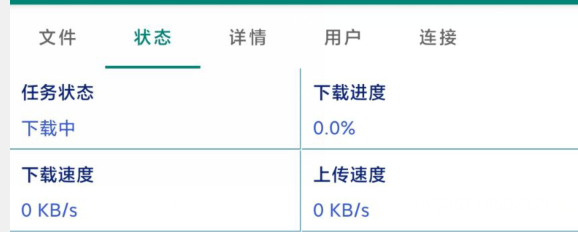

连接里面长效种子可以看到完整的ip,要不要和电脑版一样对长效隐藏后几位?
还有用户翻译应该是:服务器?
连接翻译是用户才对,是不是搞反了

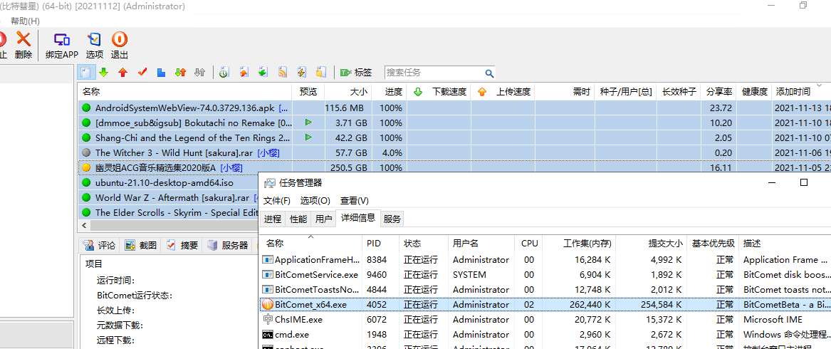

软件一开啥也不干就这样, 有能和游戏并存的可能吗?

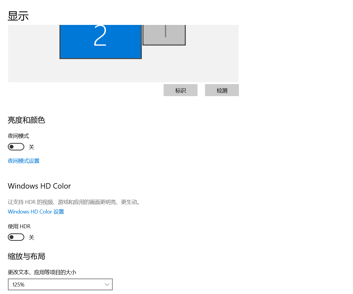

请问你的DPI缩放设置的是多少?不是100%或200%就可能有马赛克的

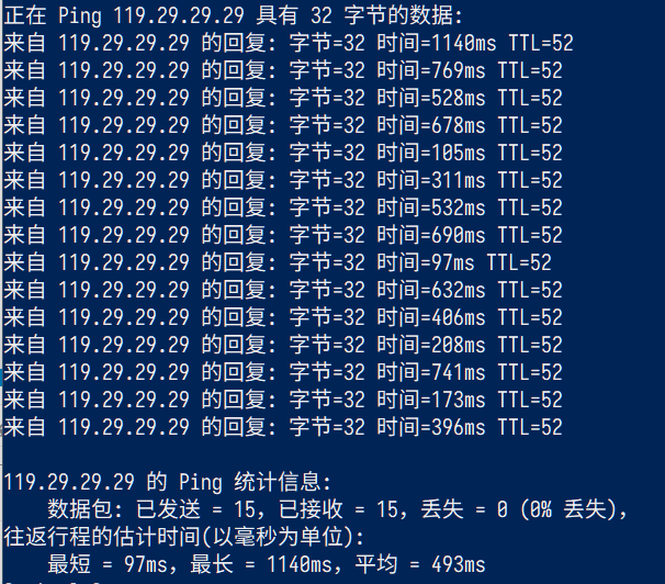

可能你路由器有问题,恢复出厂设置试一下?

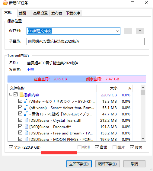

添加种子时候这里刚好有个空位,显示当前选中文件总数量?
win10企业版,笔记本外接的屏幕,125
可以将dmp文件保存下来发给我看看:
  1. 下载 ProcDump - Sysinternals | Microsoft Learn
  2. 在命令行里运行 procdump -mp -e -w bitcomet.exe
  3. 启动彗星
  4. 闪退后将dmp文件压缩上传到网盘后发链接给我
https://wubushanyan.lanzoui.com/iN2I9wi5lij
这里是dmp文件 我试了两次
感谢反馈,下一版已修复
两个dmp文件都是在左下角通行证页面webcontrol控件绘制界面时出的错。目前有两个建议:
1、你运行的是32位版本彗星,试试64位的看是否正常;
2、看到有搜狐输入法的dll注入到彗星的进程中,不知道有没有影响。可以在没装搜狐输入法的系统里试试看。

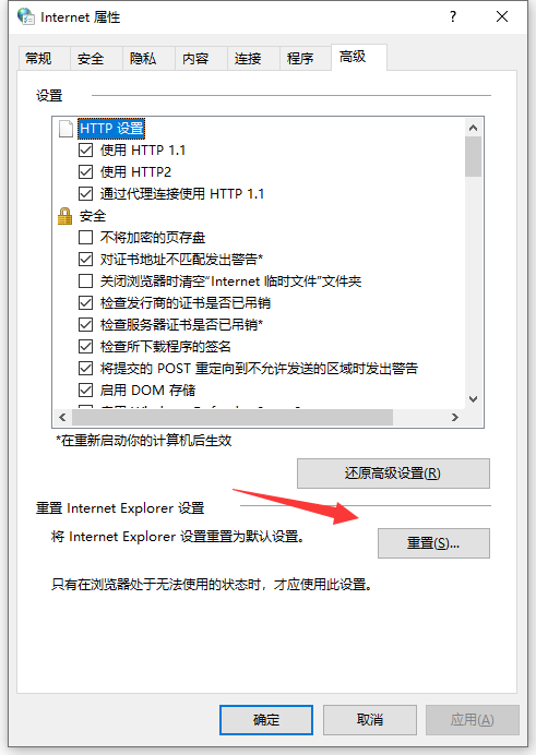

3.重置IE浏览器试试?
停止任务还是有问题,,花了2分钟才停掉
这个任务有多少个文件呢?任务列表可以显示任务的文件数目
