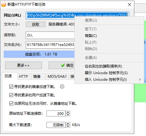

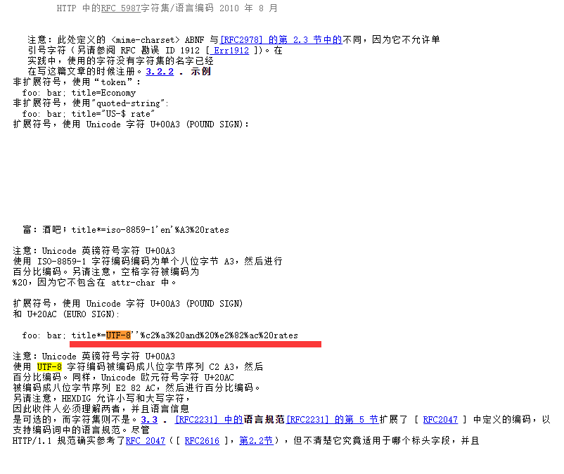

Content-Disposition: attachment; filename*=UTF-8''%E3%80%8A%E4%BB%99%E5%89%91%E5%A5%87%E4%BE%A0%E4%BC%A0%E4%B8%83%E3%80%8B%EF%BC%88Chinese%20Paladin%20Sword%20and%20Fairy%207%EF%BC%89%E7%AB%A0%E8%8A%8215.mp4
http下载时候返回文件名,比特彗星不认。
看头信息采用了filename* 在HTTP协议开发规范中确实有查到
*=编码两个’'文件名
大概就是这个意思了

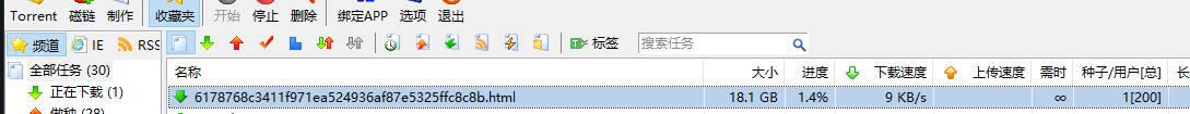

9KB的问题也希望修一下啊
还有这个能不能网址URL能不能开放修改,下载网盘可能会因为链接生存期过了导致403需要更换新的URL
这个版本安装,在后装偷偷安了一个杀毒和razer的两个软件。也开始收广告费了。
Content-Disposition字段设置文件名是支持的。有测试链接吗?
可以把新链接添加为镜像网址,从而继续下载

注册一个,然后随便上传个文件下载,里面就是filename* 方式,比特彗星现在只能支持filename方式不支持filename*
之前就已经试过了,不行的,因为原始链接已经失效了,响应了403,导致无法继续镜像网址的后续请求,任务直接变成红X
并且使用镜像网址的时候不支持对镜像网址多线程下载,所以还是能修改原始地址URL比较好
下载链接在彗星里显示403,估计是缺少cookie,无法测试filename*=
还有其他办法测试吗?

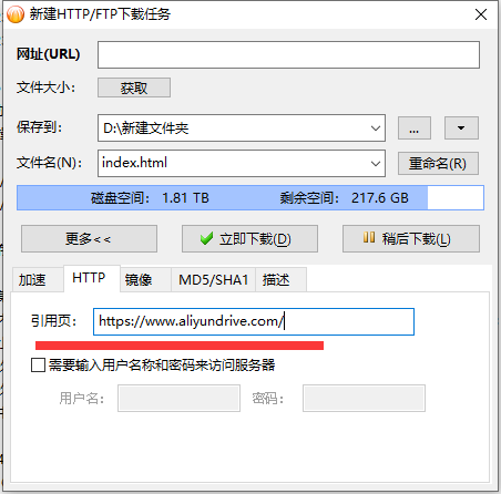

加上referer内容如下,这家网盘没有校验cookie,只需要referer即可
https://www.aliyundrive.com/
所以说,,才需要chrome插件拉起比特彗星下载啦!看看人家IDM就可以直接立即下载,比特彗星就跳出403。要自己手动去调节referer,
而且等待15分钟后(x-oss-expires参数=15分钟),链接生存期过了,需要更换新的链接,,没办法更换,你可以试一下15分钟后就算使用镜像链接,也无法连上,因为原始链接已经失效了

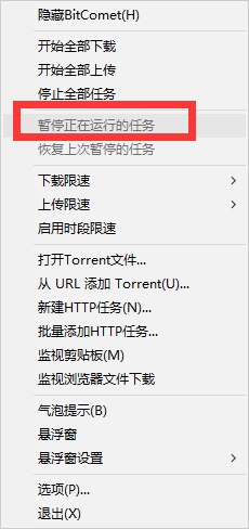

能不能添加一个暂停模式?
我挂机的时候,更多是的停止任务,然后使用长效机制进行上传。
我设定的是BT任务分享率达到200%后会自动停止运行,然后BT任务在完成时几乎不能实现分享率达到200%,所以任务会继续开启。
但是有时候需要关闭BT软件,进行系统重启的操作。重新开启软件后,需要重新开启分享率未达成200%的任务。我一共有250多个已经完成下载的BT任务,要直接找到某个分享率未达成200%的任务还是有点费事的。
所以,能不能添加暂停模式,在关闭软件前,把未完成的任务先暂停,然后下次打开软件后能快速的找到开启。

该功能已有,不过没有退出时候自动化暂停

你说的这个在我实际使用中不起作用。
我暂停后需要重启程序,重启电脑,然后程序重新启动后发现“恢复上次暂停的任务”是灰色的。
这个暂停只能是程序没有关闭退出的时候有效果。
我不是很愿意开启“自动开始上次退出时正在运行的任务”这个功能。
程序启动的时候会加载很多东西,这个时候本身会导致操作系统有点卡顿。
分享率排序确实可以找到想要继续的任务,但是总是要点几下的。
想要找到需要继续下载的任务不难,只是想能省事就省事点。
有个暂停模式会显得非常的直观。

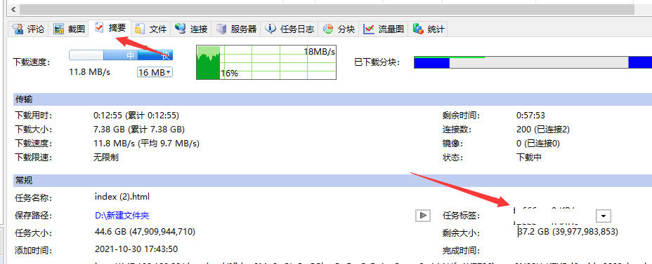

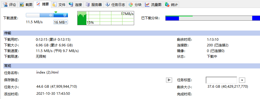

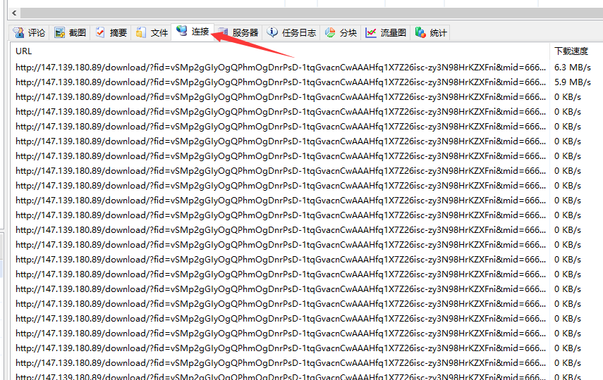

HTTP任务有一个界面BUG,在摘要切换到连接,在切换回摘要,任务标签处有不明的黑色物体

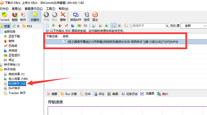

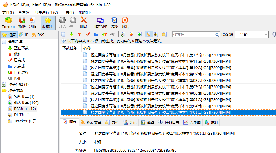

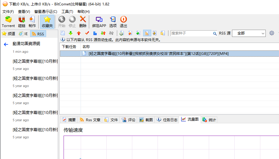

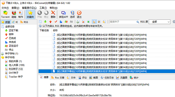

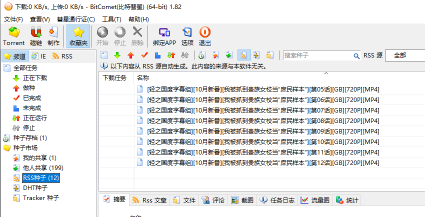

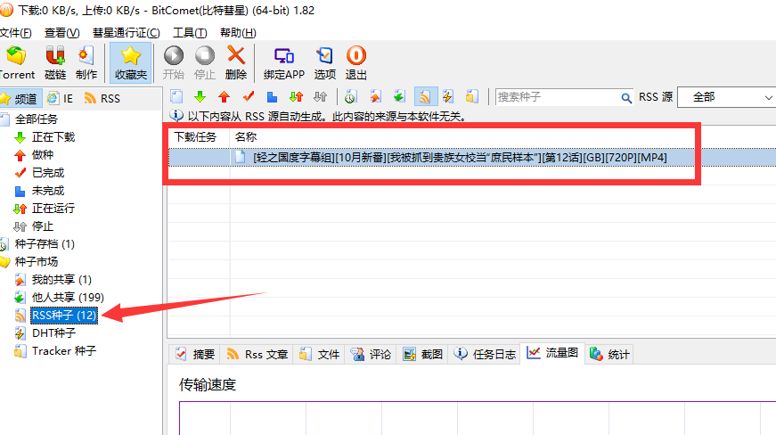

https://share.dmhy.org/topics/rss/rss.xml?keyword=我被抓到+GB

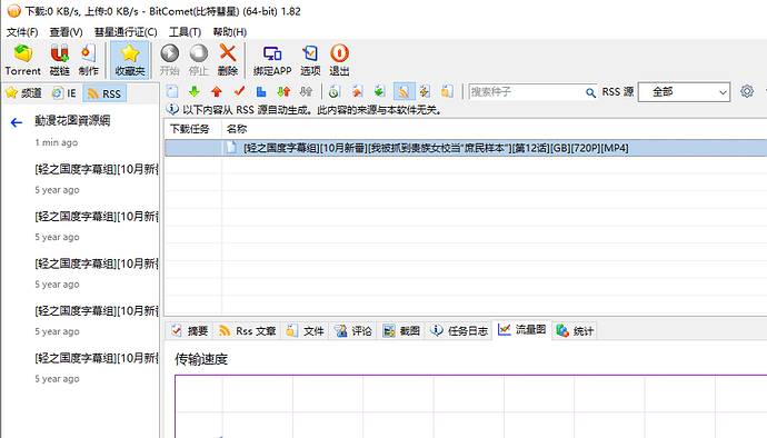

这个rss获取是不是有问题?
显示获取到12个但是只有一个。。。空白处右键点刷新也没有用,要退出客户端,在重新打开,就显示出来了
测试了几次确实能复现这个问题,,,不知道以前版本有没有这种情况还没去测

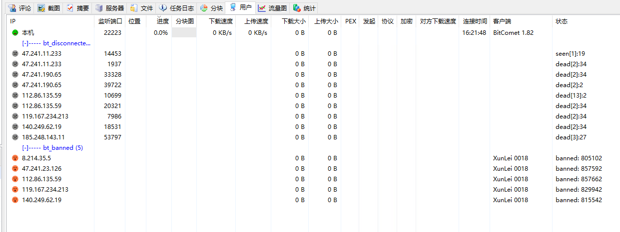

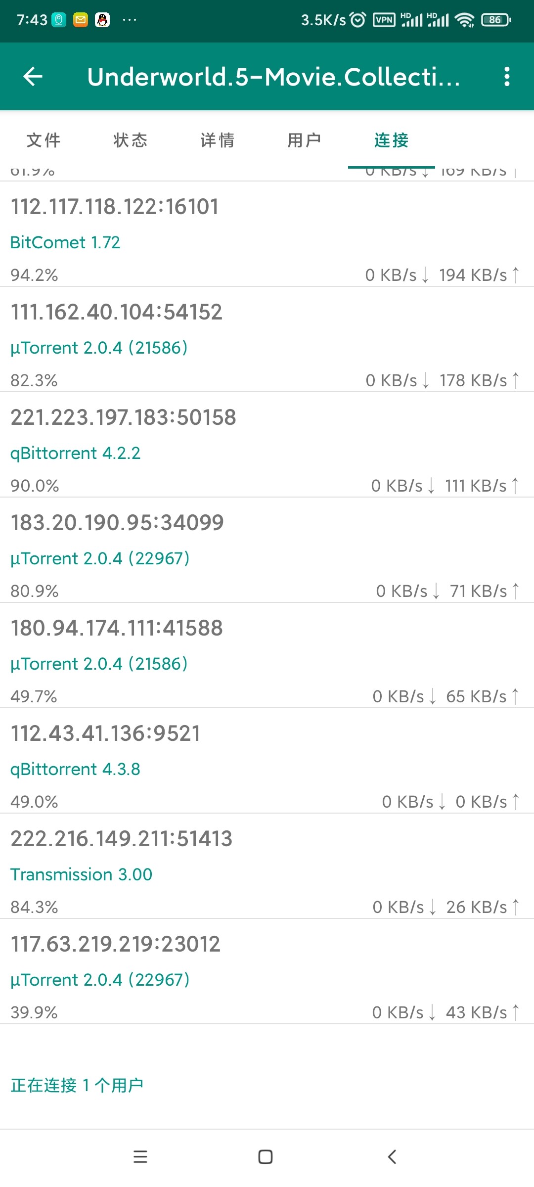

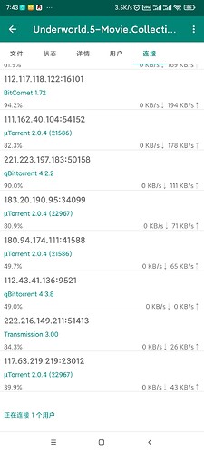

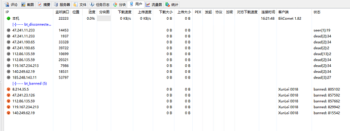

app看ip处只有正在连接显示。。。能不能在多加个等待连接以便观察
此处翻译为连接是不是有问题?要不要和Windows保持相同的翻译 服务器 用户
Windows版本可以显示对方客户端是否是注册用户,能根据这个加强下,可以显示对方客户端是否是app吗?对方是APP就标注一下用括号显示出来

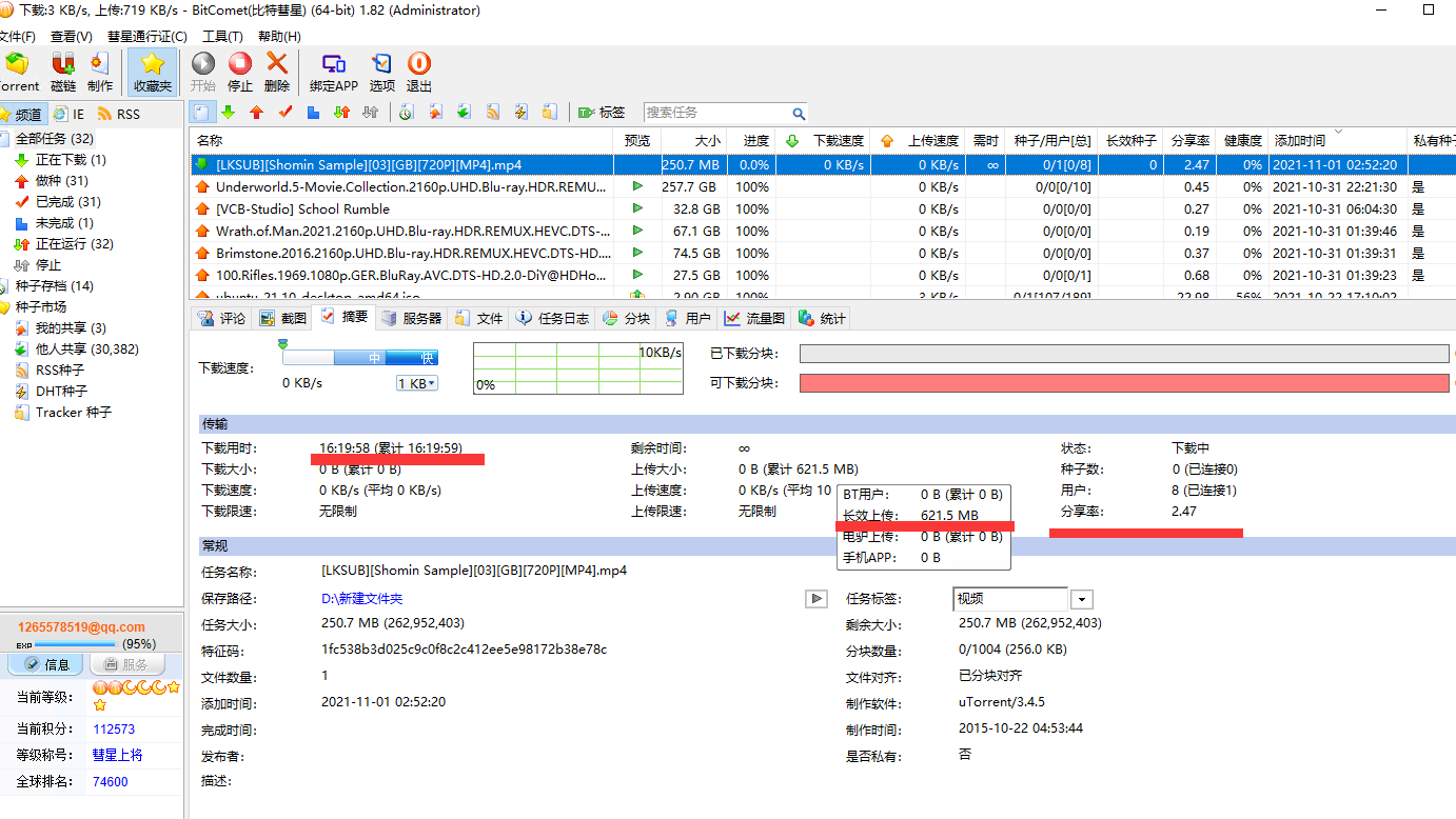

这个资源很奇怪,没有任何下载0%,但是一直有长效上传?一直在上涨,然后分享率也变多了。。
1fc538b3d025c9c0f8c2c412ee5e98172b38e78c
