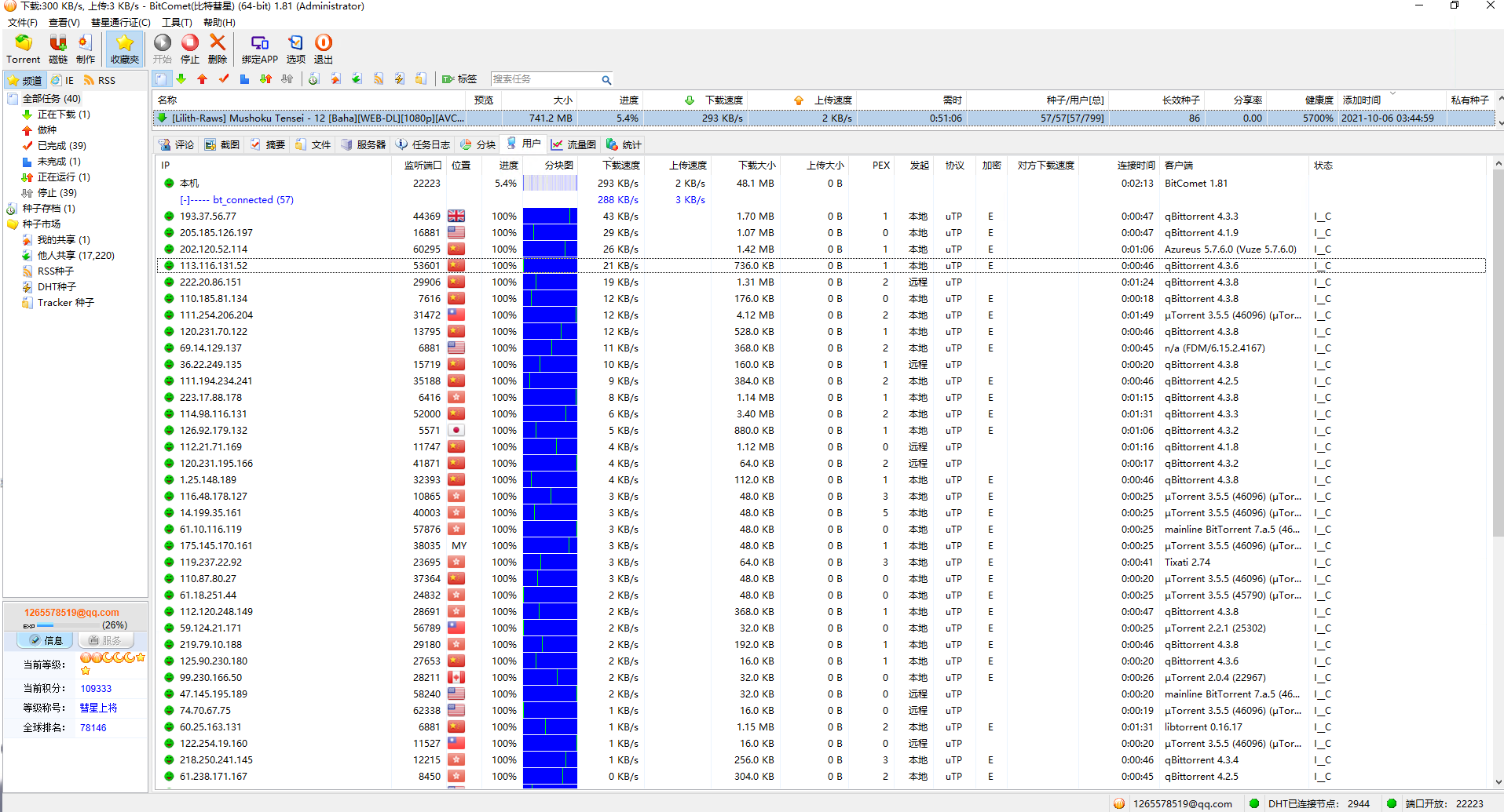

1.81

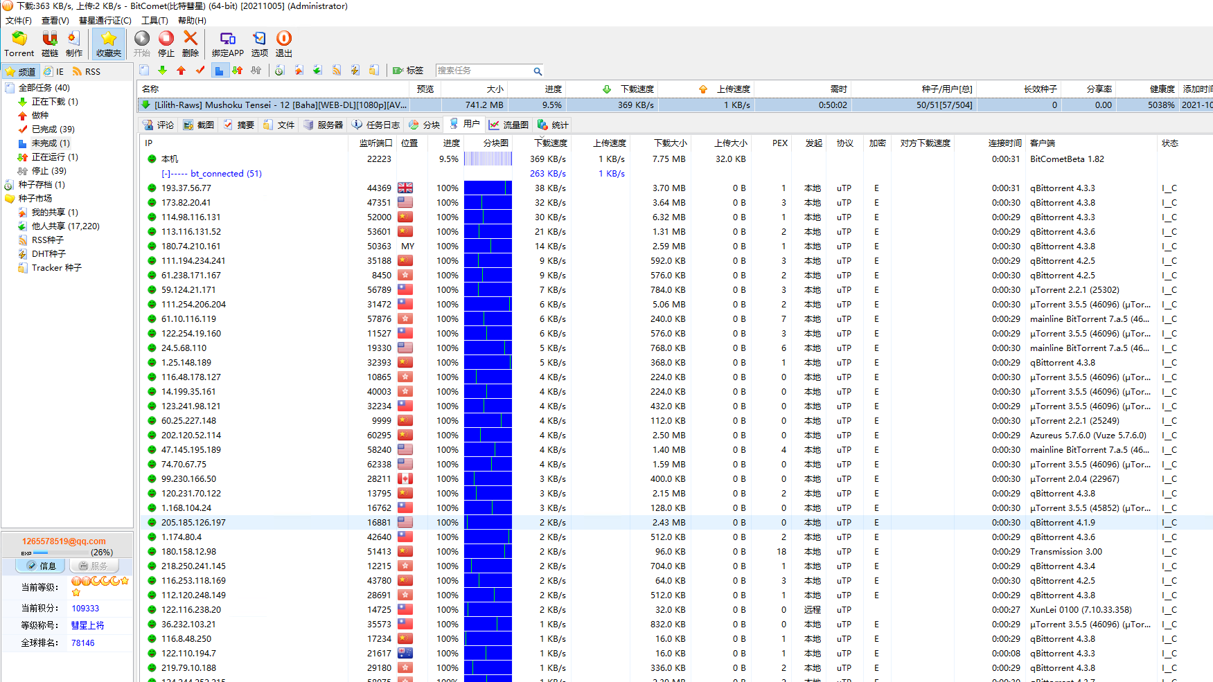

1.82 Beta1
下载速度对比,,,没什么区别,还是被限死在每秒发起UDP导致。。堵着下载速率

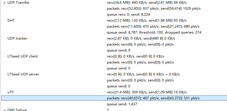

主要和DHT塞在一起,,走的同一个通道
dht队列降低下来后,,,倒是速度快了点
计算了下现在utp发起1000的情况下,传输速度也为900-1000KB吧

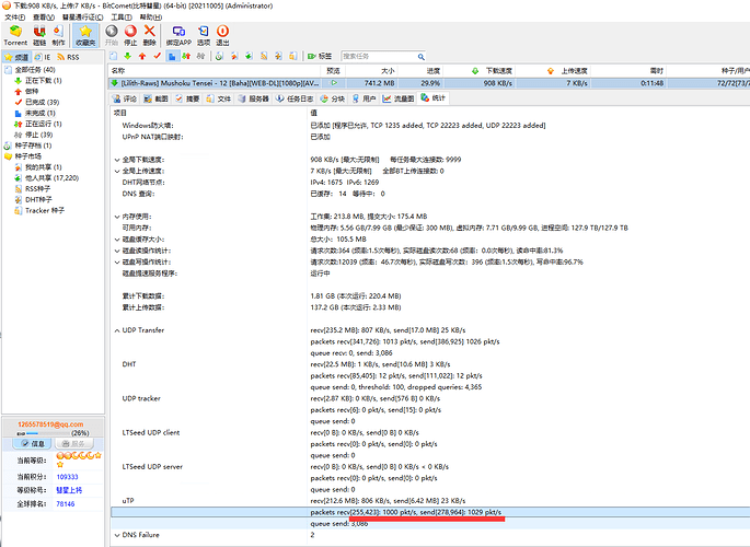

utp的传输速率也得优化,,,受到每秒UDP发起限制,,1000=900KB-1000KB,设置10000=9000K-10000K,,最大连100Mbps都跑不到

bittorrent.utp_udp_pkt_per_sec
UTP数据包:应用于全局限制
可选值是 否
默认值否
这样的话会不会好一点呢。。把UTP拉出来不要和DHT共用起来

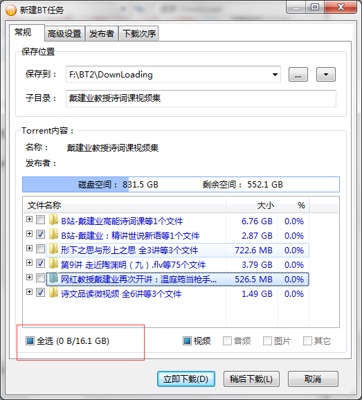

新建BT任务,多个目录情况下勾选个别不需要的目录,左下角已勾取需要下载的目录空间会出现空间(大小)显示BUG。
