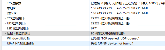

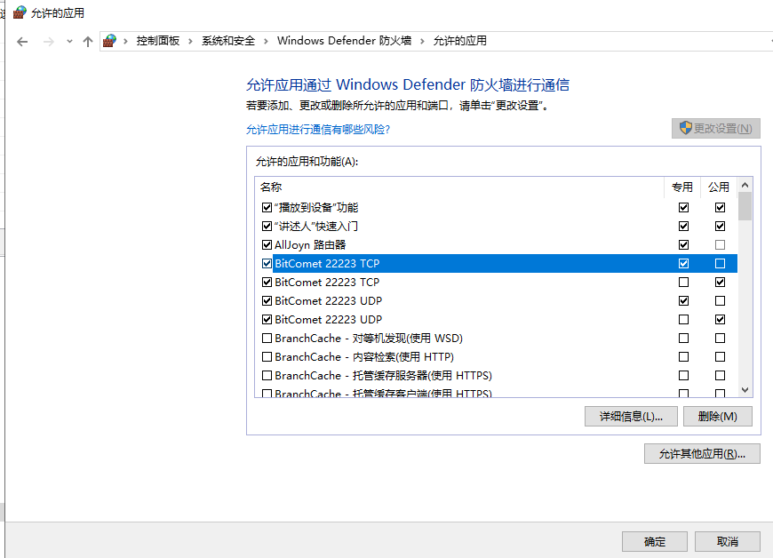

感谢反馈。开防火墙需要管理员权限。新版做了改进,会显示类似于“修复磁盘服务”的提示窗口来开启防火墙。
使用安卓系统下载服务来下载升级包,是为了利用系统服务的后台下载能力,防止彗星被切后台导致下载中断。
嗯,,我说的是防火墙只添加了tcp udp端口,没有加这个远程端口
Windows Vista开始只需要向Windows防火墙添加程序就可以了,不需要单独添加每个监听端口。之前的远古代码是为了兼容Windows XP,不过我也把远程端口的添加补上去了。

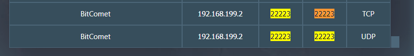

upnp的话是否也要考虑对这个远程端口进行添加?
现在的版本UPNP已经会去添加远程连接的端口了。

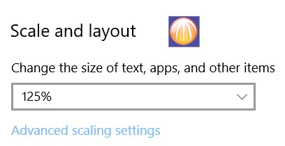

修改DPI后也没能重现您遇到的问题。您重启彗星后还会遇到吗?
百分百啊,我一直都有这个问题,只是看悬浮窗太难看,就直接关了

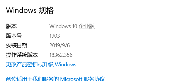

奇怪了。是win10 + dpi 125% + 彗星v1.76吗?

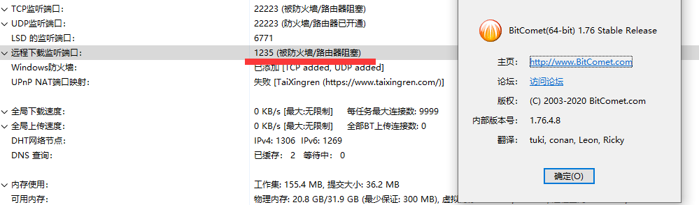

1.76代码里已经加了。看看全局日志里的upnp日志信息呢?
全局日志里面并没有包含添加的端口信息
Start searching UPNP devices…
彗星通行证已登录。当前积分:90,458
Found UPnP device:
Friendly Name: DREAM_M3
Description: DREAM_M3
Unique Device Name: uuid:e1e2c765-d53c-4c0f-bce7-ad4c7f6961db
Device Type: urn:schemas-upnp-org:device:InternetGatewayDevice:1
Presentation URL: http://192.168.199.1/
Manufacturer Name: TaiXingren
Manufacturer URL: https://www.taixingren.com/
Model Name: DREAM_M3
Model Number: 1
Model URL: https://www.taixingren.com/
Serial Number: 00000000
Found UPnP service:
Service ID: urn:upnp-org:serviceId:Layer3Forwarding1
Service Type ID: urn:schemas-upnp-org:service:Layer3Forwarding:1
Failed to add TCP Port Mapping 22223
Failed to add UDP Port Mapping 22223
