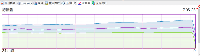

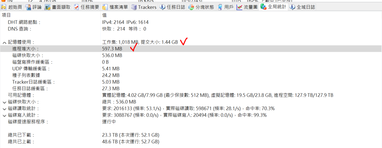

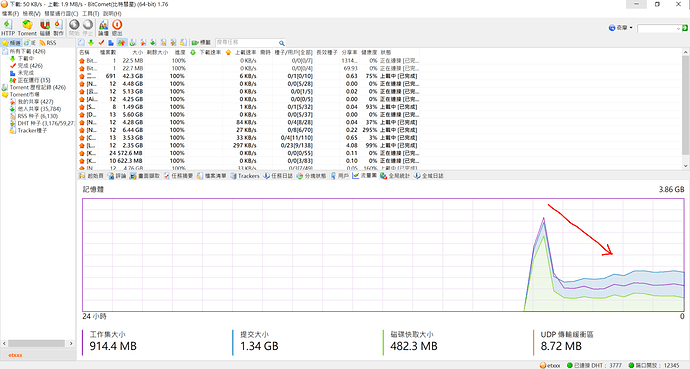

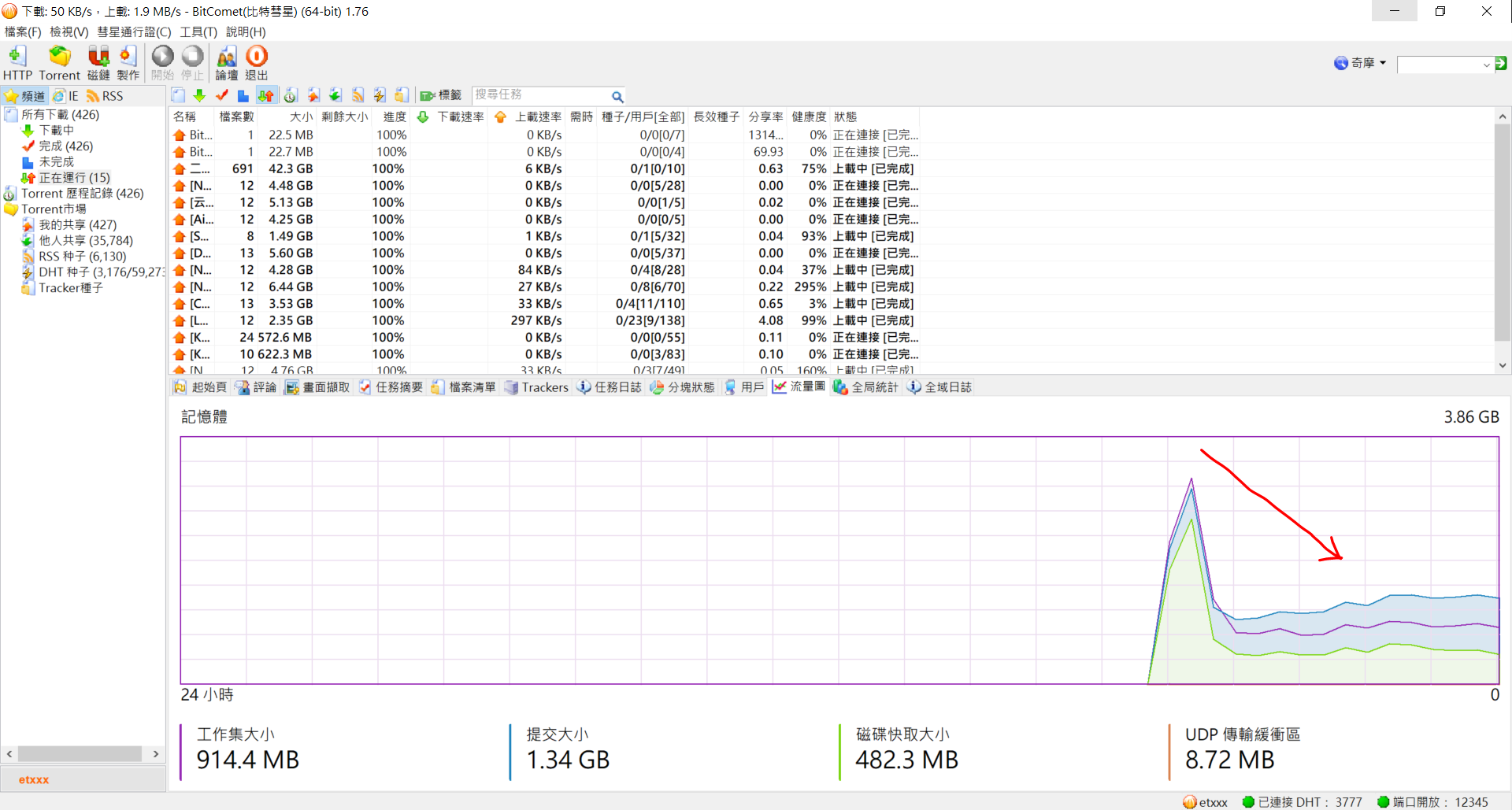

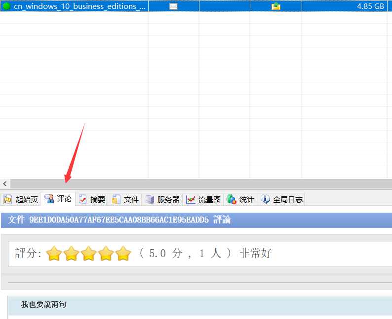

没有动过。看到其它任务里是有评论的。您可以把磁链私信给我看看

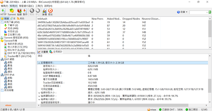

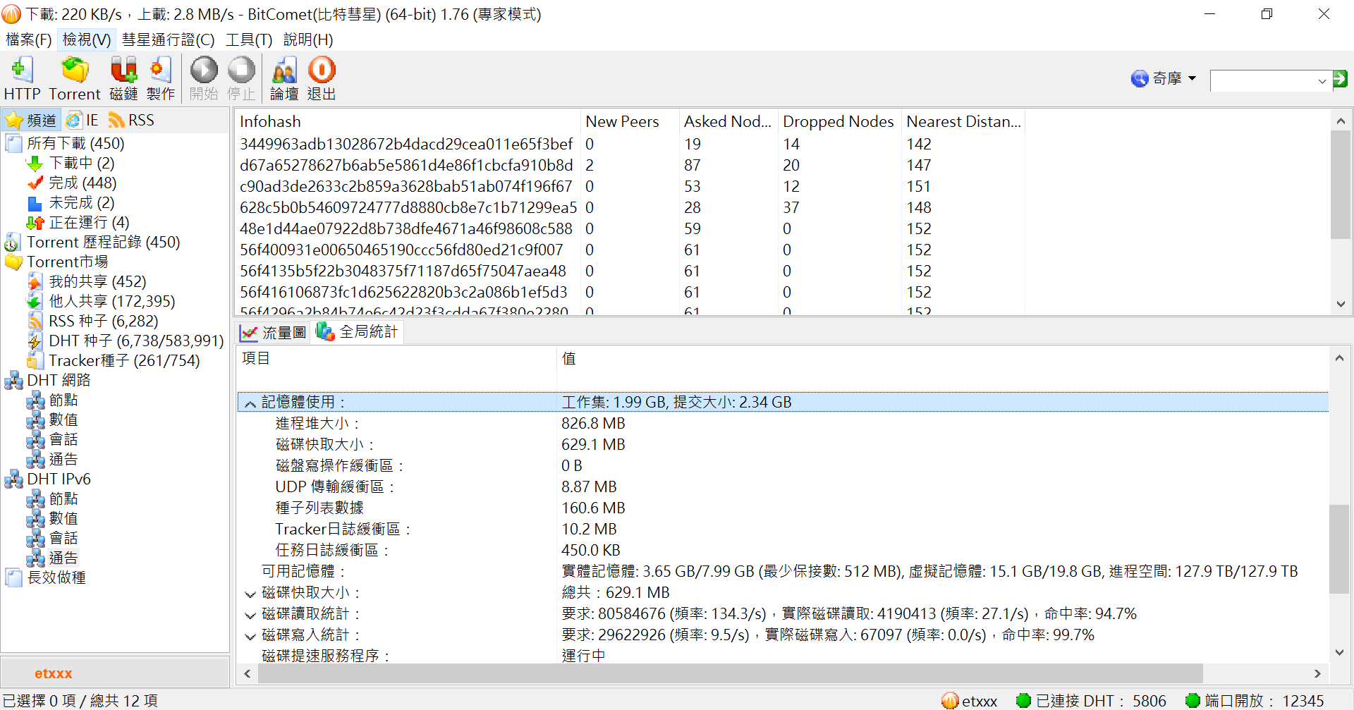

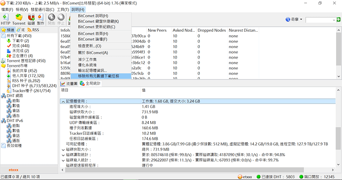

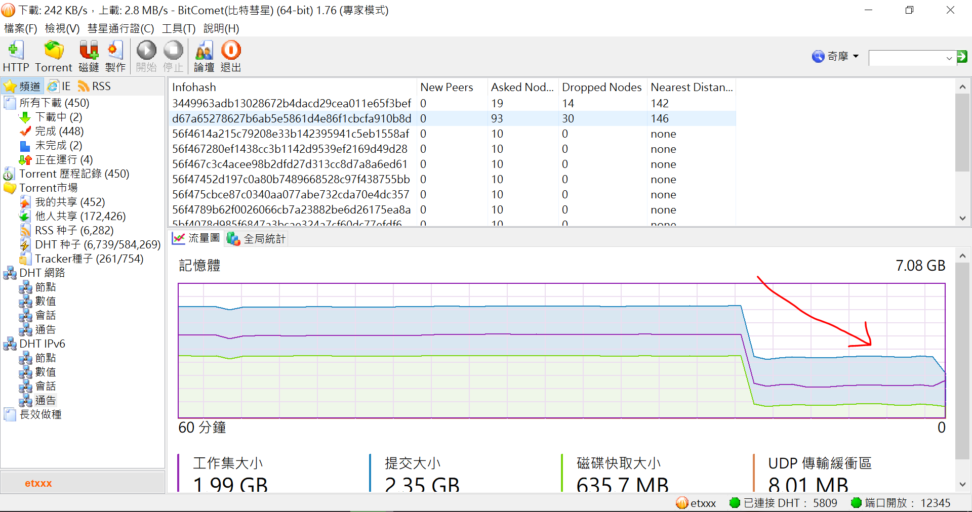

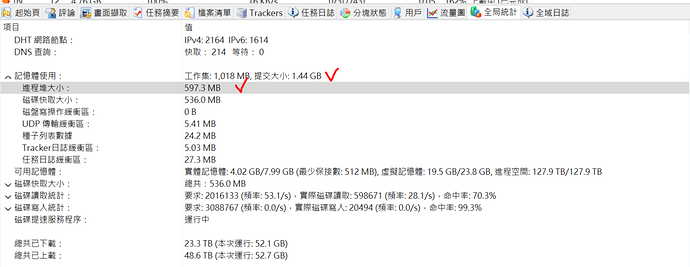

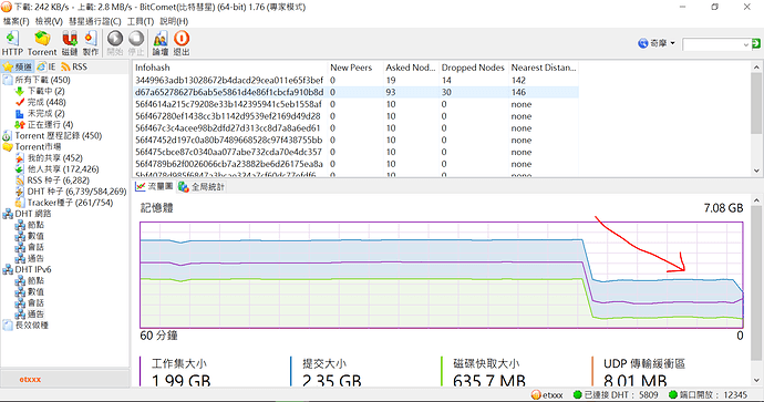

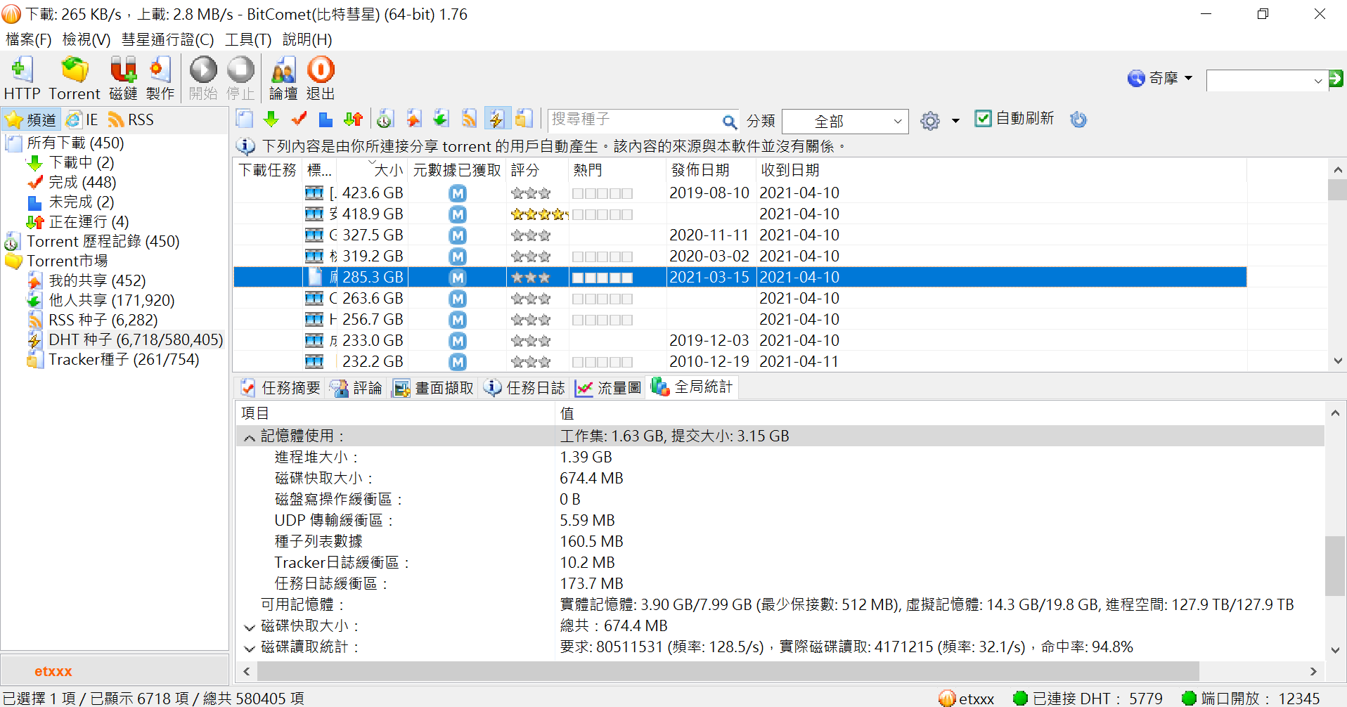

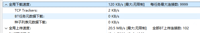

会不会是种子列表开着元数据下载?您可以在内存占用很大的时候看看统计里的元数据下载任务数目。如果这个数目很大的话,可以启用专家模式,然后选择帮助菜单里的“清除元数据下载”,再看看内存占用是否恢复

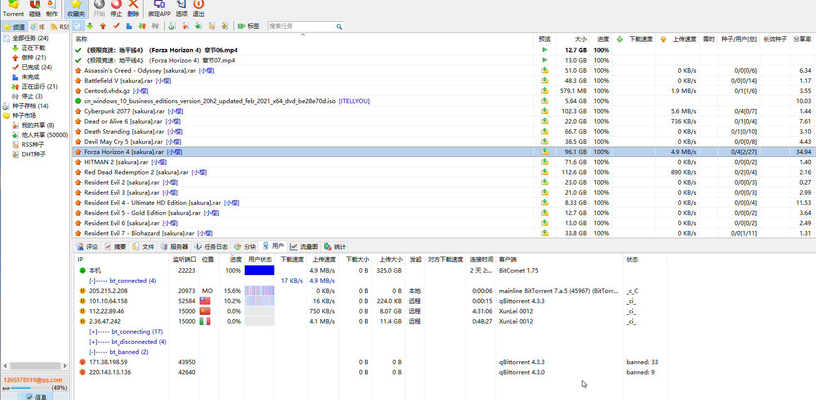

现在用的ip2location数据库有支持判断asn选项吗,判断对方是家庭宽带还是数据中心

可以的话能在用户列表显示一下对方是isp还是hosting?
能做的话顺便可以做个高级选项?
bittorrent.anti_leech_banned_asn,默认值否,可选值isp和hosting。
使用用途:我想只传给数据中心,因为都是服务器,大家都是G口大宽带,做种上传分流性更好。此时选择ban掉isp
例子用途2:我不想被迅雷离线IP机房下载,或者他人使用VPN服务器进行下载,他们会从我这获取上传吸我的血。此时选择ban掉hosting

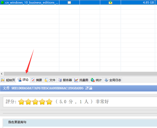

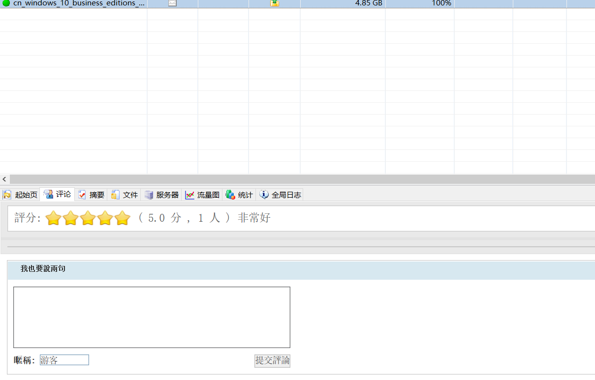

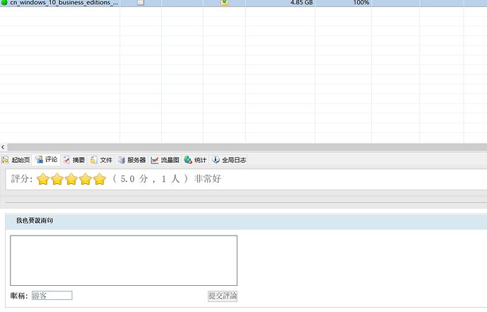

之前反映过一个这个切换到用户标签的话,点击暂停的任务或者,HTTP任务的时候,界面来回跳到评论问题还没修吗。

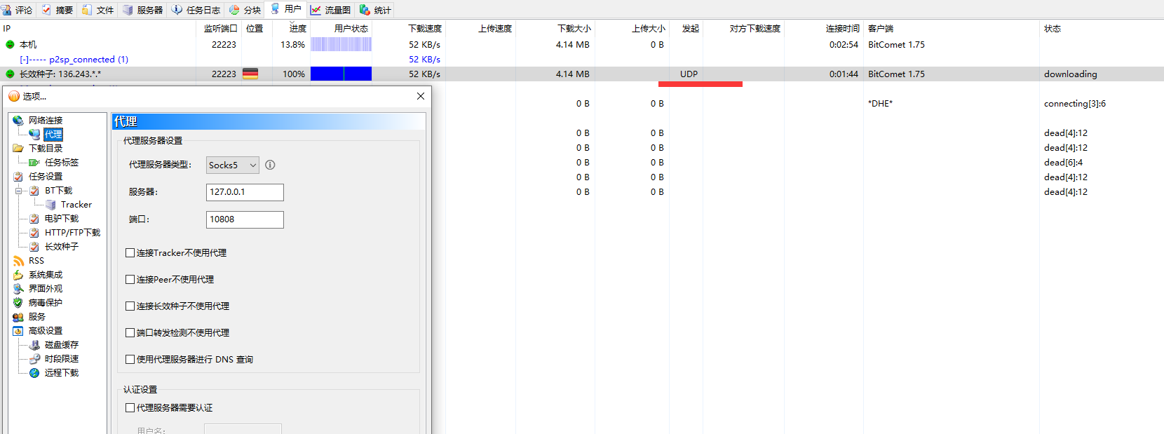

目前UDP未走scoks5代理

您可以在标签右键菜单里选中“始终显示”来避免这种状况
目前没有单独统计协议开销

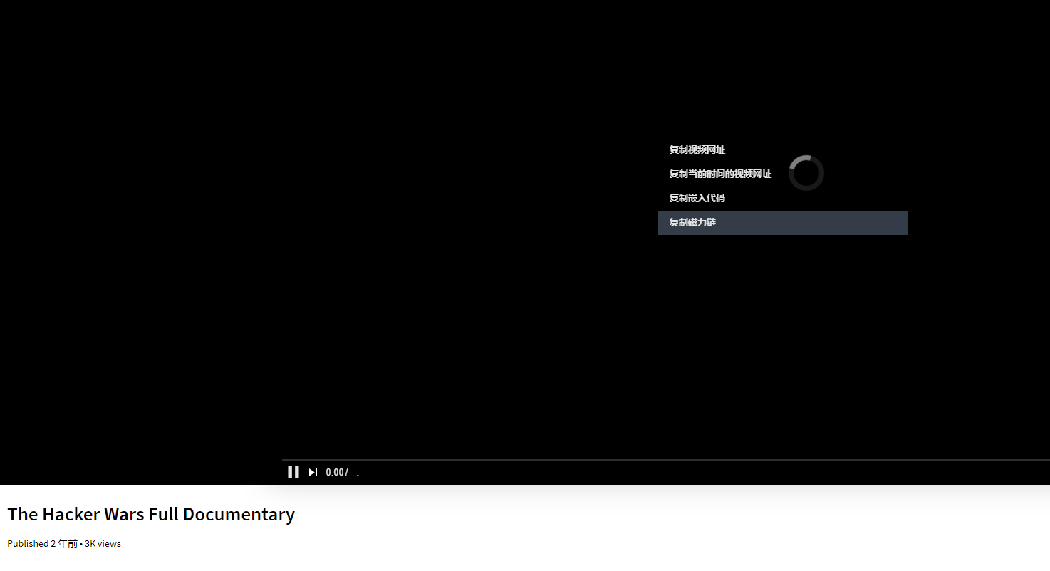

Content not available in your region.下载不了,请问有没有其它键接呢?
