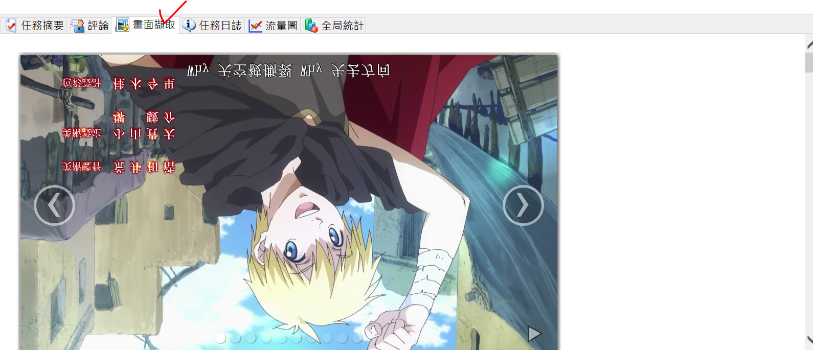

今天不知什原因 [畫面截取] 瀏覽很順暢, 不曉得是伺服器重開暫時效果, 還是換 IP 網段躲避攻擊之類, 使用者體驗很理想, 希望可以一直保持… XD
另外有一個問題是, 為何很少數的影片會反轉, 是影片本身問題還是截圖工具問題…?

可能是截图工具调用的Windows视频解码器对该视频存在兼容性问题。
