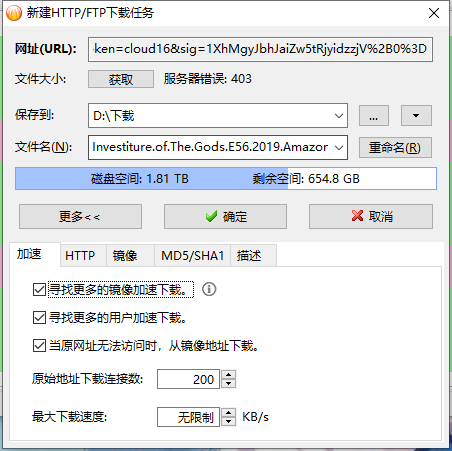

http下载网盘地址,中途暂停后,一段时间再继续下载如果遇到链接时间戳过期导致失效不能直接修改网址url继续下载吗,框内是灰色的。

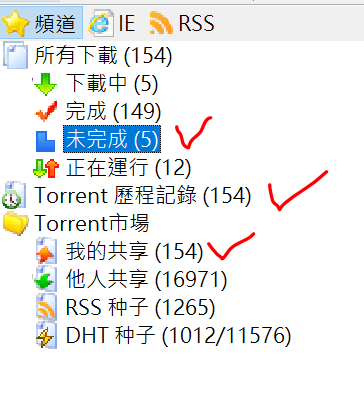

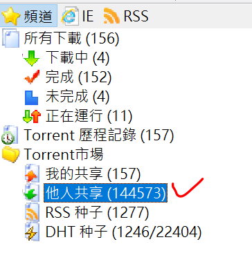

[歷程記錄] 跟 [我的共享] 感覺有重複, 看不出差異點…
看是否 [我的共享] 有100%資源, 再放進來… 所以應該是
歷程記錄 154 - 未完成 5 = 我的共享 149
可以清楚知道自己有 149 可分享… 就不會跟未完成混再一起分不清…

如果允许修改,需要加一套算法判断新的下载地址和原下载地址是否为同一文件。文件大小、etag变化后可能需要清空后重新下载了。

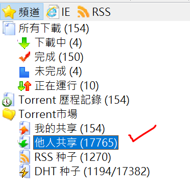

我的共享只是分享磁链,不一定需要下载完成。私有种子不会进入我的共享。
只是分享磁链感覺沒必要, 如果沒有資源的話, 只是空砲彈, 浪費網友下載時間…
換個方式想…
- 假設自己已經下載完成, 再放到 [我的共享] 讓網友 100% 可以取得資源不是很好…
- 如果此淺規則大家都一致, 是否每個網友都可下好下滿, 不會有死種…
- 另外也很清楚 [我的共享] 究竟分享哪些內容給網友… 很明確不會跟 [Torrent 歷史紀錄] 一些死種混再一起? 進而提升 [他人共享] 球池的資源品質…
- 一些網友新手, 對種子健康不會分辨, 至少有 [他人共享] 可以讓他們下好下滿, 進而提升彗星使用滿意度…
考慮一下咩, 列在改善口袋名單… XD
我发现上面有个镜像功能,,可以填入新地址下载,不过不能够多线程进行。

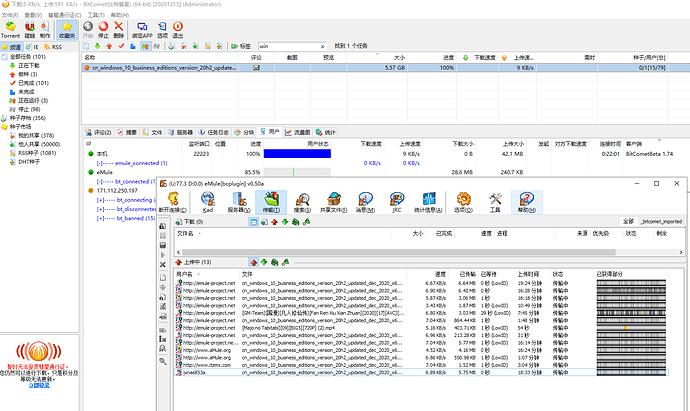

http下载时候,退出比特彗星重新打开,查看线程数会变成20个。

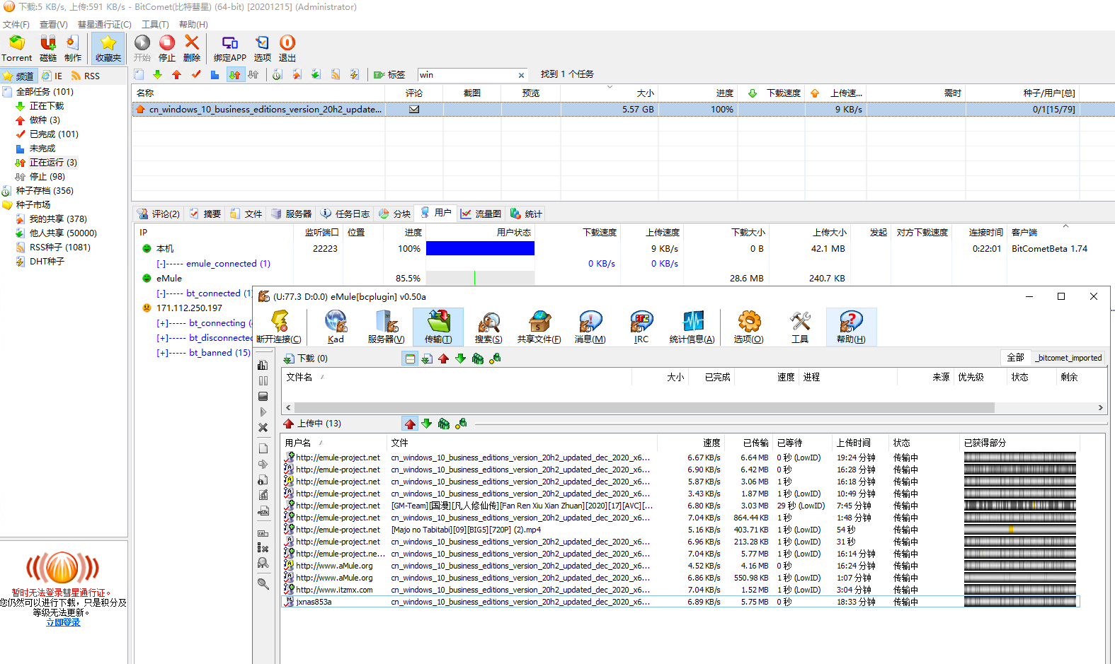

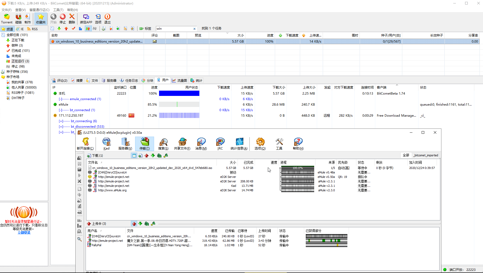

电驴插件下载完成后,比特彗星没有立即标记为完成,用户列表还能看到电驴的用户状态(一定要退出比特彗星重新打开才能消除eMule的显示)
打开电驴窗口,发现传输列表卡在里面,没有进入hash共享文件中。重新打开插件窗口才看到进入了hash
测试链接例如
magnet:?xt=urn:btih:45521E5D3C26890BAAA2928BC511D1BE88074518&dn=cn_windows_10_business_editions_version_20h2_updated_dec_2020_x64_dvd_547eb680.iso&xl=5982177280
hash完成后,,电驴插件就可以正常进入上传状态
