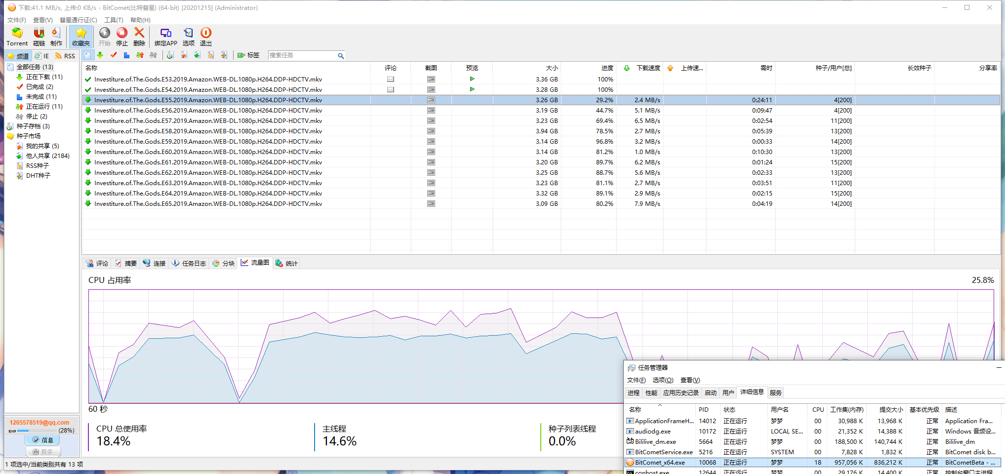

1.74测试版

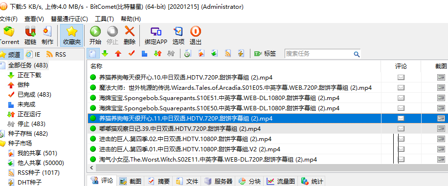

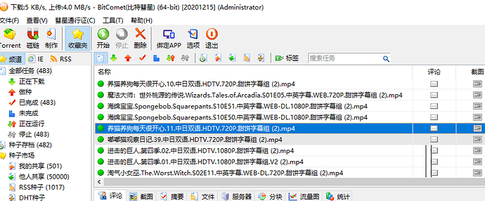

基本完美了,就差以右键管理员身份启动比特彗星的时候,
设置为windows 10通知的时候,弹出的安装框无法进行安装的问题了,
先用删除系统服务,然后右键管理员启动比特彗星,此时托盘无法呼出修复框
设置中,改成使用windows 10通知为否,即可正常弹出安装
这是不使用管理员运行比特彗星的情况,使用windows 10通知和不使用windows 10通知都可以正常呼出安装

Win10通知窗口无法调用彗星主程序进行安装,应该是权限不足的问题。低完整性进程无法直接访问高完整性进程。
哦,这样啊,怪不得我用管理员启动比特彗星反而弹不出来安装框。。。

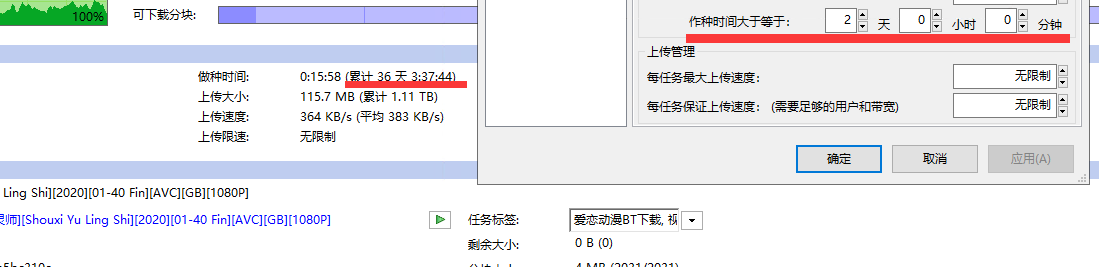

此处能改为累计做种时间?

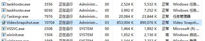

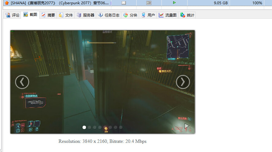

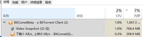

不知道从哪一个版本开始VideoSnapshot.exe突然就可以正常工作了,,,话说问一下VideoSnapshot.exe能升级成64位吗!,处理4K分辨率20M码率的视频的话,内存已经占用达到800M,如果是8K视频,或者多个任务同时处理,生怕崩溃
如果为了考虑XP用户,那可以做成BitComet.exe拉起VideoSnapshot.exe,BitComet_x64.exe拉起VideoSnapshot_x64.exe
或者多个任务同时处理,生怕崩溃

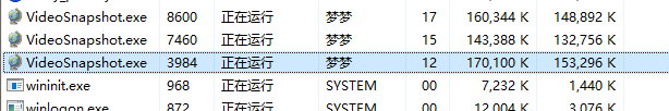

测试了下!试了几个1080P视频,居然支持多进程模式,不错不错!这样任务就不会堆积到一个里面了,,
不过如果是8K视频的话,8K内存需求量是4K的四倍。那32位内存肯定会溢出达到1.2G以上引起崩溃的,4K视频800MX4=8K,3.2G内存占用,大幅度超过了32位内存1.2G空间限制。
