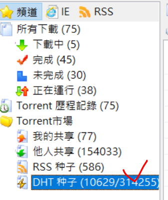

QQ图片20201024183744

禁用他人分享、DHT中的自动下载种子功能
DHT自动下载压根就没开。我把他人共享关了试试。谢谢
應該是 dht 分享
先將 udp 值調低, 降低 cpu 使用率… (數字隨便)
peer_share.db 先選 [1000] 在選 [整理數據庫] 減肥… 再選 [無限] 或 [50000]
或者直接把 db 檔案砍掉重啟彗星最快… 自己啟動前, 會來個雙清… (之前有要求開發者放在高級設定, 好像需求還在排隊… )
