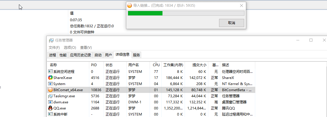

http批量下载只能建立355个任务。。。输入框不够字符?
用TXT文件方式可以正常导入
导入速度也慢如蜗牛。系统资源看不到什么占用情况

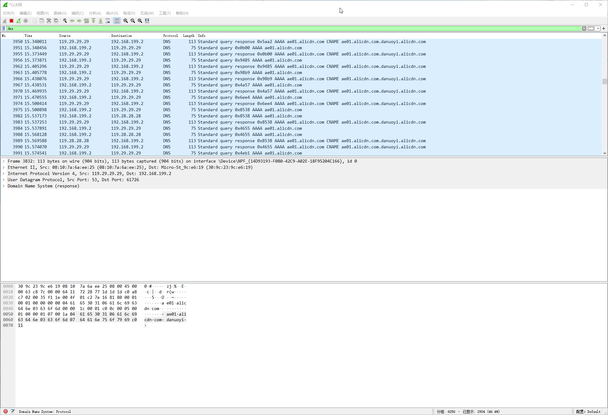

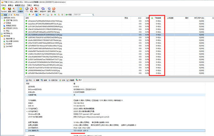

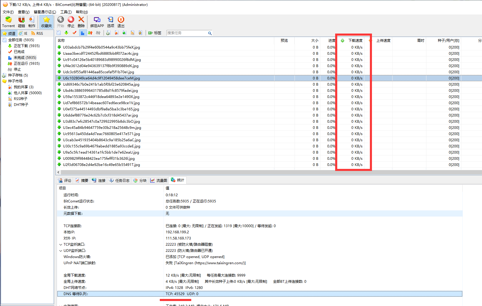

花了15分钟添加好后,,不下载DNS等待队列一直涨,明明不可能触发DNS啊,都是同一个域名,而且还是http资源,一定是软件DNS这块有问题
网卡抓了下包。。确实一直反复刷DNS请求
2020-08-23_09-04-51

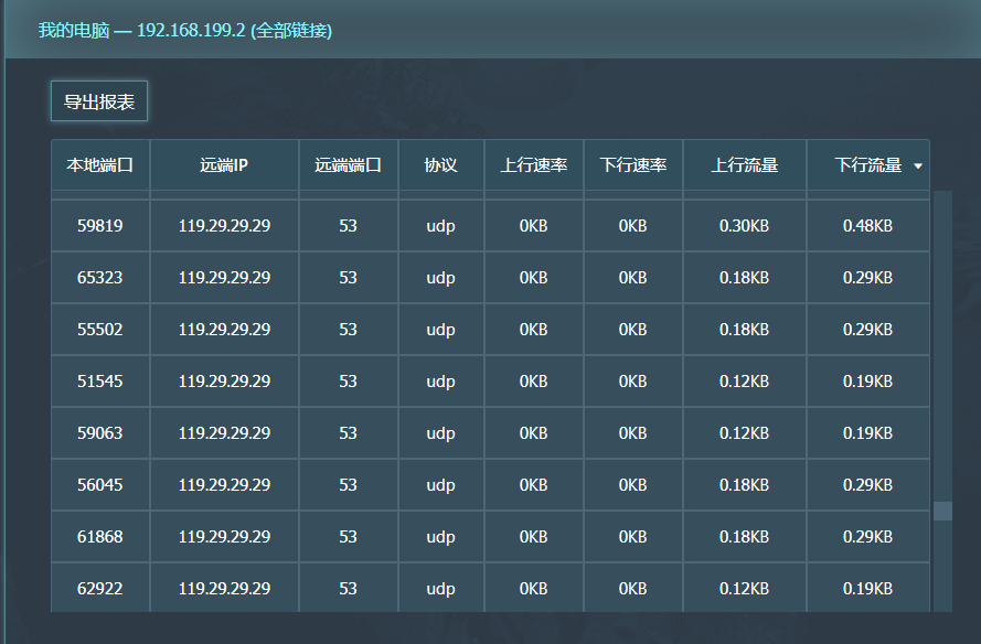

路由器中也看到大量的DNS建立,数据确实出去互联网了,这逻辑不对,,得修

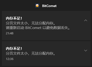

快取設置過大…設小一點…內存不夠用了
(如你圖所示)
内存ram剩餘2g,pagefile.sys無限,怎麽會内存不足呢
那你補上內存使用率的圖…這樣方便大家看…

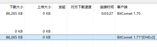

自己看客户端是beta,对方看没有显示beta
我测了一下,下载300个baidu的图片,没有出现DNS排队的问题。方便的话把您的链接列表文件发给我测试一下吧
beta版本标记没有特地传给对方显示
另存为成1.txt,然后导入下载,线程数设置为200,你就可以很明显的观察到dns堵塞,抓包也可以看到反复请求dns,没有根据域名ttl缓存,上面有抓包的图
https://ae01.alicdn.com/kf/Ufd741bf1a2fb4432be726ed620334757A.jpg
我测试过了,同时启动或停止下载几千个下载任务,界面会堆积很多刷新事件,导致整个软件反应迟钝,需要做专门的优化处理才能避免。但我一个DNS Pending都没有出现,不知道你的上万个DNS等待队列为何出现
你抓包试试,有没有DNS查询?比如说使用wireshark,搜索框搜索DNS回车
查了一下代码,目前调用的API确实没有按照TTL进行DNS缓存。新版已经加上DNS缓存代码了,效果应该好多了。

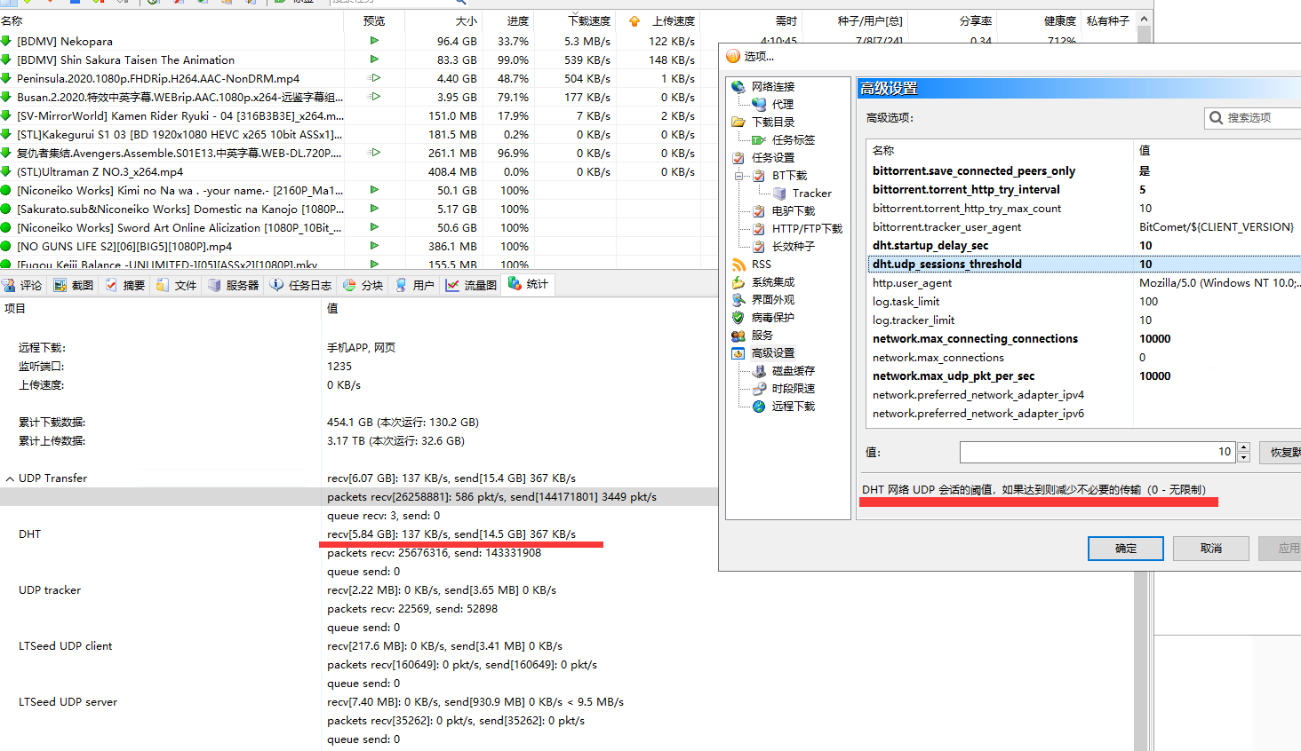

和dht独立出一个高级设置每秒UDP发起方便做吗,
UDP这个最好加个队列限制,例如总长度内存10M,或者队列数1000之类?这样就不容易堵塞了
主要我的服务器好像也是因为无NAT,没有路由器等设备,是直接固定IP写入网卡,没有一层内网NAT映射,可能也是这个原因会有持续大量的DHT
抱歉,这个暂时没时间做
新版已经加了DHT会话数限制
DHT已经加了会话数限制了,UDP tracker会单独加UDP队列限制

试了下,,这个DHT限制视乎没作用
