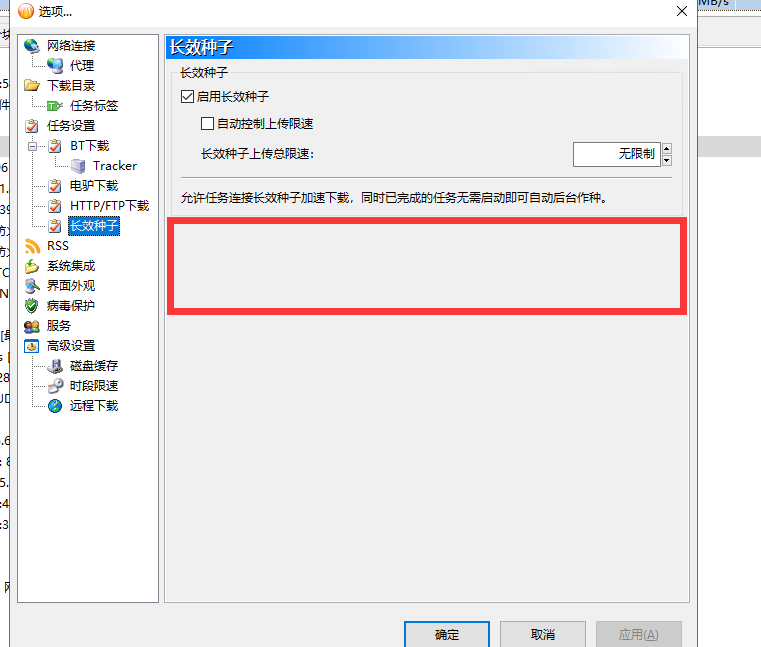

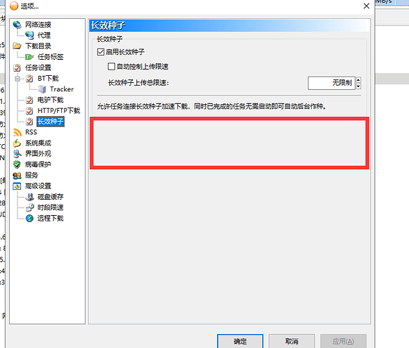

1.71测试版
如果是目录形的话,一定要用/结尾,单文件种子可以不用/
楼上有人发了bep_0019也说明了,根据协议尾部一定要有/

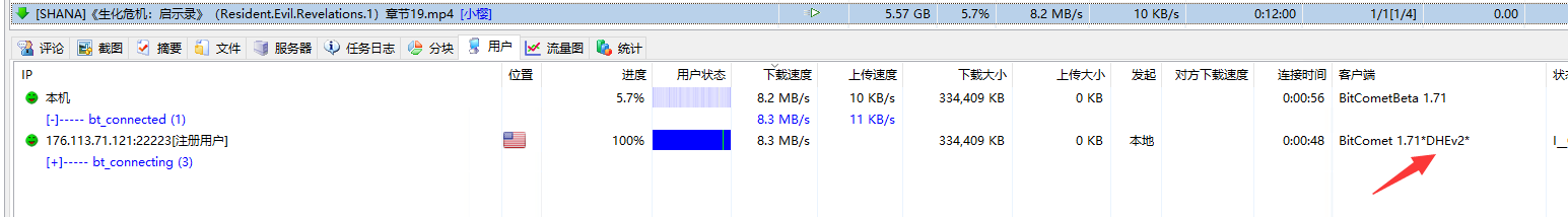

长效种子能不能加个加密功能?此处加个设置,默认值为禁用加密,以便兼容旧版客户端,下拉框可选值开启加密,开启后可以在1.71新版客户端中优先采用加密通信方式,如果对方客户端版本为旧版则返回为未加密连接进行连接长效,可选值强制加密,仅发起加密连接,此时仅能连接1.71以上的客户端

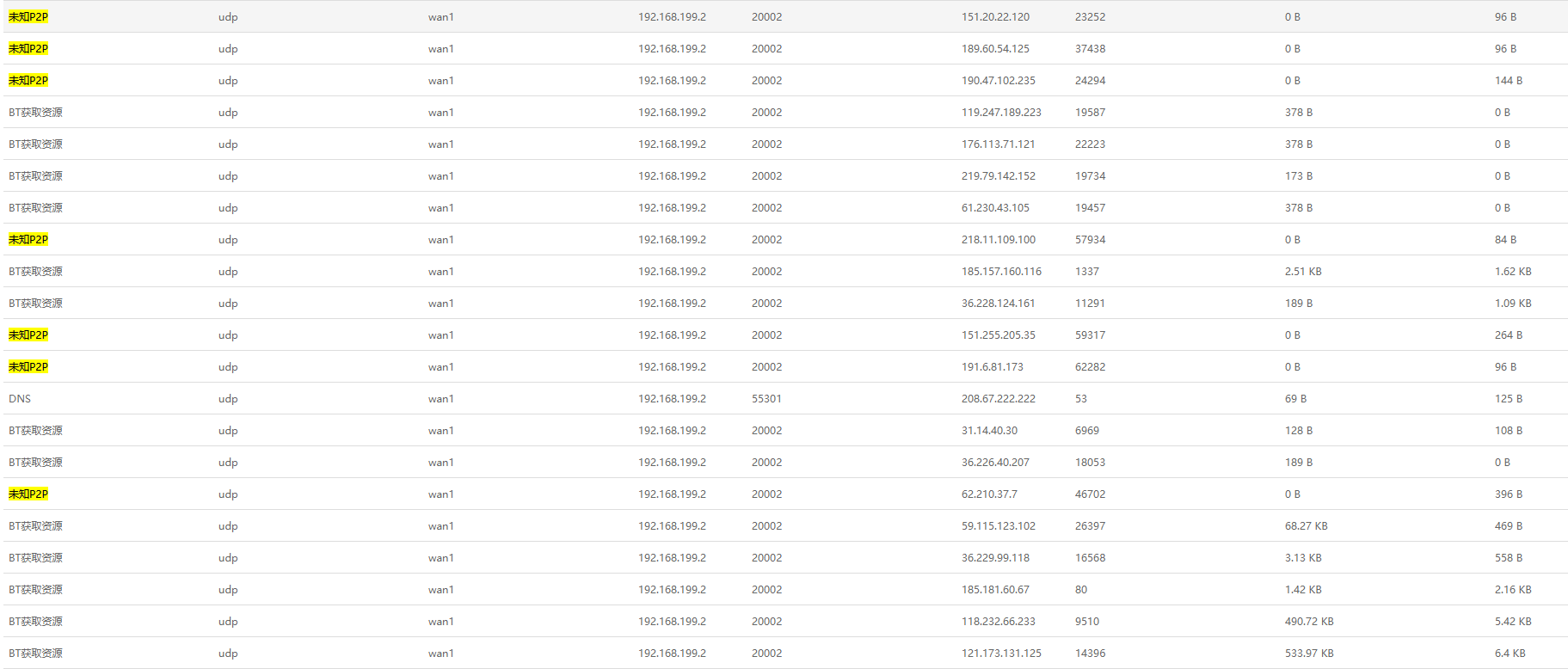

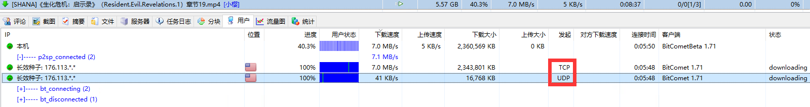

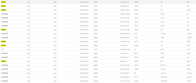

现在的长效种子传输都是明文的,很容易被运营商干扰阻断连接,甚至限速传输速度,例如使用爱快软路由就能识别出来
TCP UDP长效被成功识别
例如BT协议中的DHE加密,实现到长效上应该不难,这样运营商就没办法检测在做什么传输什么文件了
支持小樱,希望长效支持加密
不过一些地方,可能加密也会起到反效果,某些地区会限制无法识别的流量

DHT识别的是未知P2P,这个就不用改了,,毕竟一改其他客户端就连不上完蛋了,长效的话上面说过,最好的话能改一下啦

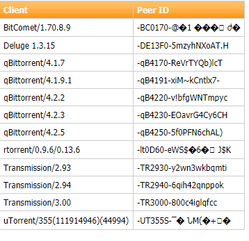

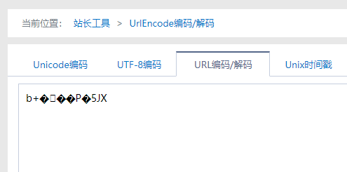

比特彗星的peerid符合协议设计标准吗?
http://www.bittorrent.org/beps/bep_0020.html
b%2B%CE%1F%F5%C4P%F1%B15JX
url解码后不是明文,,看起来像二进制?
Transmission这些却是明文的
不过其他一些BT客户端,也是这种乱码形式的
