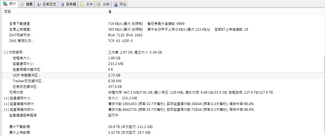

UDP传输缓冲区老是溢出,到底是哪里设置错误了!一直增长占用内存,直到内存被99%用尽系统崩溃。比特彗星1.67豪华解锁版
我一直有这中状况,后来用回旧版了,看到有人说设置连接数太多了,可能有这方面的缘故吧
麻烦请问下自动启动队列这个功能感觉总是很鸡肋,想自动替换没速度的任务,总是毫无反应,该如何设置,还是没有这个功能

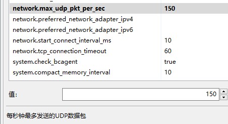

把高级设置中的这项默认的1000调低点试试看,我的设成150后没出现过溢出了。
好的谢谢你,刚才我重新安装过1.67版删除了BitComet.xml,好像又正常了,之前占用99%内存时,程序和win系统卡着都几乎无法控制然后就系统崩溃重启了,只看到任务管理器的bitcoment占用了99%内存,可能也没有看清楚到底是哪个项目占用内存了.,自己的电脑处于大内网内,没有外网ip.win8.1只有8G内存.
豪华版的设置改的比较激进,可以在高级设置里面改小

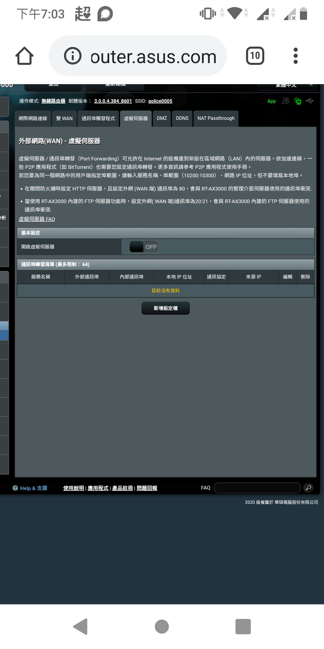

目前的版本仅支持远程添加、查看电脑上的下载任务,暂时无法在手机上直接进行BT下载,但可在手机上直接播放电脑已下载完成的视频文件。(使用独立的监听端口,从外网访问需要添加路由器端口映射)

你这种设计,是不是要申请固定ip了。内地会不会有难度。目前加密混淆效果是不是被营运商破解了,要再改变一下。
没有固定IP可以申请免费域名,没有外网IP恐怕就得搭服务器中转了。运营商要限流的话,连HTTPS也不放过。目前早期版本先从简单功能做起,有什么好的建议欢迎讨论。。。
我想想,我是没玩这麽深,印象中浮动好像要用到虚拟伺服器的路由器设定,你就可以从外面拿路由器里面usb的档案,抱歉没好好研究。

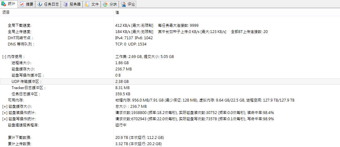

看来好像还是UDP 缓冲传输缓冲区的问题,暂时还没溢出占满整个内存.

我高级设置中 network.max_udp_per_sec,这里设置成10000时经过1天下载后udp传输缓冲区变成2.73GB,刚刚试着设置成150,感觉慢慢恢复正常了,还在观察中,我有1100个任务在进行下载,下载任务量比较大…

看来是UDP发送太快,收到的回复也多,需要再次发送的回复包也越来越多,超过发送限速了,恶性循环 :sweat_smile:
