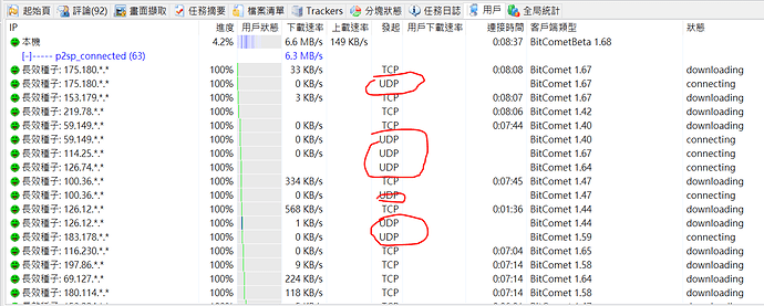

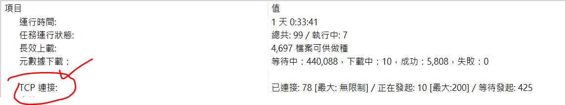

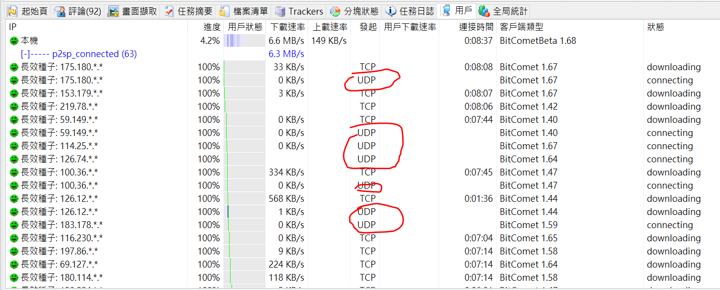

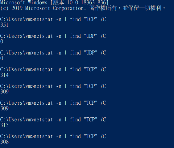

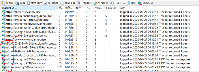

好奇問一下 UDP 連線數哪裡看得到?
全局只有顯示 TCP 連線數, 並無 UDP 連線數?

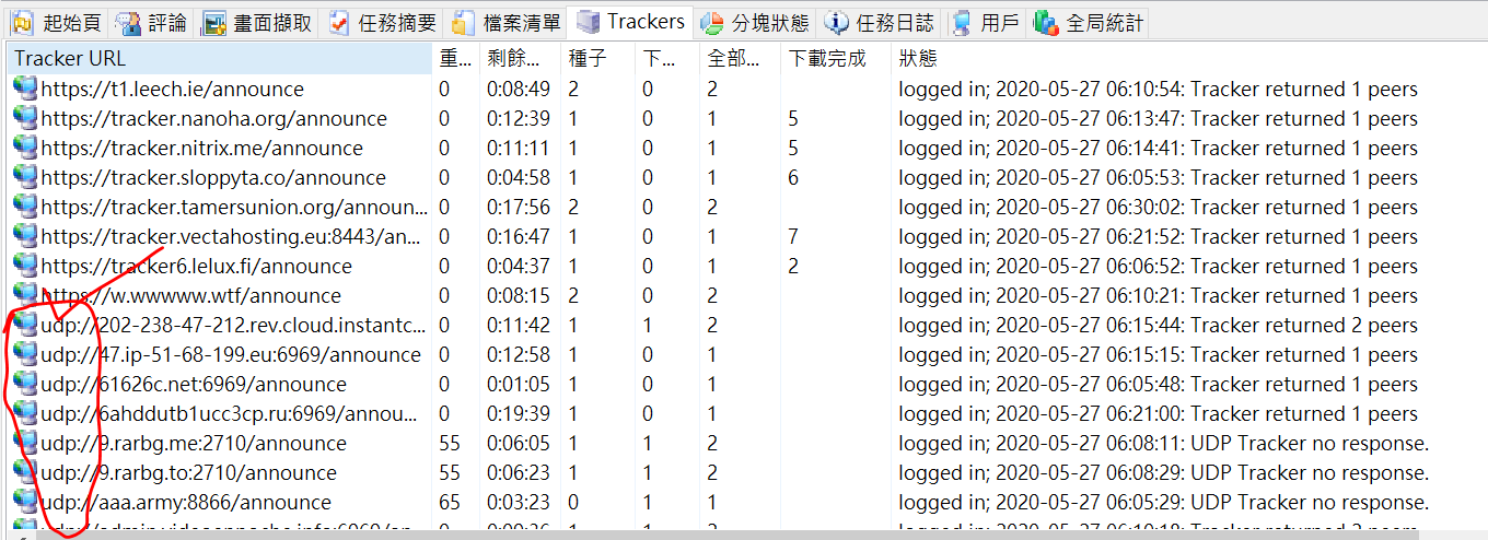

是否 UDP 只用在 Tracker , 跟長效下載?
可以路過嗎?只知道一個長效給你tcp.就別想udp了.所以然後關掉udp.
找到 cmd 查詢法… , 可以這樣下指令:
netstat -n | find “TCP” /C 這樣可以算 TCP 的連線數
netstat -n | find “UDP” /C 這樣可以算 UDP 的連線數

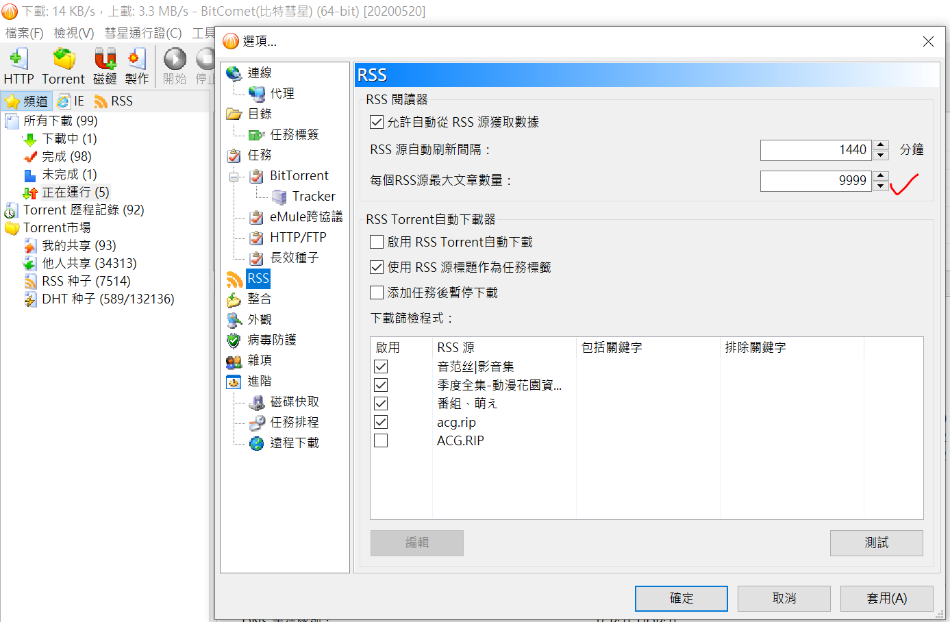

請問 RSS 最大文章量 9999 可否多開放兩個單位存放, 可保留更多歷史資料…
DHT这些也都是UDP的吧,能加个显示统计详情确实更好
这个只是左侧边栏的数量限制,RSS种子列表可以选无限的

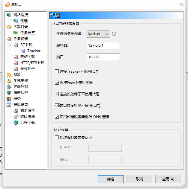

提高下载速度,还是添加trackers为正道。至于trackers被GFW干掉的问题,qbittorrent支持在tracker服务器通过代理连接,但是我在bitcomet上没找到类似功能,希望有人可以解答。
设置-代理,这儿可以设置

我只想让tracker查询的流量经过代理,我的VPS服务商屏蔽bt,发现bt流量会导致账号封禁,请问有什么办法吗

抱歉,刚刚查了下wiki,貌似是可以的
http://wiki.bitcomet.com/bitcomet_options
### Proxy
** Proxy Type : No Proxy*
** Don’t use proxy for tracker/peer-to-peer connections : specifies if you want to bypass the proxy server for connections to the tracker or for connections to peers. (introduced in v.1.20)*
Supported Proxy types:Socks4, Socks4a, Socks5, HTTP1.1
For proxy-users, please fill in the forms according to Proxy settings.
