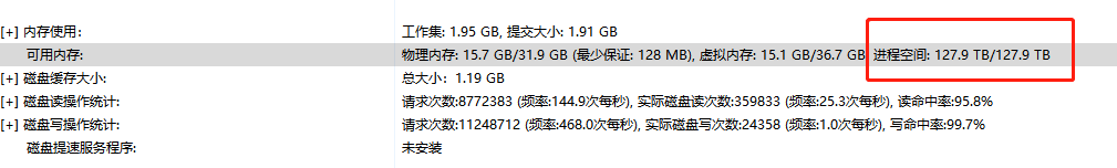

红框里显示的数字是不是有错?
64位进程就是这样的,是寻址空间大小,不是实际内存大小

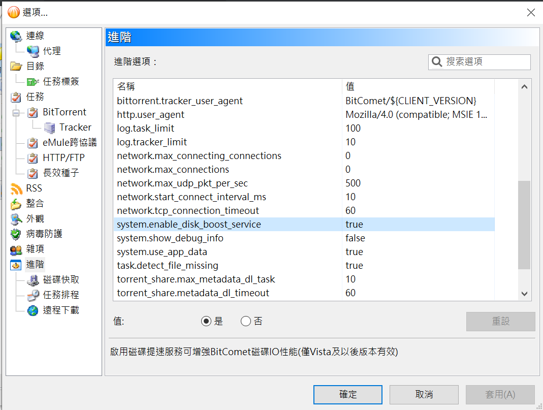

话说就算没安装磁盘提速服务也能不能彻底禁用填0?
可以,需要用管理员权限启动BitComet
怎么点下载的啊,没搞懂 :rofl: :rofl: :rofl:

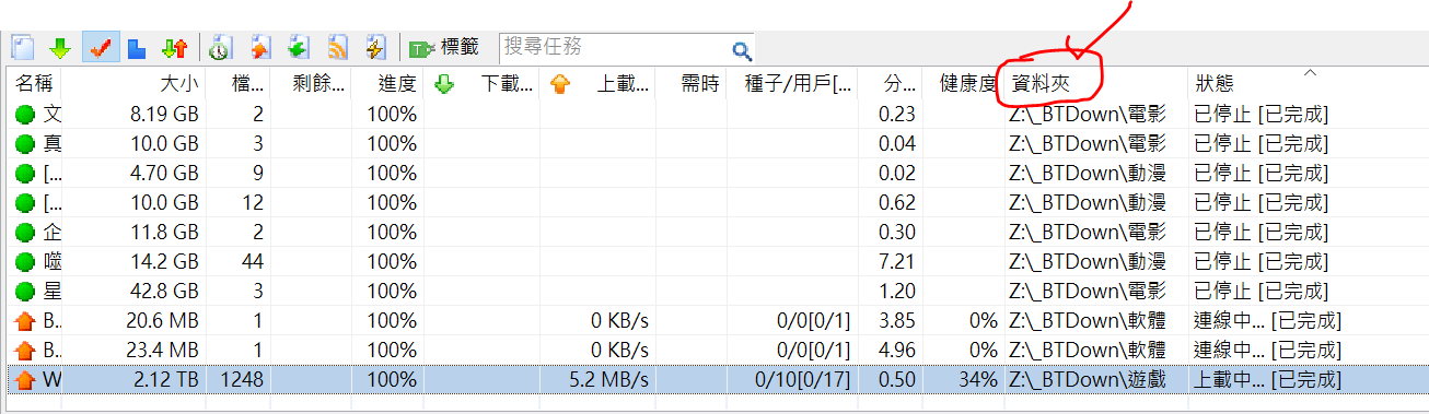

好奇問一下, 一般下載都是存到本機磁盘, 如果存到 z: 網路磁盘, 那磁盘提速服务還有效果嗎?
没有效果:The file cannot be a network file, or be compressed, sparse, or transacted.
