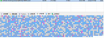

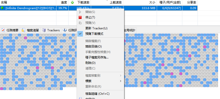

这个预览下载模式有用吗
都快下载完了才下载第一块。。
刚重新登入看了看没效果。。。
预下载模式打开后停止任务重新开始生效

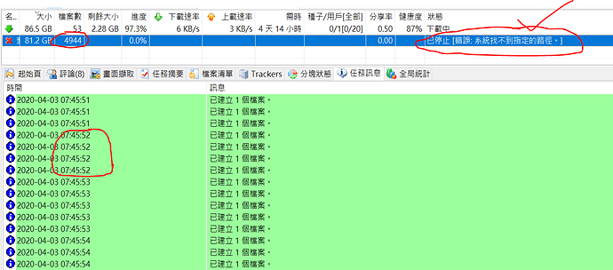

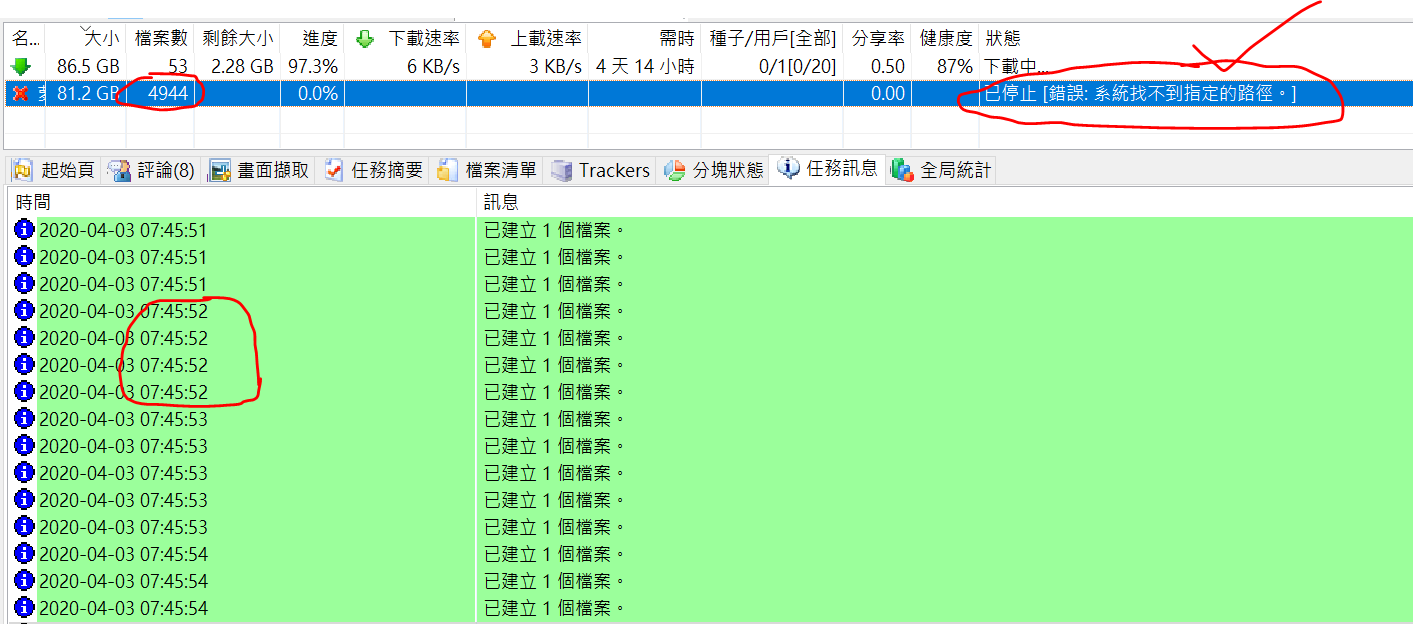

報告! 發現檔案數超過好幾千, 弱弱 I/O 建立檔案速度慢(例如每秒只能新增4~5筆檔案), 同時大量數據已經灌下來, 會找不到檔案爆掉… 使否有緩衝機制, 先讓檔案建好再下載…

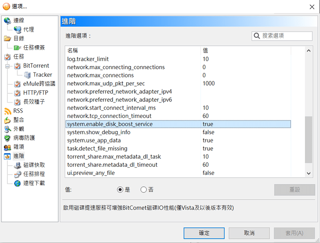

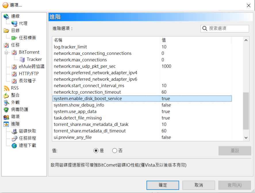

打开那个磁盘提速服务就行了

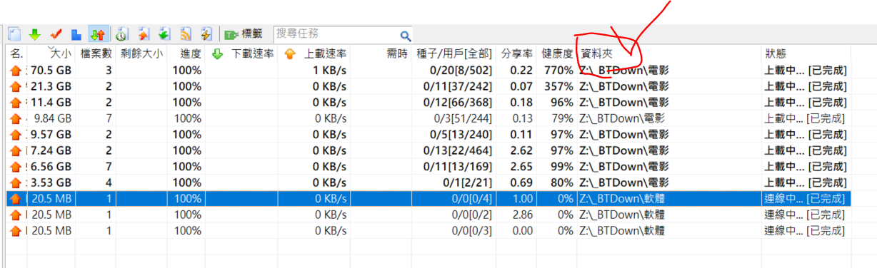

預設是有開, 是否習慣 Bitcomet 直接存到 z: 網路磁碟, 提不了速度導致…
数据写盘的时候如果文件还没来得及打开,会立即打开,不应该出错。你遇到的问题估计和网络磁盘映射有关。如果方便的话,可以试试在本地磁盘下载看是否会遇到这个问题。
本地是 ssd 又有 磁盘提速服务,理論上是不會發生… 可能是個人習慣使用 網路硬碟 當 BT 資料碟… 本地只有裝 os 跟 ap …

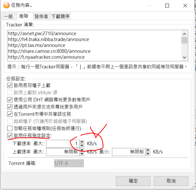

目前短期解決辦法是先將流量限速1k, 等檔案建好再取消限速… (上千筆檔案有問題才需要手動)
