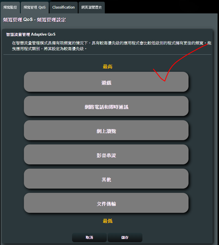

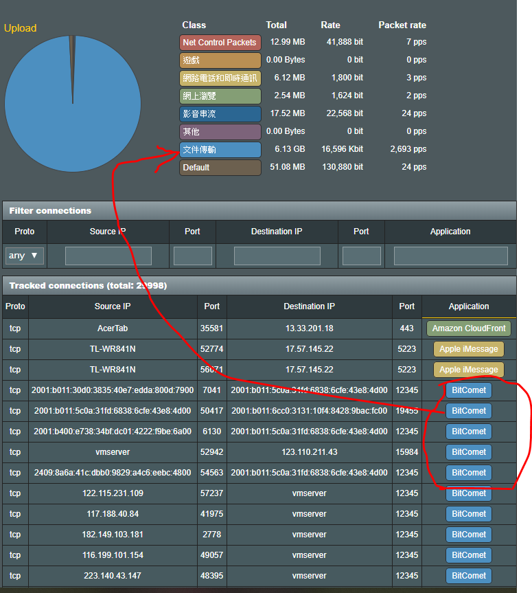

嗯,說說我的bc使用習慣
使用免安裝的bc,刪除tools目錄裡面除了BitCometAgent.dll檔案以外的所以檔案
然後路由器手動開啟bc的連接埠
這樣用的好好的
