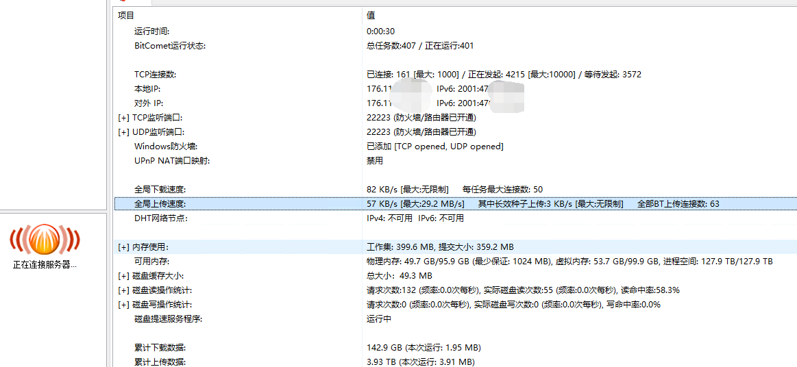

貌似有崩溃自动重启现象,,,我没关注是什么时候开始的不太清楚,可能早些时间就有了?看软件运行时间变了

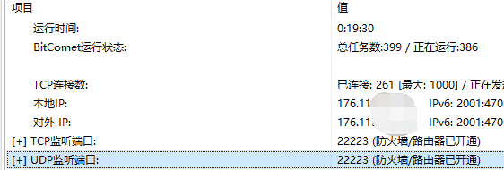

不知道报告有没有发送到服务器,,IP是176开头的
看到有很多反复重启提交的错误报告了,不过是0313的版本。麻烦升级到0314版本我再看看,多谢
你观察一下,,应该有了,刚登陆服务突然看到正好崩溃
谢谢反馈,已经看到错误报告了。经分析,发现是由于需要分配超大块的内存区域,触发了内存分配保护机制主动造成的程序崩溃重启。具体原因是有一个peer大量请求数据,但来缓冲区的数据来不及发送出去。麻烦看看有没有限速,以及内存统计信息,谢谢。。。

嗯,,beta4刚登陆看到又崩了,有做限速,我换下beta5

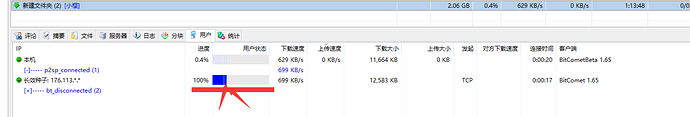

顺便说一下,这个登陆账号的地方,能不能独立出来不做发起等待,,,好像要等发起等待完毕后才能登录上,可能论坛有些人说登录不上也是这个毛病,因为我只要等发起连接变成0后,重新登录可以瞬间登录成功

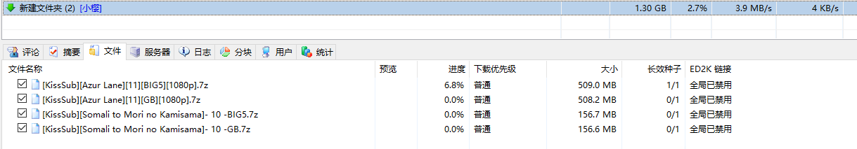

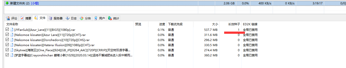

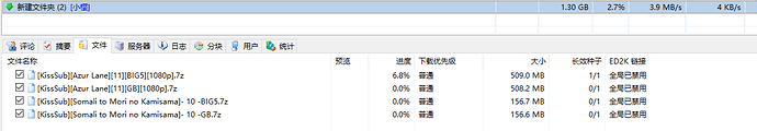

那个目录形种子长效你测了嘛,多文件只有少数几个文件能进行长效诶,不能全部一起

长效做种目前小于1MB的文件会排除掉,你看看是不是这个原因呢

不是这个原因,都是上GB的大文件

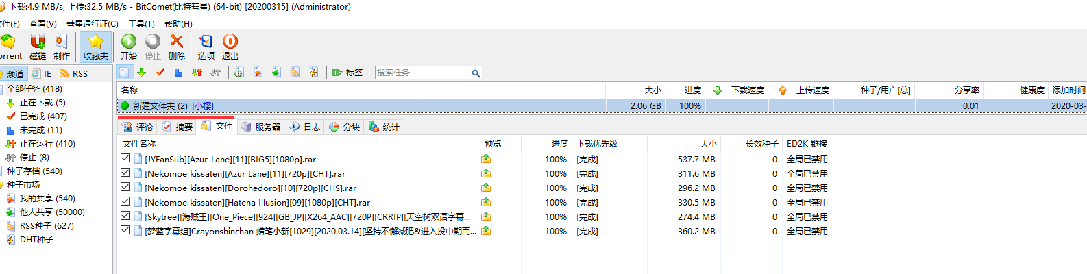

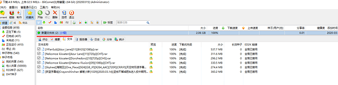

我这测试,目录形的话,一般只有第一个文件有长效种子
运行时间2个半小时了,目前没崩溃

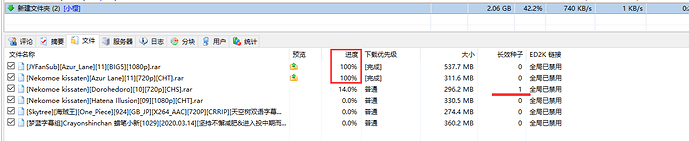

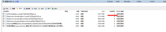

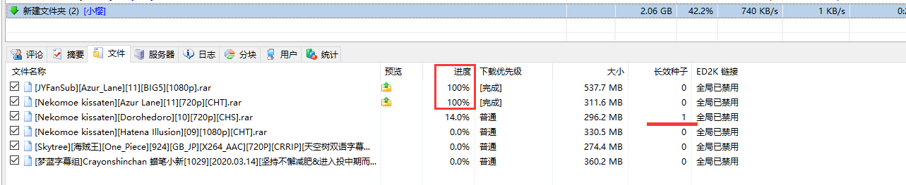

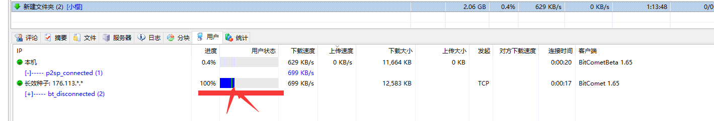

我发现,,下载完成一个文件后,长效就断流了,然后一定要停止,重新双击开始下载,下一个文件的长效数量才会显示1,然后就能继续长效下载,可能论坛某些人说长效断开也是同一个毛病
你测一下吧,应该所有文件返回值1才对,而不是下载完成一个需要停止重新开始才另一个文件的返回

【1】文件列表里的长效种子数量含义不明确,实际上是发起的连接数。新版已改为"连接数/总数"
【2】下载完成一个文件后长效断流的问题,和同一时间只能从一个长效源下载一个文件的处理有关。新版已修复,文件下完后会继续下载该长效源的其他文件。

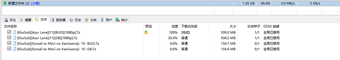

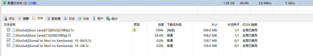

新版可以继续下载了,关于同时的情况,能不能做到并行多几个,毕竟长效基本不占用资源,用的不是BT协议不一样,没必要限死单线程1个,这样速度跑的不是很快。

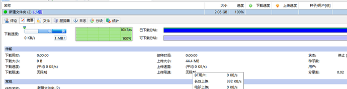

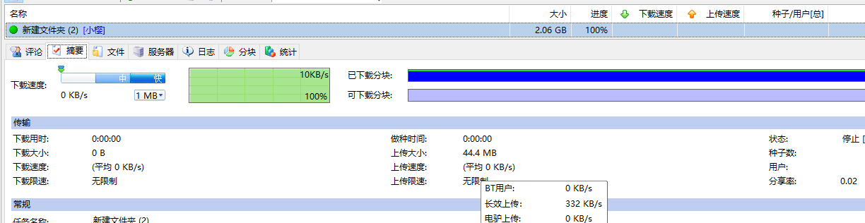

希望放开下,你看我之前连接3500多个长效软件都没卡没崩溃,确实比BT省资源多,要不然给个高级设置,可以对单个用户进行同时连接多个的选项?
美国到美国距离很相近的服务器对传,单线程只有4MB/S诶,感觉长效完全没必要做这个单用户限制
估计和之前说的BT是同一个问题,,单线程上行慢
好的,可以加个选项,默认还是一个源一条连接
