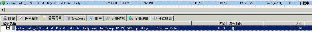

20191220 版的小问题
  1. 下载 磁力链(示例) 时有一定概率无法获取正确的文件名,生成一个无扩展名的文件。bc_filename_0

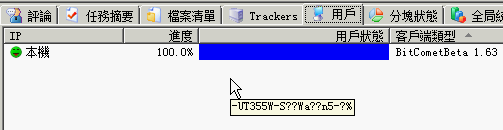

  2. 鼠标指针指向‘用户’选项卡内的任意位置,会弹出一个类似 peerid 的标签,内容经常变动

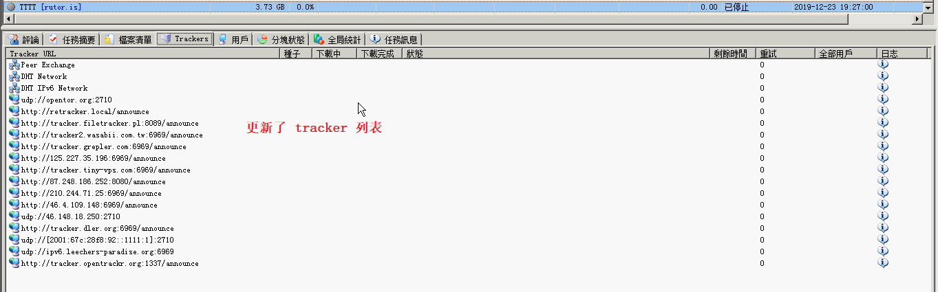

用这个磁链测试: magnet:?xt=urn:btih:e09936c7fc532354debe0f4c83950cb97a58cf59&dn=TTTT&tr=udp://opentor.org:2710&tr=udp://opentor.org:2710&tr=http://tracker.opentrackr.org:1337/announce
这个磁链中只有一个文件,而且不包含任何目录层级。磁链中包含 2 个 tracker,实际种子文件中包含十几个 tracker
按理说在正常情况下,下载到 Torrent 文件后,程序应该做以下事情:
  1. 将现有 Tracker 列表与 Torrent 文件中的列表合并,并重新开始 annonunce
  2. 将任务名称改为 Torrent 文件中的名称
  3. 档案清单选项卡中出现正确的文件名
在某些情况下,程序只能做到上述三点中的一部分,并不能全做到。

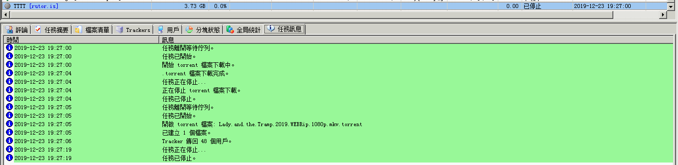

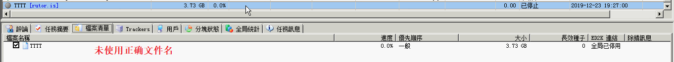

例如,在某几次测试中,程序完全没做到上述三点。不仅没获取“完整”的 tracker 列表,没有重命名任务,更没有使用正确的文件名,而是直接开始下载数据,并将数据存放在一个无扩展名的文件中。文件名为磁链的 dn 字段。
值得注意的是,在上面的例子中,经检查发现下载到的 Torrent 文件似乎“信息不全”,Torrent 文件中没有完整的 tracker 列表,没有发布者字段,没有发布者网址,但有正确的文件名。
又如,在某几次测试中,程序只做到了第一点。下载到 Torrent 文件后 tracker 列表被刷新,但任务没有重命名,数据也被存放在无扩展名的文件中。
在实际操作中,由于网络较差,添加磁链后弹出保存位置对话框时,没有等待 Torrent 文件下载,而是直接点击立即下载。
某次测试的截图
感谢反馈。文件命名问题估计是受磁链的 dn 字段影响。tracker合并的问题已查明,下一版修复。
谢谢关注。另发现在某些情况下,下载到的 Torrent 文件似乎“信息不全”,其中的 tracker 列表与磁链一样。(“完整版”的 torrent 有十几个 tracker),而且没有发布者,网址,创建软件等信息。不知问题出在提供 torrent 文件的其它用户身上,还是程序本身。如果其它用户提供了“错误”的 torrent ,自然无法更新 tracker 列表等信息。
样例种子文件虽然不全,但其中的确含有正确的文件名信息.
