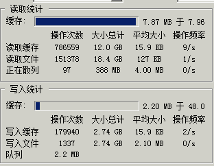

实际使用中发现比特彗星很容易造成磁盘活动时间 100%,导致卡顿。
下载速度 700-800 KiB/s 时磁盘活动时间居高不下,经常维持在 100%.

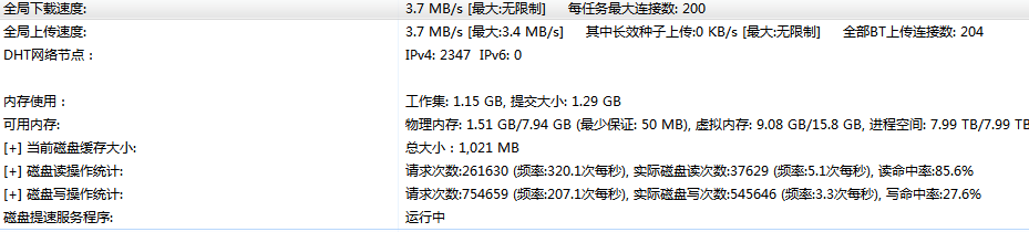

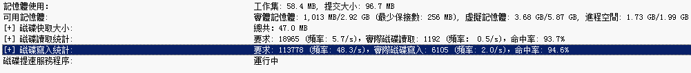

通过比较和 uTorrent 221 的磁盘参数,发现比特彗星的 (磁盘写入/缓存写入) 比值显著大于 uTorrent。如下图:
可见 uTorrent 磁盘/缓存写入次数比值为 0.7%,比特彗星为 5%
uTorrent 的高级选项 diskio.coalesce_write_size 似乎可以控制合并写入的大小,比特彗星中未发现类似设置。猜想通过增大此设置并适当增大缓存,可提高磁盘性能。
另可考虑增加类似 uTorrent 3.x 的高级选项 diskio.cache_stripe,可控制(磁盘读取/缓存读取)比例,调节磁盘读取性能。(上图显示在默认设置下比特彗星磁盘读取次数已经大大小于 uTorrent,uTorrent 的 cache_stripe 默认为 128KB)
此处是否有优化空间?
2次一秒,,这个和你的ut 2次一秒一样啊,大致基本上来说没有区别
不过ut可以多个区块整合写入,比特彗星是一个区块下载完成,立即写入,所以次数比较多
不过我100MB/S下载大文件,都没达到硬盘瓶颈,可能你的盘太烂了。。
两个软件每秒操作次数似乎都是瞬时值,和当时下载速度有关,主要还是看总操作次数?
下载盘虽然是 5400rpm 的本盘,不过是 PMR 的老家伙 ( ST2000LM003 ),比现在的 SMR 还是强一些
如果下载完一个区块立即写入的话,岂不是没有现在 BT 软件主流的合并写入功能 (coalesce write)。之前 qBittorrent 也没有,不过从 开始有了

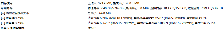

命中率好低,写的次数好多啊。磁盘缓存设置大小也不改善这个情况
有什么优化的办法吗
你这个缓存才64M,,太低了,你改大点,64M肯定无限爆了。
你的下载速度是不是比较高啊,如果又是近几年的 SMR 硬盘性能就更差了,下载速度几兆,几十兆每秒应该撑不住。关于彗星的写入缓存行为等开发者确认下,看看有没有优化空间,或增加合并写入调节选项
如果下载速度比较大,楼上小樱说的缓存肯定要改大些。小水管低速下载的话几十兆缓存倒也够了

旧版本我设置了1G,还是卡,所以我就设置成64了
现在最新测试版,重新设置成1G,已经不卡了,但磁盘活动时间还是99%
嗯,你这次数从150降低到3了,肯定好多了
关于磁盘写入性能,1.63 测试版相比 1.62 似乎有些改进,我也注意到了,不知是不是错觉,有待开发者确认。关于合并写入的优化和设置还需要等开发者看看 有没有可能改善
(额…刚说完有改进又卡了好一阵 100%。此时下载上传速度几百KB/s,磁盘操作次数1-2次每秒,看参数似乎无异常,但磁盘活动时间持续 100%)

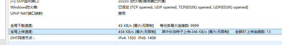

DHT市场那个日志,,看到所有的都显示这种
Waiting to start downloading torrent file later.
好像是下载速度跟不上获取速度,一秒钟能获取几十个。。。。一会就5W个了。。

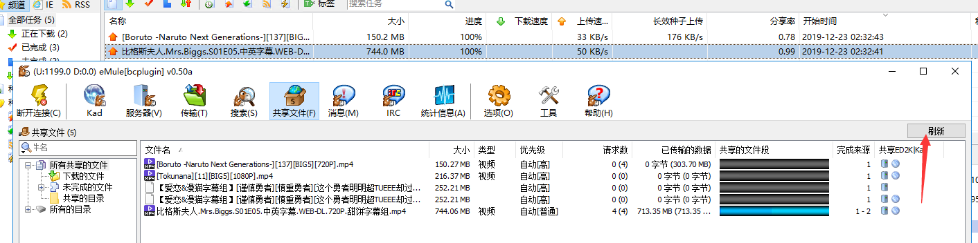

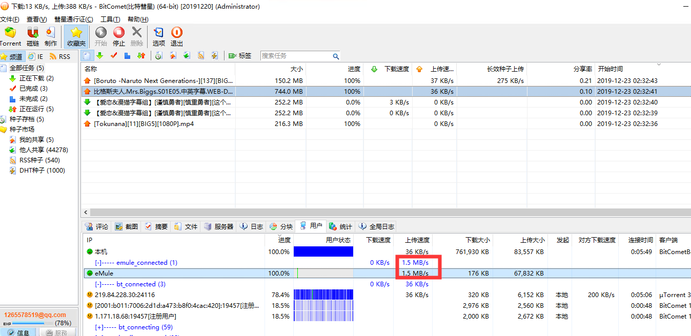

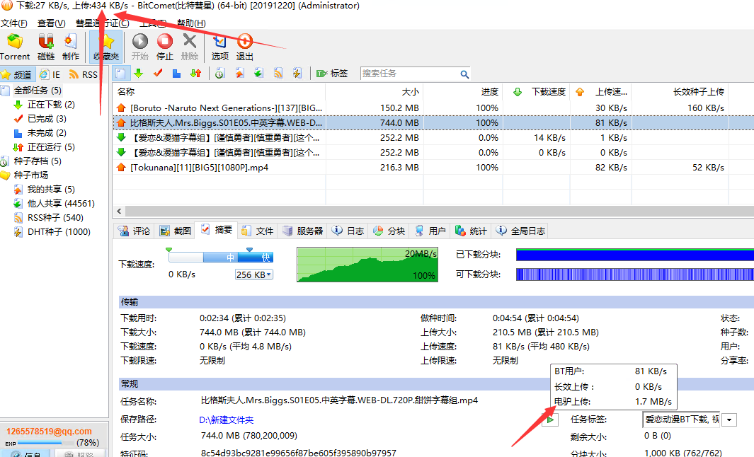

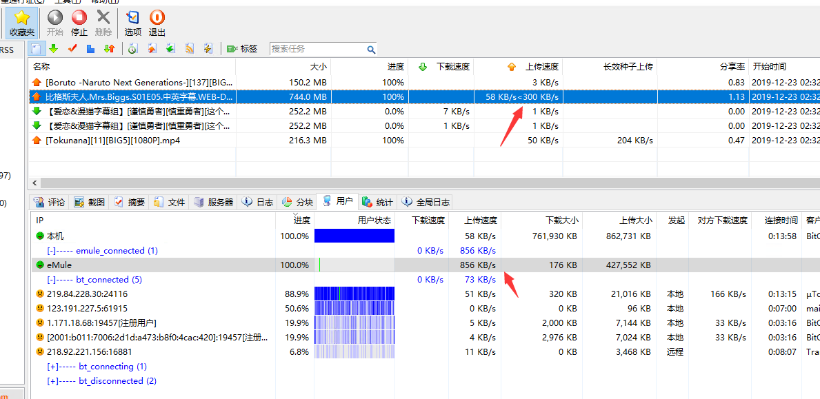

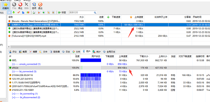

还有电驴插件的情况,,能不能加个显示在全局统计,而且标题栏全局上传速度没有统计电驴插件上传,速度显示不一致
而且,,下载BT任务完成的时候,可能不会出现在电驴插件的共享文件列表,没有电驴上传速度,这个列表可能是空的
要点一下刷新按钮才行,能不能找到接口,在启用电驴插件的情况,下载完成的时候对 BT任务的完成状态后发送一下到插件的刷新。
毕竟自带的限速也不能针对电驴,这个速度显示要搞出来啊,不然有人说比特彗星后台偷偷上传数据就不好了
