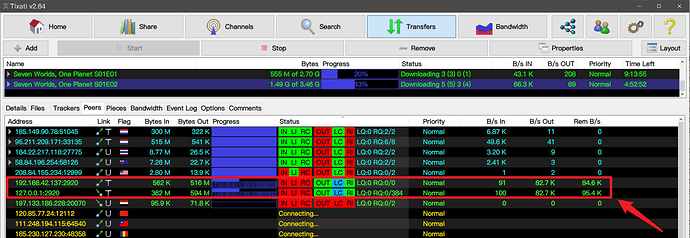

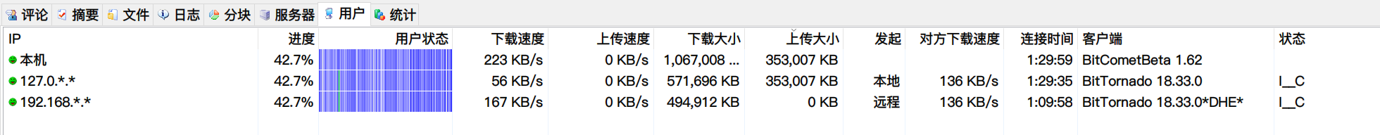

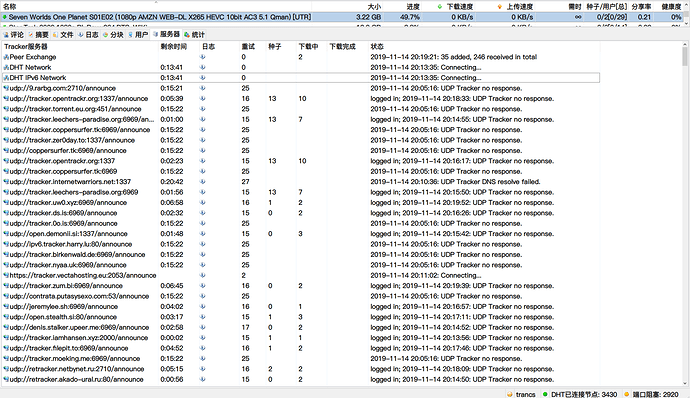

最近使用联通的网络,发现很多速度慢了很多,就从 BitComet 的下载列表时导出两个种子,加到 Tixati(另一款Windows 和 Linux 跨平台的下载工具),同样的网络、种子和 trackers ,但 Tixati 就是有速度,而且很强大地能给 Bitcomet 通过本地传数据:smiley:,而后者的这个文件就只能从前者接收数据,从外网是没有连接。

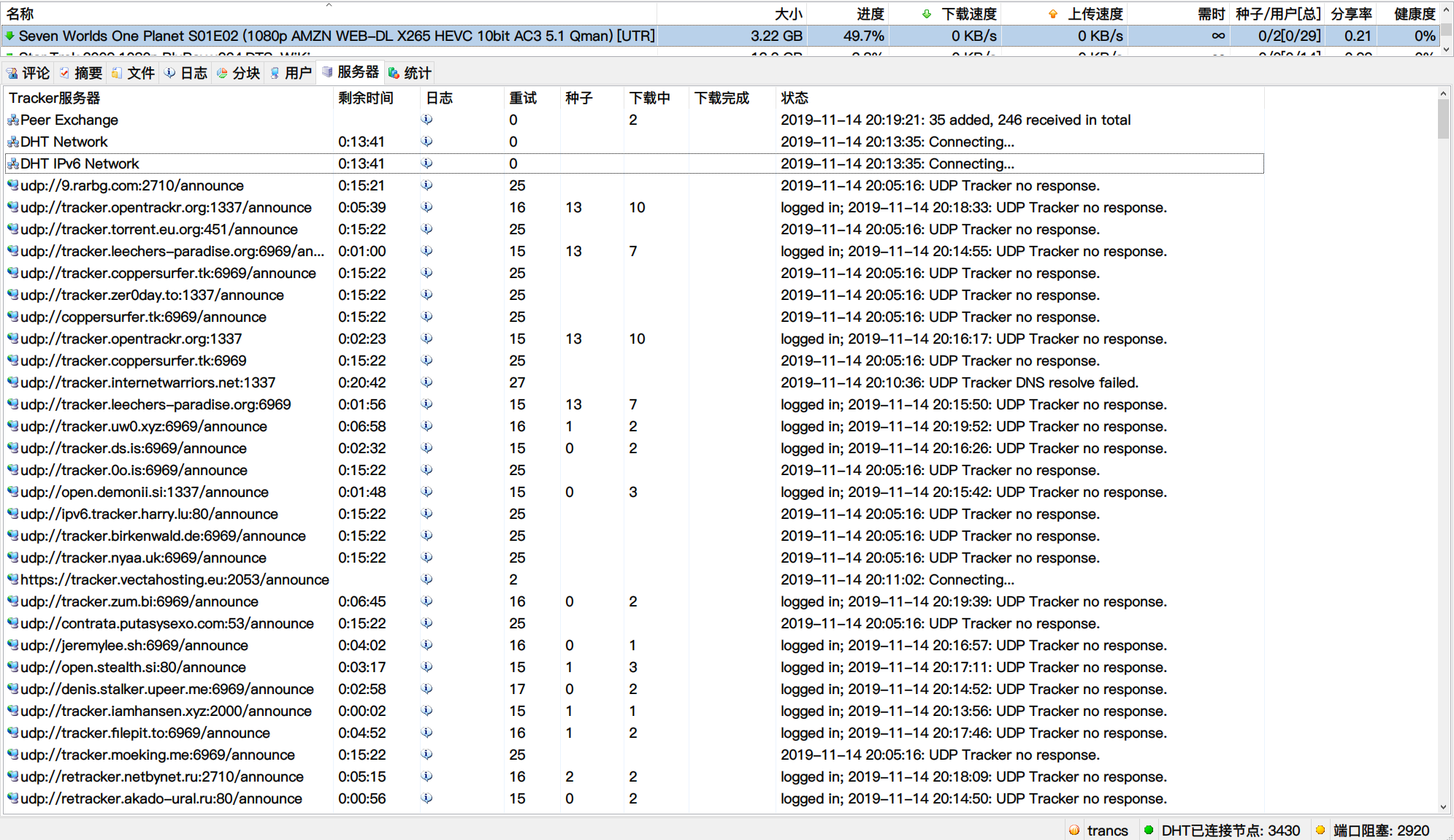

该种子是比较新的,应该不存在时间过久变死种的可能,但就是很奇怪,Bitcomet 也有其他几个资源是外国发布的都能连接到在下载中,但大部分都是0速度。求大侠解释~
另外,@wxhere15,对方下载软件的标识是怎么判断的?我使用的明明是 Tixati,但却显示为 BitTornado?

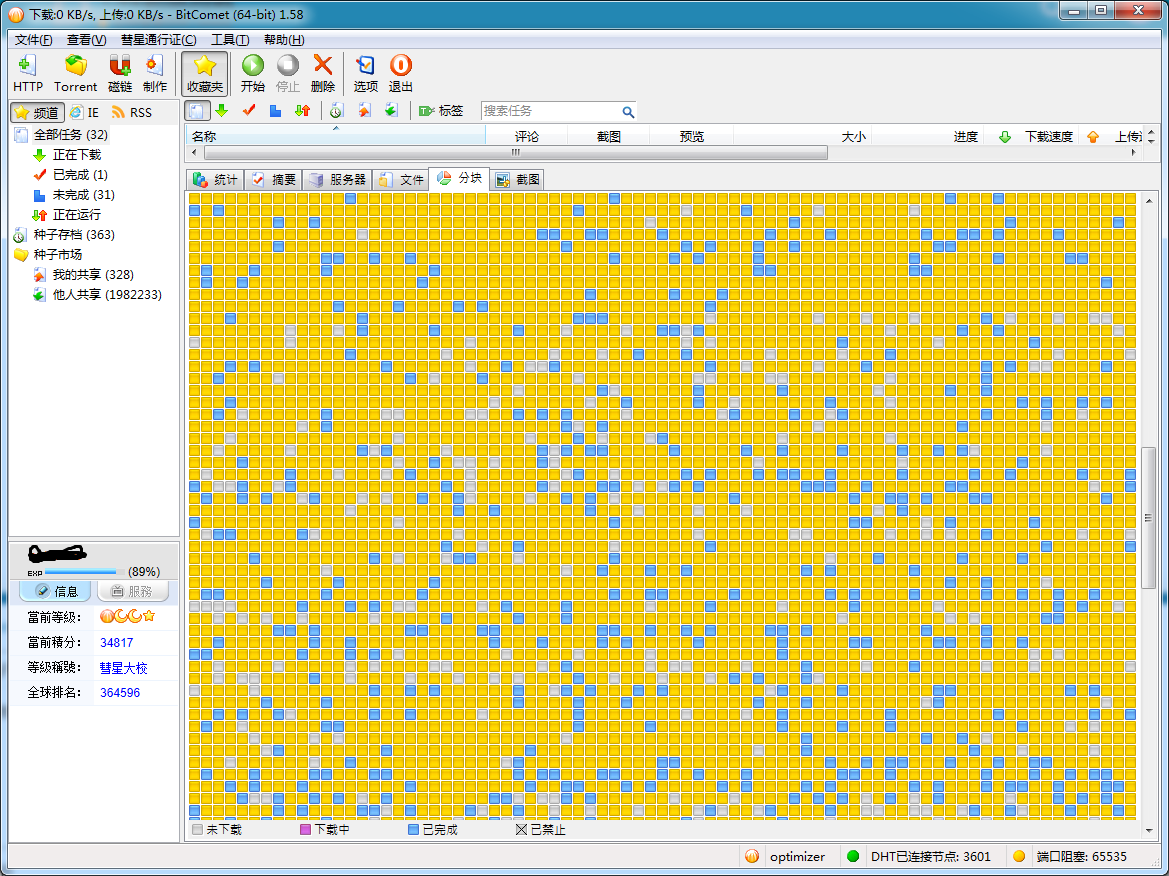

1.62很好用,能不能增加以下功能,
1,文件效验功能增加一个快速校验模式,用于快速校验未完成但错误的种子,在异常退出程序造成种子文件错误异常,这个模式下只检查"黄色"异常块,不检测" 蓝色"块.对于已完成的种子文件,才采用全文件校验模式.这样对于一个有几十TB大小 的种子文件就不需要校验几十天的时间了.
2.采用迅雷的下载文件储存架构,即使程序突然退出,也不会造成文件效验.可以随时删除程序进程对种子文件一点影响也没有.
3.他人共享的种子一旦超过100万个,程序就经常假死,这个共享功能也要改进,否则成了摆设.

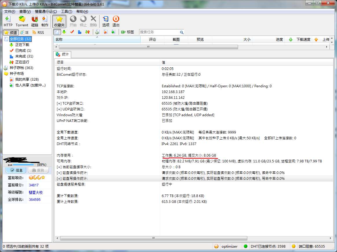

4.1.59以上版本,包括1.61版本即使一个种子也没有运行也会导致占用6g以上内存.
楼上的,,你把这个设置成否,就不会校验了

谢谢反馈,麻烦看看tracker列表,是不是没有获取足够的种子用户?
在peer列表中可以查看客户端类型,鼠标移上去会显示peer_id。有可能Tixati和BitTornado的前缀字符一样导致误判,我回头测试一下。
谢谢支持。异常退出程序应该不会出现黄色块,提示检查时选择跳过即可,只是会再次下载没有来得及保存的缓存数据而已,不会造成数据错误。对于旧种子文件做种,beta4已经可以在创建任务时选择使用已下载文件,变为黄色分块,避免先检验再做种。你说的情况我会再测试测试。

麻烦看看统计页面里的内存统计信息,是不是长效上传的缓存?
1.59和1.61版X64都存在内存不断增加的问题,直至需要请求虚拟内存解决内存不足问题.
高级选项。启用调试模式,重启软件运行,观察到内存涨了后,点击菜单栏帮助,导出内存调试信息看看
之前我那个内存泄漏问题已经解决了,你这个应该是其他的问题

@wxhere15
不知道看哪个才是有效的种子用户
客户端类型前缀是"TIX0264",对应的版本是"Tixati 2.64"
谢谢反馈,首字母T跟 BitTornado 是一样的,所以识别错了。下一版修复
把种子市场禁用试一试呢。可以先备份一下种子市场数据文件,或者改个名字再启动:C:\Users\username\AppData\Roaming\BitComet\share\peer_shares.xml
是内存访问冲突造成的崩溃,不过具体原因不好分析,不太容易重现。
