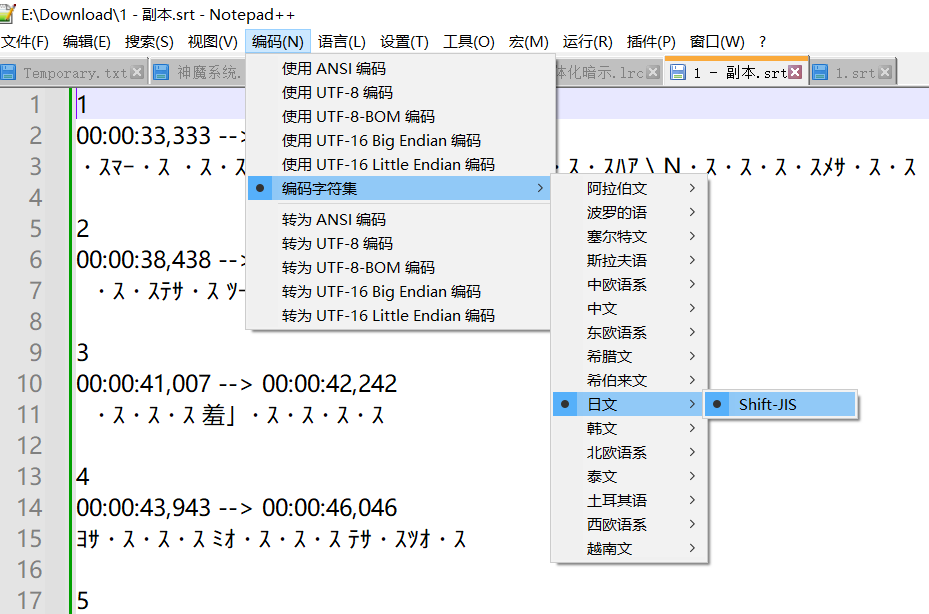

文件编码最可能的是shift-jis也就是日本常用的编码
需要转换的话可以使用notepad++打开,设置成shift-jis
然后将编码改成utf-8
需要大批量的文件转换的话就只能使用编码转换工具
我用百度简单搜了下,第一页好像没有能支持shift-jis的,你可以多找找或者用必应和谷歌搜索,这种工具应该是有现成的
实在不行可以自己用编程语言写个,非常简单,主要代码应该都在10行左右
