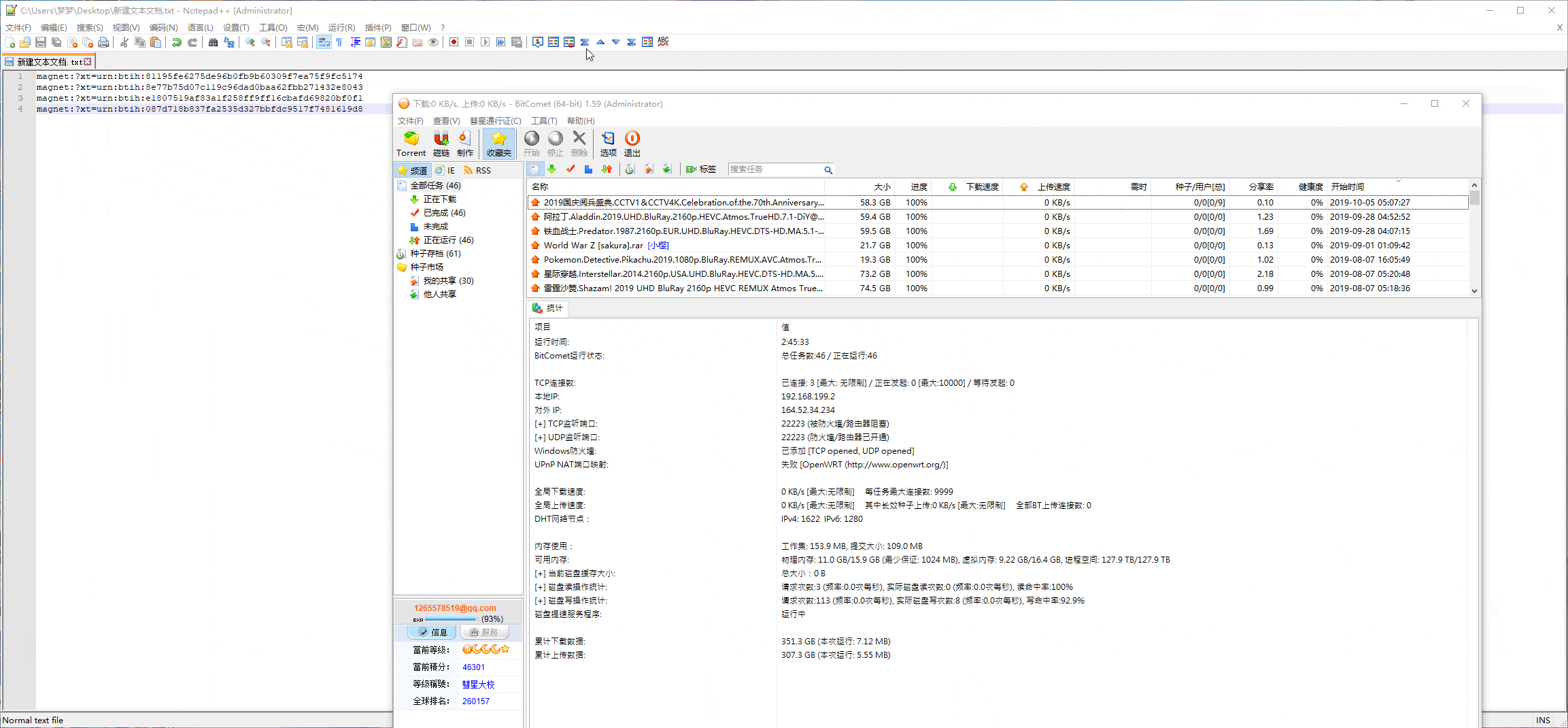

手速够快就能复现了,你之前说复现简单,现在又说困难,扯淡呢,,,来,我来复现补个图给你们
https://i.imgur.com/JniAlm9.gif
额,,,emmm上传图片限制有大小我压缩一下
2019-11-01_02-34-05
谢谢截图分享。你的gif我放慢了看了一下,确实是在点击确定按钮关闭对话框的瞬间种子文件下载回来了。新版已修复
之前说错了,应该说很常见,但是刻意复现很困难
