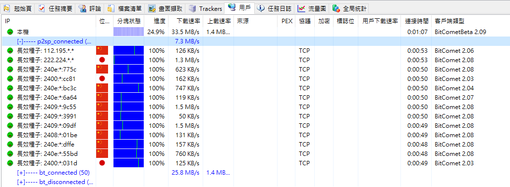

連線中的 p2sp_connected 是什麼意思?
這種連線既不能攔截, 也無法移除, 更不能複製IP位址, IP位只看到前2碼及遠端埠, 監聽埠, 在我下載時, 看到的連線人數都是 0, 但在用戶卻能看到 1~4個, 有時還更多. 問題是他們允許上載的KB數幾乎都是個位數. 甚至是0KB. 為什麼有這種分享方式的人呢?
謝謝

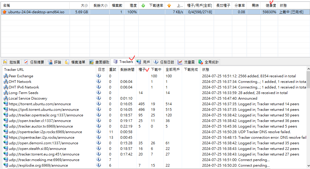

通常遇到的情況下載速度 0KB , 多半是死種資源, 或種子不熱門等因素…
下載時要先看一下健康度跟種子數…

p2sp就是比特彗星独有的长效种子
优先保证BT网络传输,所以长效种子优先级会低,速度自然也会慢一些
謝謝回覆, 但是很奇怪, 連線一整天也無法下載.
謝謝回覆, 但是很奇怪, 連線一整天也無法下載. 反而是其他方式連線的可以上傳, 下載.
这种情况可能对方全天处于BT网络高负载,所以长效种子没有速度
或者你和对方的网络连接性不好,可以看国旗是不是显示的国外用户,连接国外的话自然网络会卡,可以尝试挂代理,或者多找几个朋友一起下载来互相传输加速

我每次下載時, 一個來自波蘭的IP 是最先提供下載的. 而且我常常得到3MB/S 以上的下載速度. 但今天那個 p2sp 的連線來自台灣, 我也在台灣, 在台灣最大的ISP是中華電信, 其他ISP都是經由中華電信的電路, 照理說應該最順暢? 但對方100%, 我什麼也下載不到, 直到剛才有一個摩洛哥和另一個台灣的IP才有辦下載得到, 每秒幾十K~200多K. 一個2.13G的檔案下載了一天兩夜, 到現在還沒下完,
