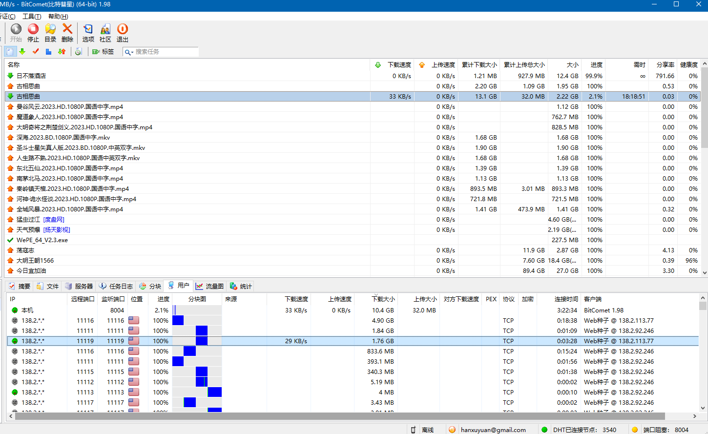

如上图所示,我下载一个东西,文件大小是2.2G,肉眼可见有下载速度,但是文件本身实际上并未下载,感觉就像是虚空下载了一样。看下详细信息,都是通过web种子大量的下载了13G的东西,但是本机实际上只有50M的东西。

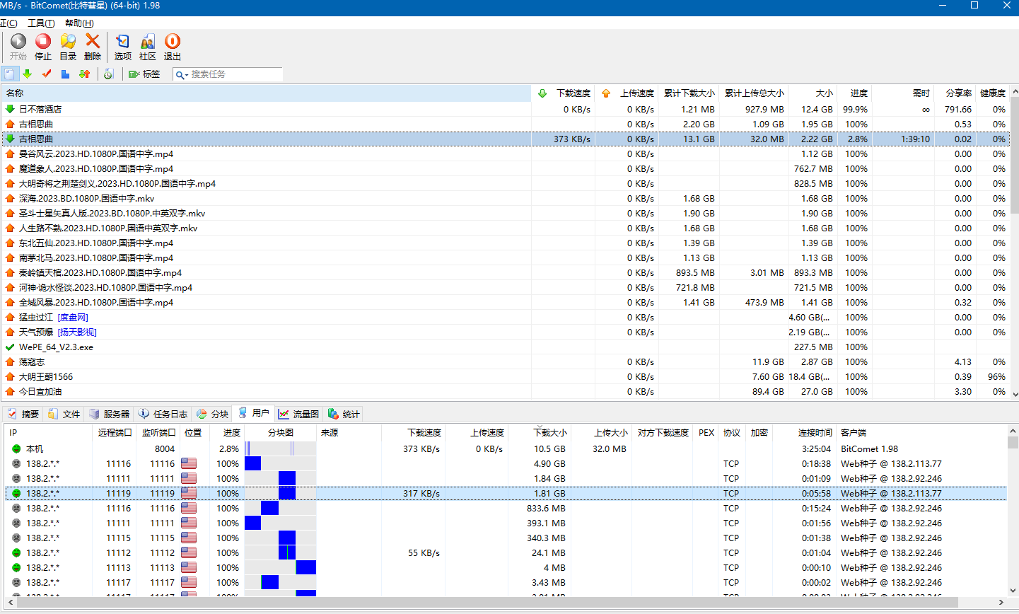

这是什么情况?为什么显示下载了大量东西,实际上并没有下载呢?经常出现这种情况,都是客户端显示web种子。
比特彗星区块校验失败丢弃数据引起bt任务下载大小变大的原因 高级设置 bittorrent.separate_sources_for_failed_piece 选项
这是1.87版本开始新增的一个bug,至今未修复
bittorrent.separate_sources_for_failed_piece 改成否就可以修复了
